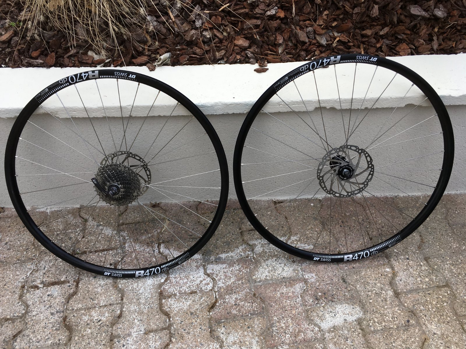

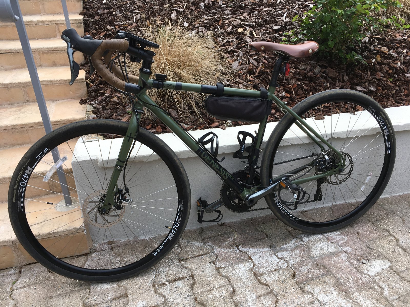

Ca y est ! Après une commande passée début décembre, un délai imposé par DTSwiss, un agenda de cyclociel chargé "j'ai des vélos à livrer, les roues passent après", me voilà avec mes nouvelles roues !
Montées, testées "gentiment", j'espère pouvoir faire une ou deux sorties prochainement pour me rendre compte de l'amélioration... En tout cas, je suis content d'avoir retrouvé un bon feeling à l'avant !
jantes DTSWiss, moyeux XT et rayons Sapim race, 366€ avec remontage cassette et disques (y compris adaptateurs)
