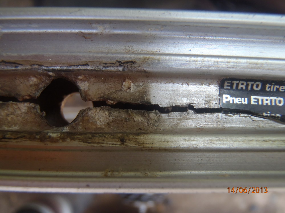

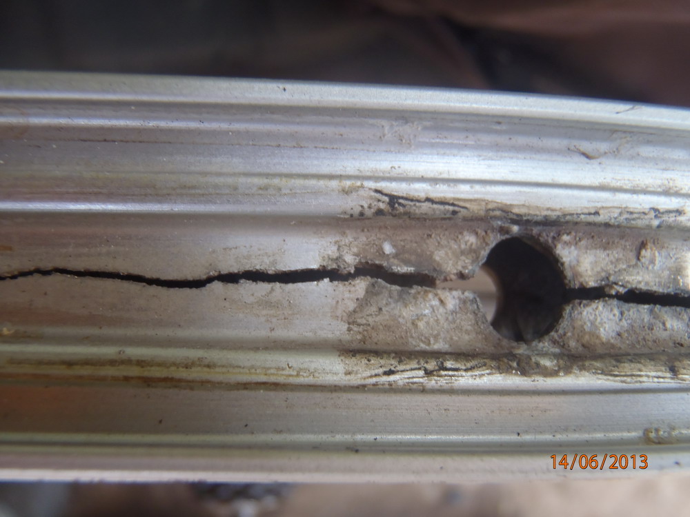

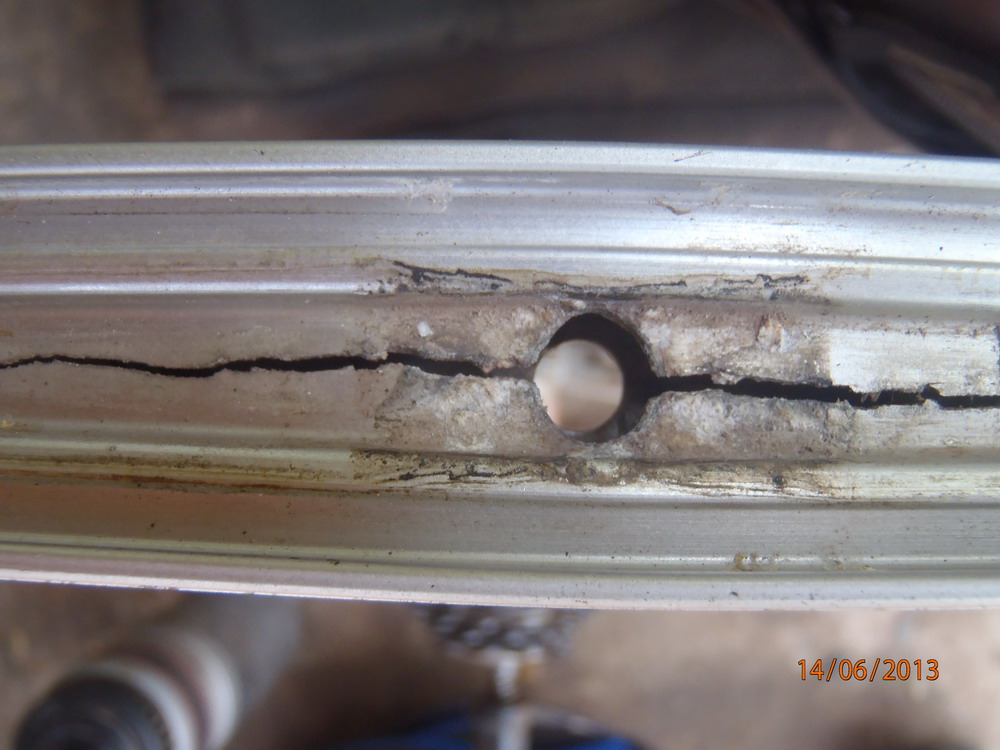

Re: Casse matériel
C'est pas une casse mais ça y ressemble très fort!
Vous est-il déjà arrivé un truc pareil? (voir photos )
C'est ma jante Mavic arrière au niveau du trou pour valve Presta;
je m'empresse de préciser que je n'ai jamais essayé d'agrandir le trou pour pouvoir y passer les valves Schrader (n'est-ce pas ami Henri :lol: :lol: )
je m'en suis aperçu parce que j'ai crevé et que la crevaison était bizarrement placée; en effet c'était sur l'intérieur de la chambre, ça ne pouvait pas être une épine ou un clou...c'était , ben la chambre est entrée dans la fente et ça ne lui a pas vraiment plus.
je pense que ma jante est foutue;
j'ai fait 45 bornes tranquillos pour rentrer en mettant du scotch épais sur la fente mais c'est du rafistolage; je crois qu'il n'y a pas grand chose à faire là !!
Re: Casse matériel
Je confirme elle est morte.
Je n'ai jamais eu cette casse, mais je l'ai lu écrit, ça arrive en général sur des jantes VTT légères qui roulent surgonflées (ne pas dépasser les recommandations).
Re: Casse matériel
Jamais roulé sur gonflé, je gonfle au maximum à 60 PSI (un peu plus de 4 kg), c'est à dire moins que le maximum autorisé pour les pneus que j'utilise.
Bref, je vais m'acheter une jante acier lundi avec beaucoup de rayons;
je garde la jante Mavic devant;
J'en aurais eu des emmerdes avec ces jantes Mavic .!!
Comme ça, ça va m'en faire des rayons d'avance vu que le côté parapluie de la jante arrière c'est la même longueur que les rayons de la roue avant :lol: :lol:
J'oubliais, merci pour ta rapide réponse loz :D
Re: Casse matériel
Bababobo a écrit :Jamais roulé sur gonflé, je gonfle au maximum à 60 PSI (un peu plus de 4 kg), c'est à dire moins que le maximum autorisé pour les pneus que j'utilise.
Mais quelle est la pression max de tes jantes ?
Mes amis Vttistes roulent à pression moitié moindre (en tubeless).

Re: Casse matériel
C'est écrit où?
Sur la jante ?
Si effectivement il fallait gonfler beaucoup moins, ...je le saurai pour une prochaine vie, les jantes tubeless sont chères et mon portefeuille n'apprécie pas beaucoup les dépenses inconsidérées même si le baht descend pas mal par rapport à l'euro depuis quelques jours.

Re: Casse matériel
Bababobo, j'y connais pas grand chose en jante VTT, mais à première vue, c'est marqué sur le pneu, c'est lui qui pète le premier.... :D
Re: Casse matériel
Alain66 a écrit :Bababobo, j'y connais pas grand chose en jante VTT, mais à première vue, c'est marqué sur le pneu, c'est lui qui pète le premier.... :D
Non. Sur les jantes de VTT light, en particulier de la marque NoTubes, il y a des pressions à respecter (qui dépendent le la largeur du pneu) [édit : uniquement en montage tubeless type NoTubes].
Je ne connais pas Mavic, s'il y en a ça doit être indiqué quelque part...
