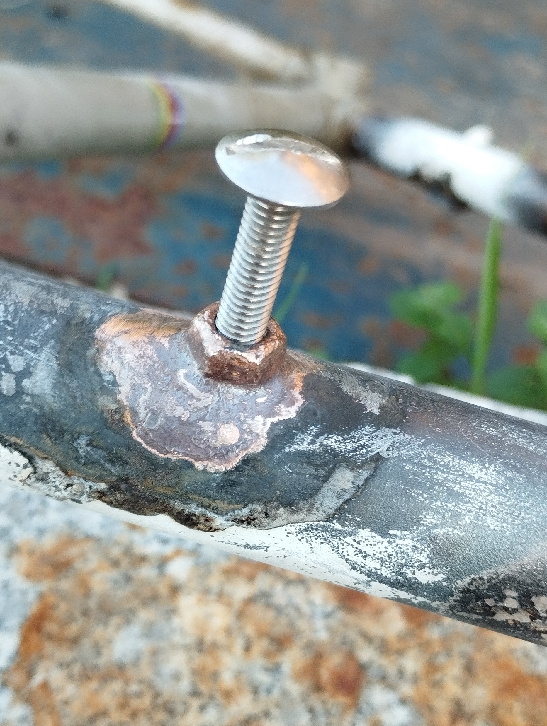

Premier essai
Premier essai
je n'ai pas sorti la vis qui m'a servie à maintenir en place l'écrou et après même en chauffant je n'ai pu la ressortir :briques
Là je ne me suis pas fait avoir mais il m'a fallu chauffer pour ressortir la vis qui n'était pas celle là. L'autre était bien amochée et il m'a fallu passer le taureau pour restaurer le filetage de l'écrou.
Le filetage est à nouveau opérationnel.
Deuxième essai
Deuxième essai
Re: Brasures, soudures et autres chalumeaux...
Je crois que l'axe de travail va être de réfléchir au maintien des pièces car la flamme du chalumeau suffit à les faire riper et il n'est pas évident de les maintenir en place. Là dans ces deux essais c'est la vis qui me les a maintenues.
