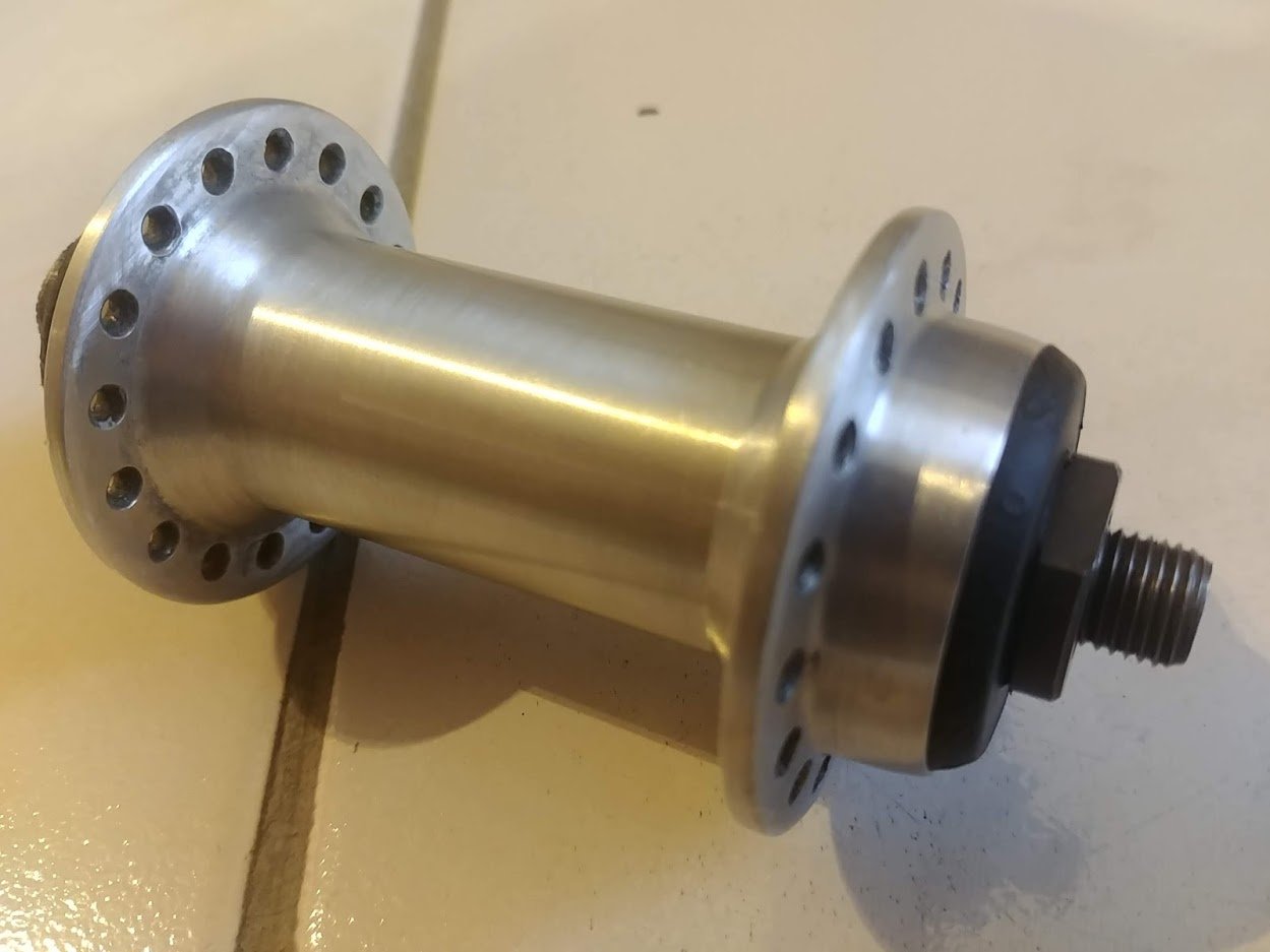

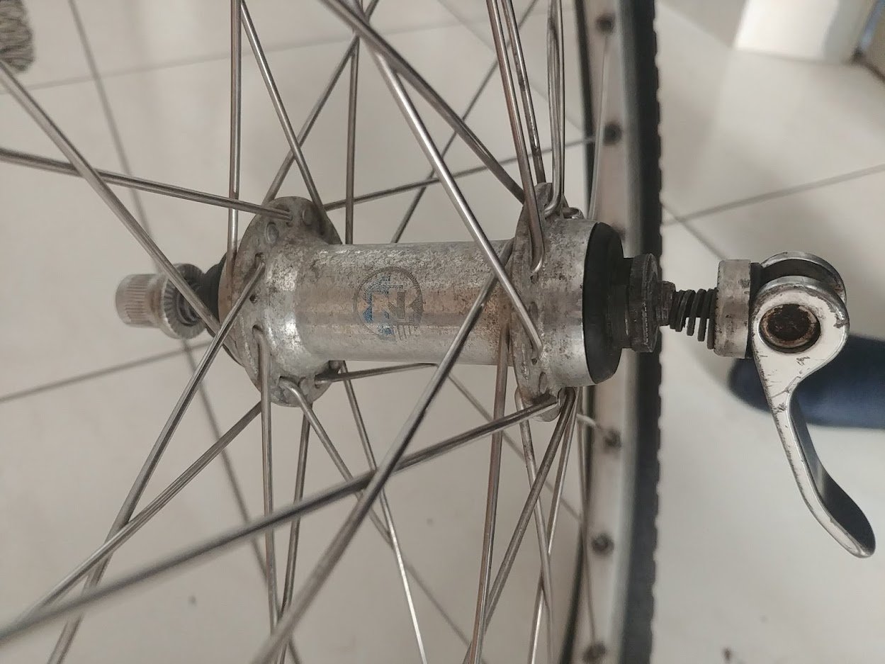

Ensuite, j'ai démonté ma roue avant de a à z, un peu pour lui donner un coup de neuf, mais surtout apprendre à rayonner. C'était une plaie, mais j'ai réussi et au moins maintenant je sais faire.
moyeu roue.jpg (145.35 Kio) Vu 2961 fois
J'ai pris le parti d'enlever les étiquettes et marques, je trouvais ça plus joli de cette manière.
moyeu roue lustré.jpg (80.19 Kio) Vu 2961 fois

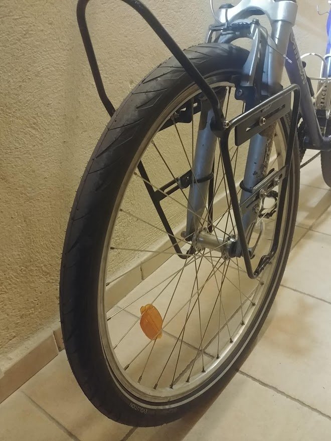

Enfin, j'ai acheté un pneu Marathon Surpeme de26*50mm pour l'avant, après quelques essais (de moins de 1km autour de chez moi, ahah), j'aime le confort des pneus aussi larges, l'adhérence est tout bonnement folle et ça roule très très bien.
J'ai placé mon vieux Michelin Country Rock à l'arrière car j'ai donné mon Marathon classique pour le vélo de ma compagne, on peut pas tout avoir!
pneu supreme.jpg (115.18 Kio) Vu 2961 fois

Il est propre comme un sou neuf ce moyeu :)
