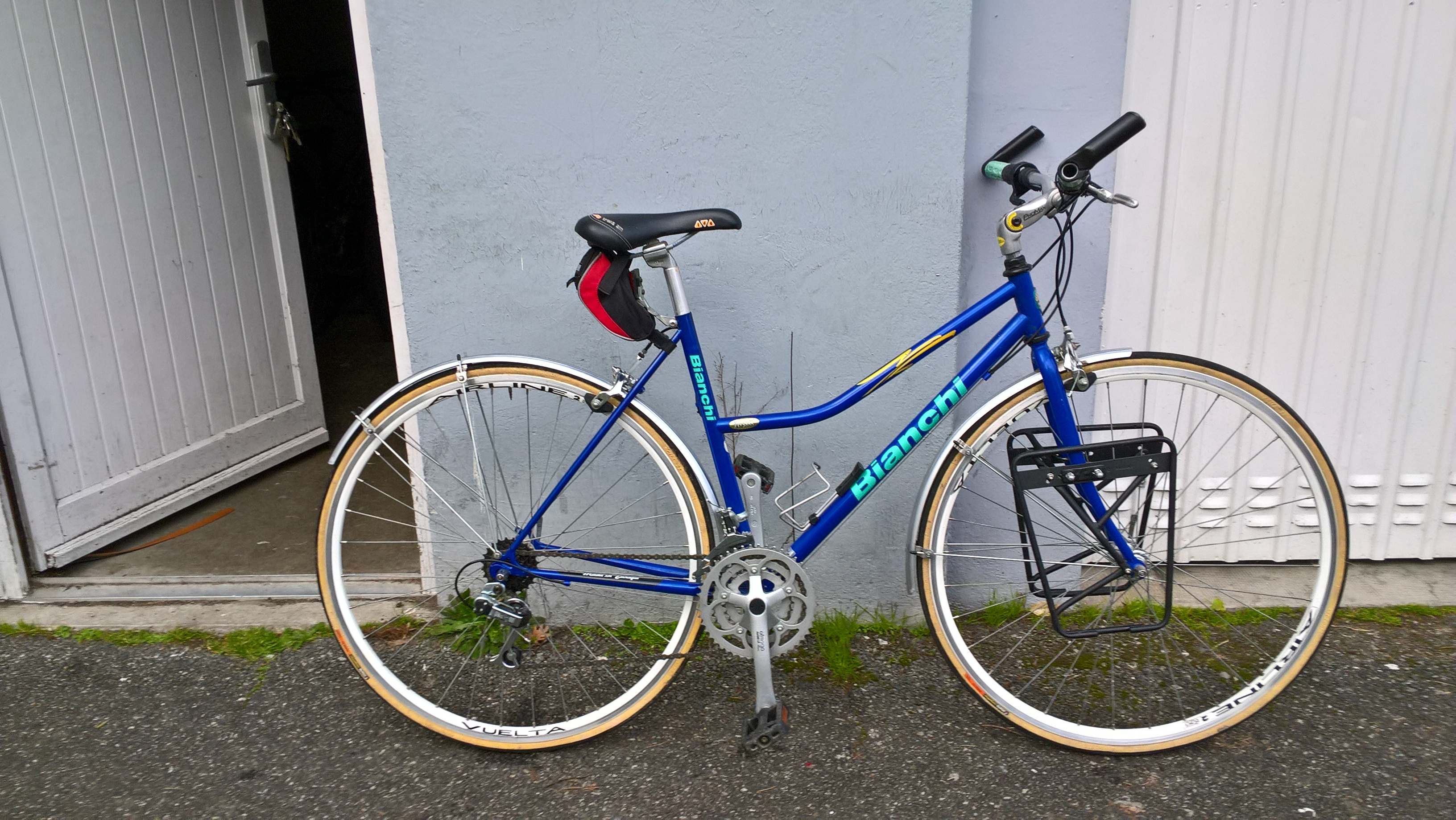

Bon, le vélo est acheté. Il est en Reynods et très bien construit. Ce vélo est très léger et étonnamment réactif ! Donc dans un premier temps, nouveaux pneus, nouvelle cassette, réglage de la position. C'est une petite taille qui correspond mieux à mon épouse. Elle l'a essayé et est ravie. C'est vrai que son cintre actuel est trop large et que Madame se met très rarement en danseuse.
Quelques images une fois modifié et adapté.
Merci à vous tous...
Re: Besoin avis vélo pour mon épouse
Une présentation du Bianchi de mon épouse équipé en randonneuse légère. Je l'ai essayé sur une trentaine de bornes, il est très agréable, confortable et dynamique. Je lui change la cassette, les pédales et les pneus pour des Continental 700x25 ULTRA SPORT II ce week-end. C'est une petite bombe...
J'ai installé les cornes, le porte sacoches, j'ai changé les patins, réglé le derailleur et il est parfait avec un joli cadre en Reynolds. Passage sur le balance 11 kg !

Le cadre à l'air en super état. Il est très beau. Belle affaire. Et le poids est très contenu. Le vélo de ma femme (Lapierre acheté neuf) n'est pas plus léger (cadre alu avec un fourche en carbone + pb léger AR)
J'espère que les cornes permettront à ta femme de pédaler confortablement. Tes photos ne me rassurent pas sur ce point-là car la potence à l'air assez longue mais je ne connais pas ta femme et seul des tests apporteront la réponse.

Le vélo a quasiment pas été utilisé. Il date de 2000 et a fait une dizaine de sorties. La potence est longue (pas tant que ça au final) mais le vélo est court, c'est une petite taille. Mon épouse y est très bien dessus. On va le tester sur plusieurs sorties avant de traverser les Pyrénées.
