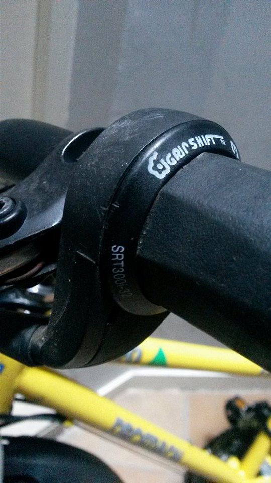

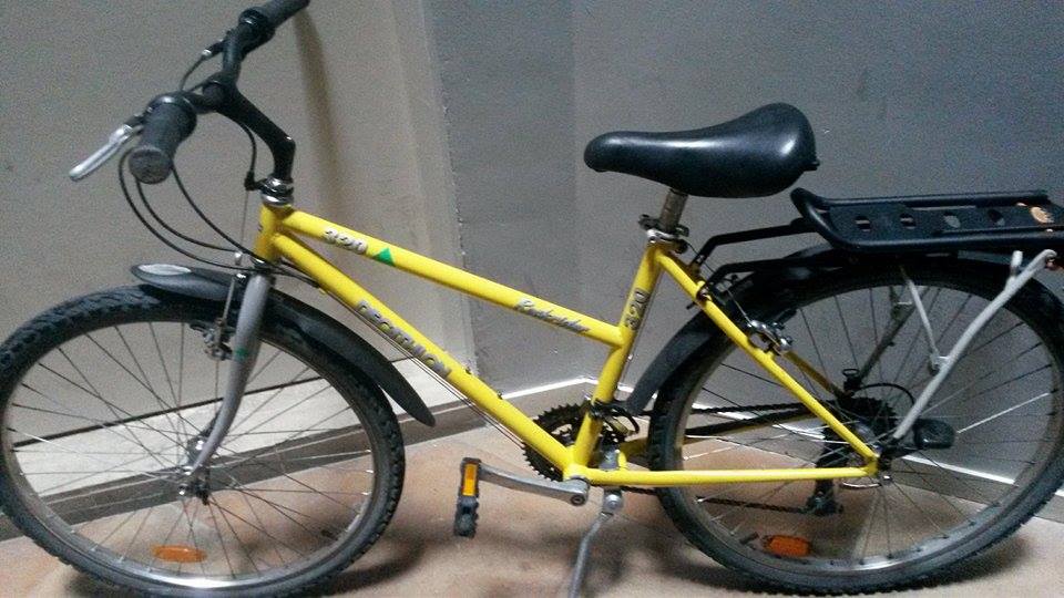

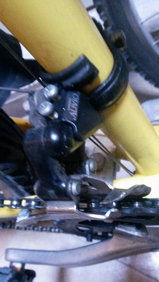

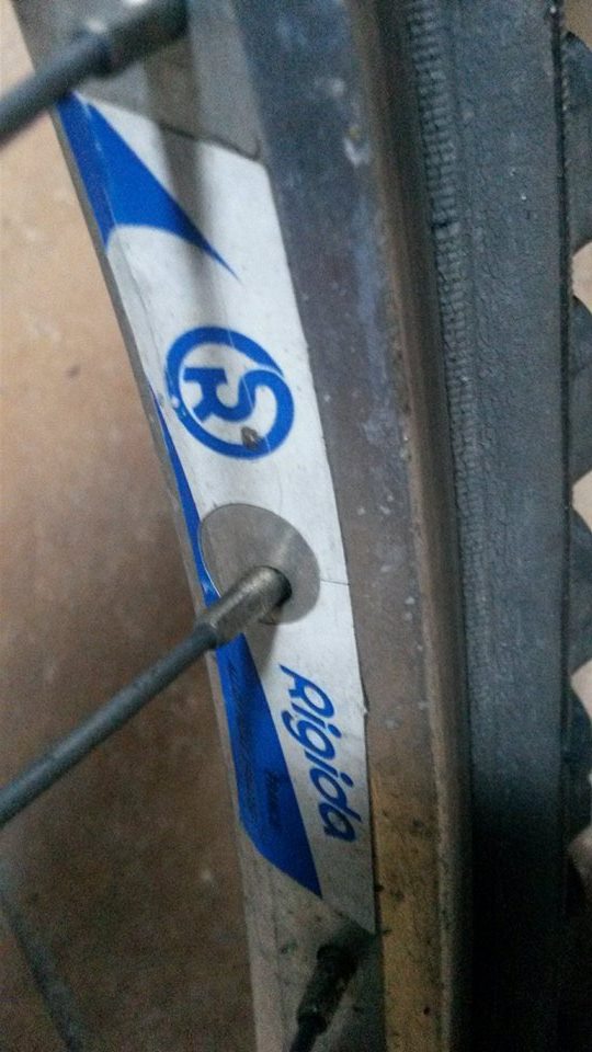

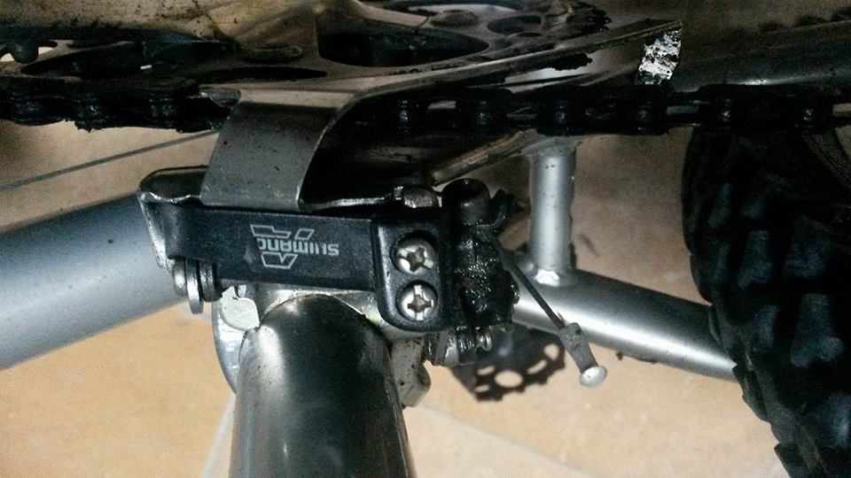

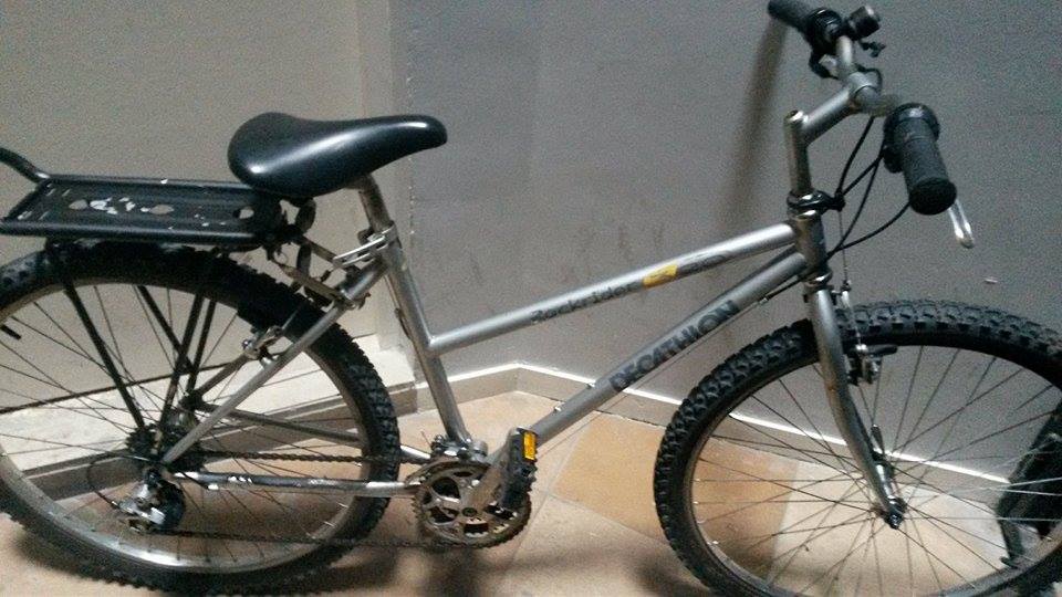

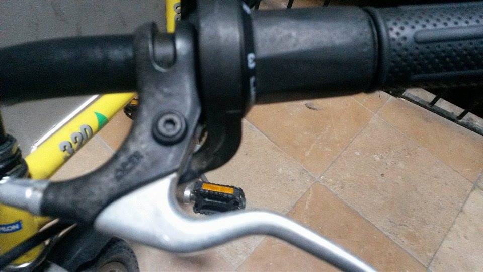

Voilà en fonction des différents avis, j'ai fait le choix et ai acheté 2 rockriders 320 pour 80€ :
Du peu que j'ai pu lire sur internet le jaune a l'air en meilleur état et mieux équipé ? Qu'est ce que vous en dites ?
Le jaune :
- roues Rigida
- dérailleur avant Alivio
- dérailleur arriere Suntour Xs 150 je sais pas quoi
- poignée de frein Apse (ça a l'air d'être du fer ou alu, pas de plastique)
- manettes de dérailleur Gripshift (en plastique je crois)
Le gris :
- roue : je n'ai trouvé aucune info
- dérailleur avant : Shimano A (rien d'autre d'écrit)
- dérailleur arriere : shimano (c'est tout ce que je vois)
- poignée de frein : tektro (fer ou alu, pas de plastique)
- manettes de dérailleur, rien d'écrit (en plastique je crois)
Re: Vélo de rando femme d'occasion à retaper
Très bien. Change ce qui ne marche pas. Attend de constater un problème avant de le résoudre.
Il y a des bonnes choses, me semble-t-il.
En tous cas les cadres me plaisent. Un bon vieux cadre en chromo (et la belle fourche cintrée aussi) c'est une bonne base.
ATTENTION: il apparaît que la potence à plogeur du VTT gris est très (trop?) sortie. A vérifier car DANGER! :chaleur
Le porte-bagage AR DKT du jaune, j'ai le même. C'est hyper costaud mais inutilement lourd. En plus le diamètre des tubes pose souvent pb pour l'accrochage des sacoches. Prépares-toi à chercher un PB plus léger car le vélo est déjà assez lourd comme cela sans en rajouter.
Mais pour les courses et en ville ça va.
Les poignées Gripshift. Pas top. Moi, je changerais assez vite. Poignées rapidfire ça se change et pas cher (10 €ici
Les jantes RIGIDA, ont l'air bien costaudes aussi. Pas de danger qu'elles te lâchent mais si tu tombes sur des roues plus légères (mais costaud) tu auras un meilleur freinage et de bien meilleures sensations.
Freins canitlever sont OK. Mais on peut changer par des VBrakes (pas urgent). Il se dit sur le net qu'il faut pour cela changer les poignées (une histoire de rayon de tirage de câble différent qui impacte la progressivité). C'est vrai mais moi j'ai remplacé les cantilever par des VBrakes et j'ai gardé mes manettes Richey Logic 2 doigts. Ca freine très bien et la modularité, c'est le cycliste qui la donne, pas les manettes! (J'exagère). Donc en ce qui me concerne pas de pb, mais c'est pas très académique.
Si tu veux aller vers du cyclo-camping et installer des surbaissés devant, avec une fourche Cromo, il est possible de faire braser des œillets. J'ai payé 10€/œillet donc 40€ pour une fourche (mais la mienne est en Tange donc c'était une bonne fourche); Ca se trouve aussi à l'achat. Si tu veux le faire un jour, fais-moi signe, j'ai bien étudié la question.
Encore une fois, le maître mot dasn ta situation est d'y aler au fur et à mesure. C'est chi...t de se retrouver avec un gros pépin en ayant juste installé plein de trucs pas indispensables et de devoir abandonner un projet.
