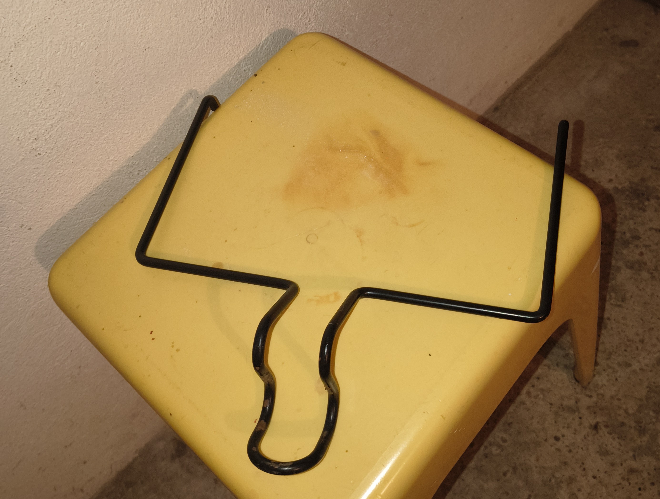

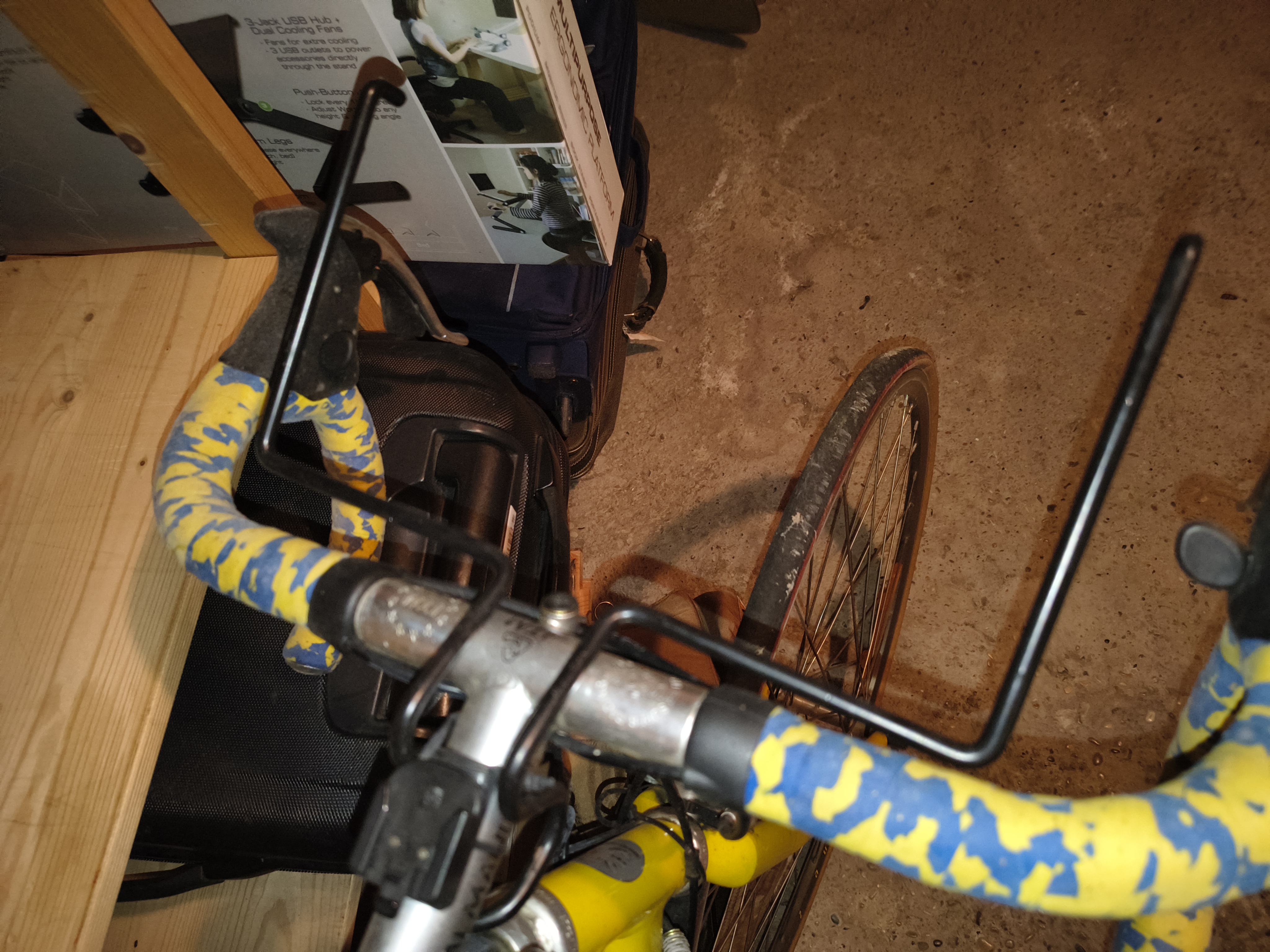

Support de sacoche de guidon
Je pense que beaucoup d'entre vous connaissez ce type de support. Personnellement, je n'ai jamais trouvé mieux. Savez-vous si cela se fait encore ou si le concept a été repris ? Merci

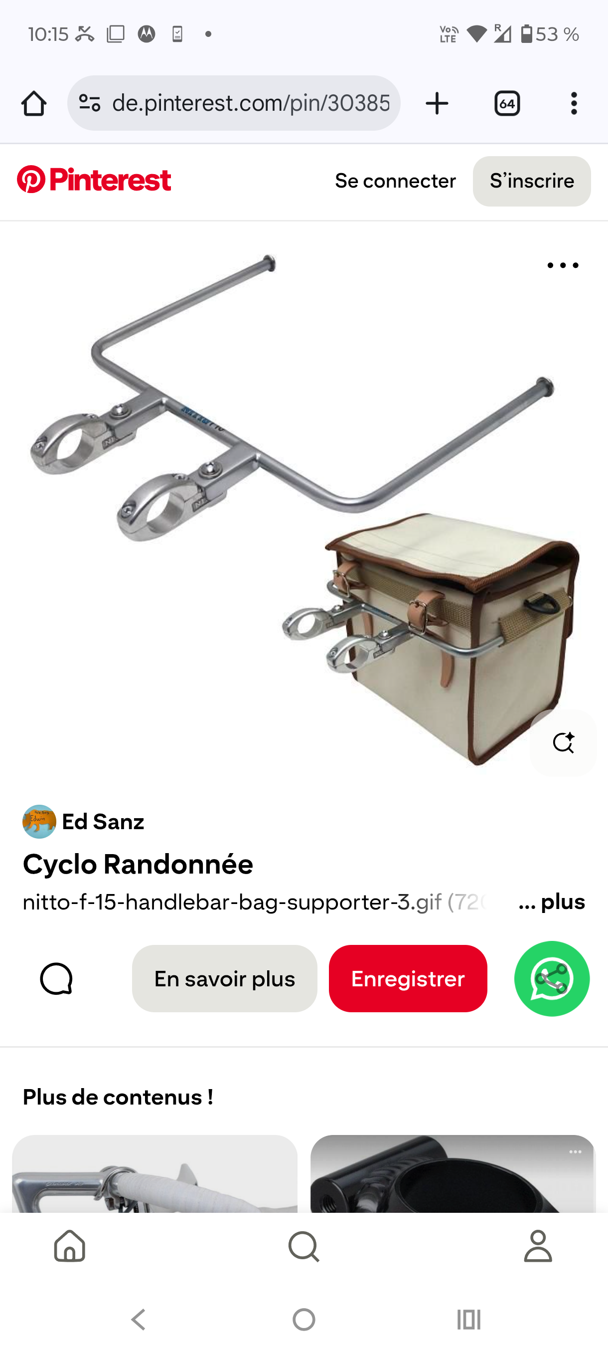

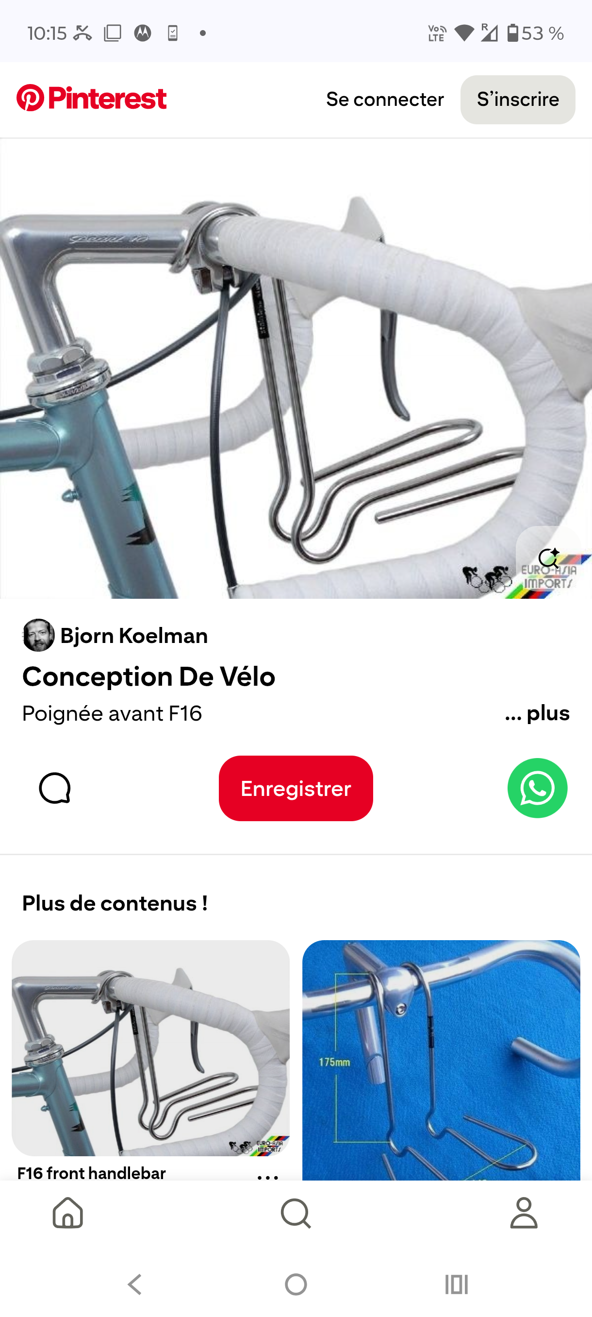

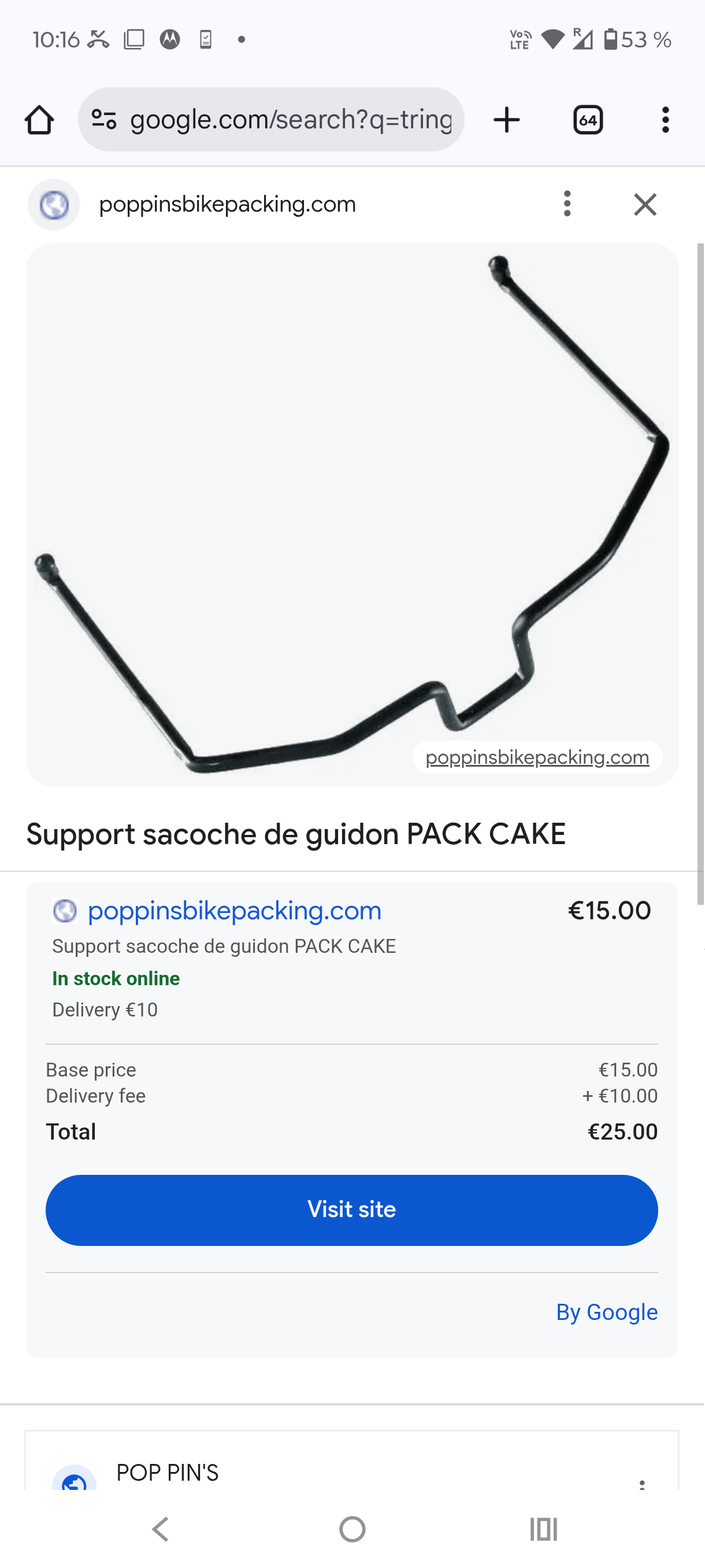

J'ai trouvé des systèmes qui se rapprochent de ce que je recherche.

Re: Support de sacoche de guidon
Mais aucun de vraiment satisfaisant.
Le second, plus de 100 €
, en plus il se fixe avec des vis, ce que je ne veux pas.
Le dernier, je ne vois pas comment il se pose sur le guidon.
Quant au premier, pourquoi pas, mais je me retrouverai avec ma sacoche contre le guidon, donc plus d'espace pour tenir le guidon. Par contre je me suis dit et si j'en faisais un moi-même. Mais quel outil me faudrait il pour cintrer correctement le tube ?

J'ai ce genre de tringlerie qui à l'époque m'a rendu bien service. Cependant ils présentent tous des inconvénients :
-Pour le modèle avec 2 barres horizontales : obligation d'avoir une sacoche dédiée (pour emmencher les tringles)
-Pour le modèle plus "tordu" qui supporte la sacoche : souvent difficile d'emmencher la tringlerie dans le guidon notamment si on a des cables de freins à l'ancienne apparents, et parfois difficile que la sacoche se fixe sur la tringlerie (sangles trop grandes, tringlerie trop souple...)
-Et enfin pour les deux types de modèles, si vous passez sur une bosse la sacoche saute sur la potence (d'ailleurs d'anciens modèles comprenaient un petit tendeur se fixant sur le tube de direction pour éviter cela)
Quand on les trouvent actuellement, ils sont à un prix prohibitifs : en effet, on trouve des sacoches avec systèmes type click-fix pour quasiment le même prix actuellement (20 €)
