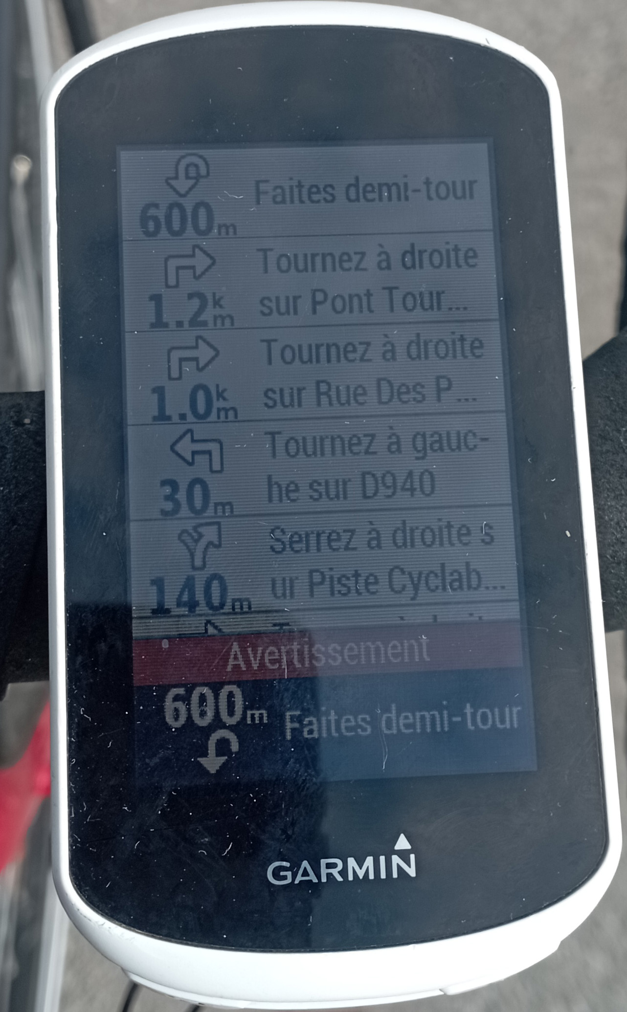

Bonjour, une vrai galère ce gps garmin , le 830 pour mon cas, j'ai déja bien galerer a l'utiliser c'est une usine a gaz et pas du tout intuitif. le recalcul est nul, et il me fait tourner en rond quand je suis perdu dans une ville, donc obliger de sortir le tel et de s'orienté avec, j'ai pas acheter un gps a ce prix pour l'utiliser comme ca. j'en suis déja a mon 3éme appel a l'assistance garmin, c'est la derniere apres je le revend. bon courage a vous pour l'utilisation .

Re: Question GPS : recalcul d’itinéraire en route
claudio a aussi un garmin
je confirme
c'est parfois galère cet engin
claudio a mis 3 ans pour comprendre e!
il essaie : histoire d e ne pas mourir idiot
comme c'est un cado il essaie de l'utiliser, même sur les parcours qu'il pratik depuis 50 ans ! pour voir ..
pour les longs parcours il a renoncé
car en 2024 il l'a fait tourner en bourrique
mais toutefois utile pour dénicher une adresse (ps tjrs) comme la gare par exemple
si vous tapez 'gare de arles" par exemple il sait pas ! faut lui donner l'adresse ?? rue de la gare peut être ? avec le numéro svp ?
la carte reste une valeur sure
et les mémés ! comme au nord de paris : c'est le mémésPS
et comme disait la mama : Va Cagar avec ton gps
