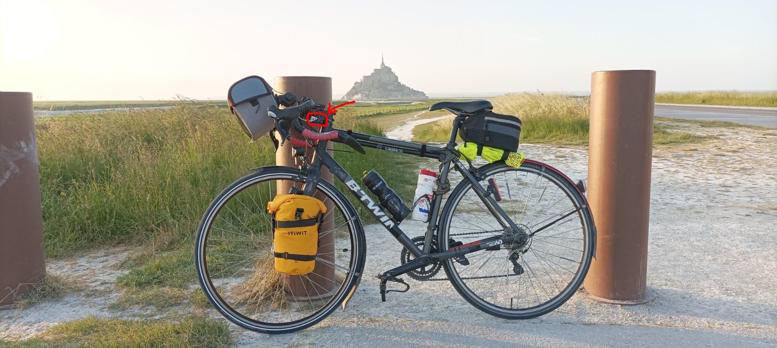

Amateur de vélos vous êtes comme beaucoup par ici je suppose.. Est-il possible d'avoir un petit descriptif de celles-ci ?
Ce sont des randonneuses légères. Voilà la plus récente :

Joli joujou à deux roues que tu chevauches là... Magnifique ! On dirait presque du sur mesure de chez Vagabonde... De l'acier certainement ? Quel est son poids ?
Où se cachent les 2 autres ? :D

Spady33 a écrit : dim. 16 juil. 2023 12:21 On dirait presque du sur mesure de chez Vagabonde... De l'acier certainement ? Quel est son poids ?
Dans l'ordre : ADV ; Acier Colombus-SL ; 10.3 kg (avec pompe & porte-paquets).

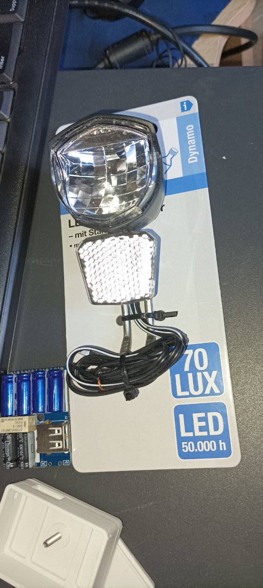

Mes besoins sont probablement plus restreints que les tiens : j'avais besoin d'être autonome sur l'éclairage pour pouvoir rouler plusieurs nuits d'affilée et j'avais besoin de pouvoir recharger mon téléphone portable en roulant.
Initialement, j'avais un phare B+M Lumotec IQ2 Luxos U qui combinait un très bon éclairage avec un faisceau bien travaillé et une fonction de recharge USB directement avec le phare : pas besoin de rajouter un élément et des câbles sur le vélo ! Il a très bien fait son boulot lors des brevets 2019 : phare pendant la nuit, recharge du téléphone pendant la journée.
Mais mon phare est tombé en panne au début de cette année... juste avant que j'entame les longs brevets. :yikes
Il n'y a pas actuellement d'équivalent commercialisé à un prix raisonnable (cf. Beacon, qui n'a d'ailleurs fait aucun travail sur le faisceau lumineux qui part tous azimuts). :cogne_mur
J'ai donc pris le parti de prendre un phare pas trop cher mais déjà éprouvé sur un autre vélo et rajouter un élément pour assurer la fonction "recharge USB". Le moins cher que j'ai trouvé, mais aussi l'un des plus discret, c'est le FharradLadder : https://fahrradlader.de/fahrradlader-v3-1/.
Fonctionnement validé lors des mes longues virées en mai/juin.

Re: Moyeu dynamo + usb pour autonomie électricité ?
Précisions : le site est en allemand, mais l'ami Google peut aider à traduire.
Le fabricant artisanal comprend l'anglais et la communication est facile.

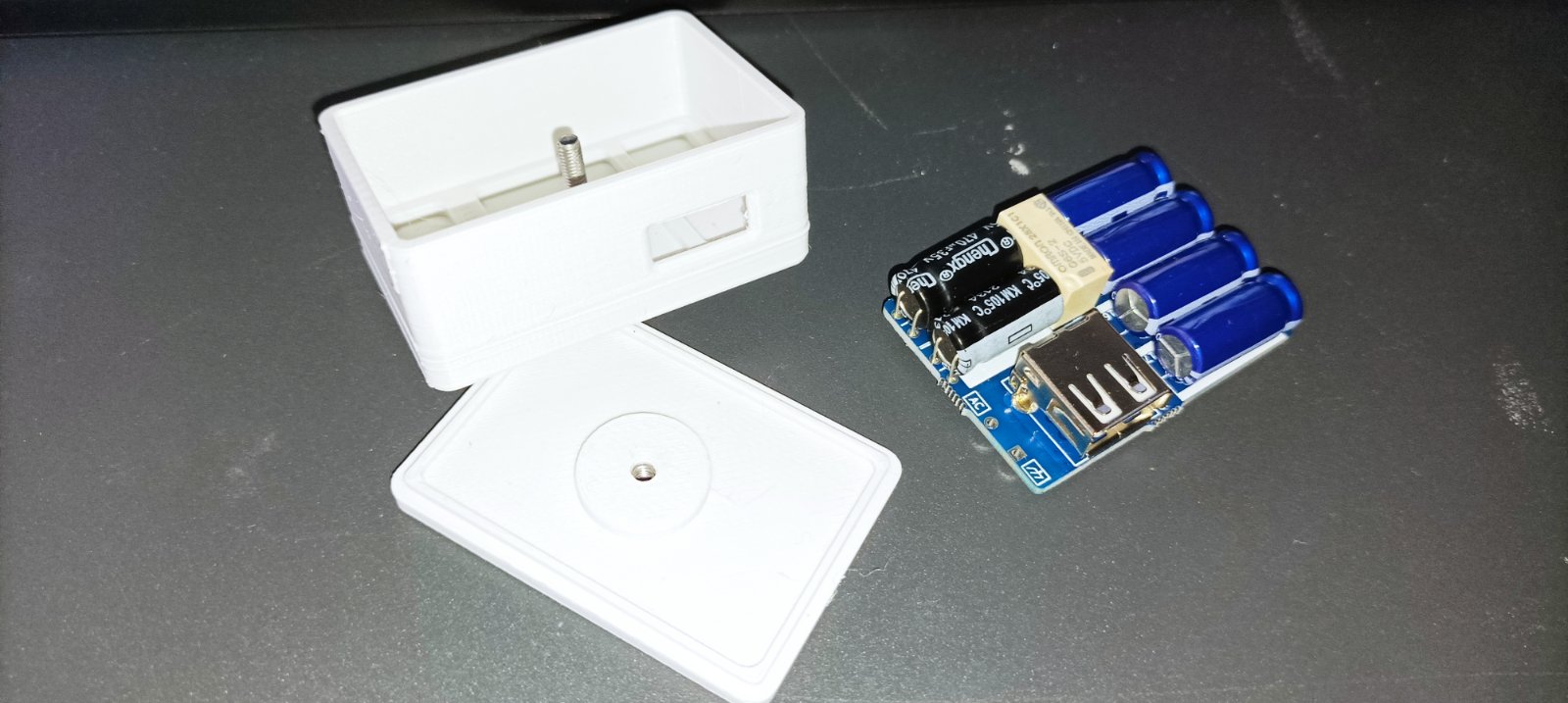

J'ai acheté le chargeur + le boîtier. Je l'ai fixé sous ma potence pour que ça reste discret sur le vélo et pour que la prise USB soit accessible.

Pour les prix :
- 30€ le bidule électronique
- 5€ le boîtier
- 5.5€ de frais de port DHL
= 40.5€ livré à la maison
Pour acheter, c'est ce lien : https://www.vulcaman.de/?post_type=product
Je pense que les performances sont similaires entre Cycle2Charge et Fharradladder. Mais pas le prix. :wink:
L'avantage du Cycle2Charge, c'est son intégration dans le tube de direction.

The USB-Charger is installed inside the front bag of my bicycle. But the charger is not alone inside the bag, so I designed a small case for the charger, for a better handeling :-)
Below you will find the .stl Files for 3D-printing

To test the charger I recommend to use a USB-Doktor. These tiny devices can log the current, the charging time and the mAh. As you can see, I have done a little test ride by 10 minutes. In that time, I have charged my phone with 253mAh Capacity, which is really good! Remember my Smartphone has a battery of 4000mAh capacity.
which restarts the charging process approximately every 15sec
Il peut être mauvais pour les batterie d'avoir des reload de charge, et je me pose la question de la durabilité des batteries de smartphone à l'usage de ce type de reset MOFSET.
V., disposes tu du schéma électronique et descriptif du tien ?
Si cette fonction n'est pas souhaitée, cela peut être supprimé en connectant le cavalier JP1 avec une goutte de soudure.
Je n'ai pas fait cette modification et mon téléphone n'a présenté aucun signe de faiblesse sur les 720 + 280 km effectués fin mai.
Voici le schéma électrique : https://fahrradlader.de/wp-content/uplo ... r_V3_1.pdf
Finalement, je viens de faire la modification (juste un point de soudure sur deux contacts bien identifiés).
La charge ne semble plus boucler toutes les 10/15 secondes et ça semble donc être plus efficace (car mon écran s'allumait à chaque fois que la recharge se relançait).
