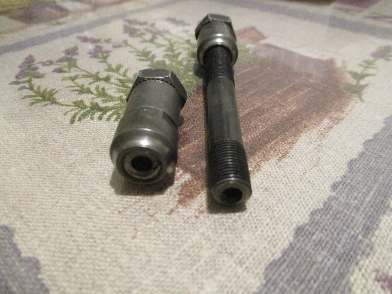

Message par Michelarn »
Près de la maison, après le passage dans un trou.
J'ai failli tomber et puis j'ai oublié.
Ce qui me fait frémir, c'est que le surlendemain, j'ai fait 70 kilomètres avec l'axe de roue arrière rompu.
Il a tenu car je serre toujours l'attache rapide en forçant comme un malade.
Il avait 9 ans.

Sur ma Méral, j'ai déjà cassé 2 fois l'axe AR sur un moyeux Maillard 700 à RL. C'est un problème connu sur les vélos des années 70/80 quand le nombre de pignons a été augmenté sur les roue-libres, avant l'inventon de la cassette. Le porte-à-faux est trop long ce qui engendrait un effet de bras de levier avec la force appliquée sur les pignons extérieurs par la chaîne et trop de contraintes pour les axes creux. J'ai toujours pu rouler avec un axe cassé, me rendant compte de la casse au moment où je retirais la roue AR. Car en effet, avec le serrage rapide, ça tient.
C'est mon activité de ce matin: changer l'axe de ma Méral, consignée au garage depuis plus d'un an pour cause d'axe cassé. J'en ai trouvé un sur internet qui est arrivé cette semaine.
Comme je le disais oralement à Phil, en faisant des recherches, je me suis rendu compte que Maillard vendait 2 types d'axes creux: celui de 122 mm et le 126. Le 126 est en acier renforcé.

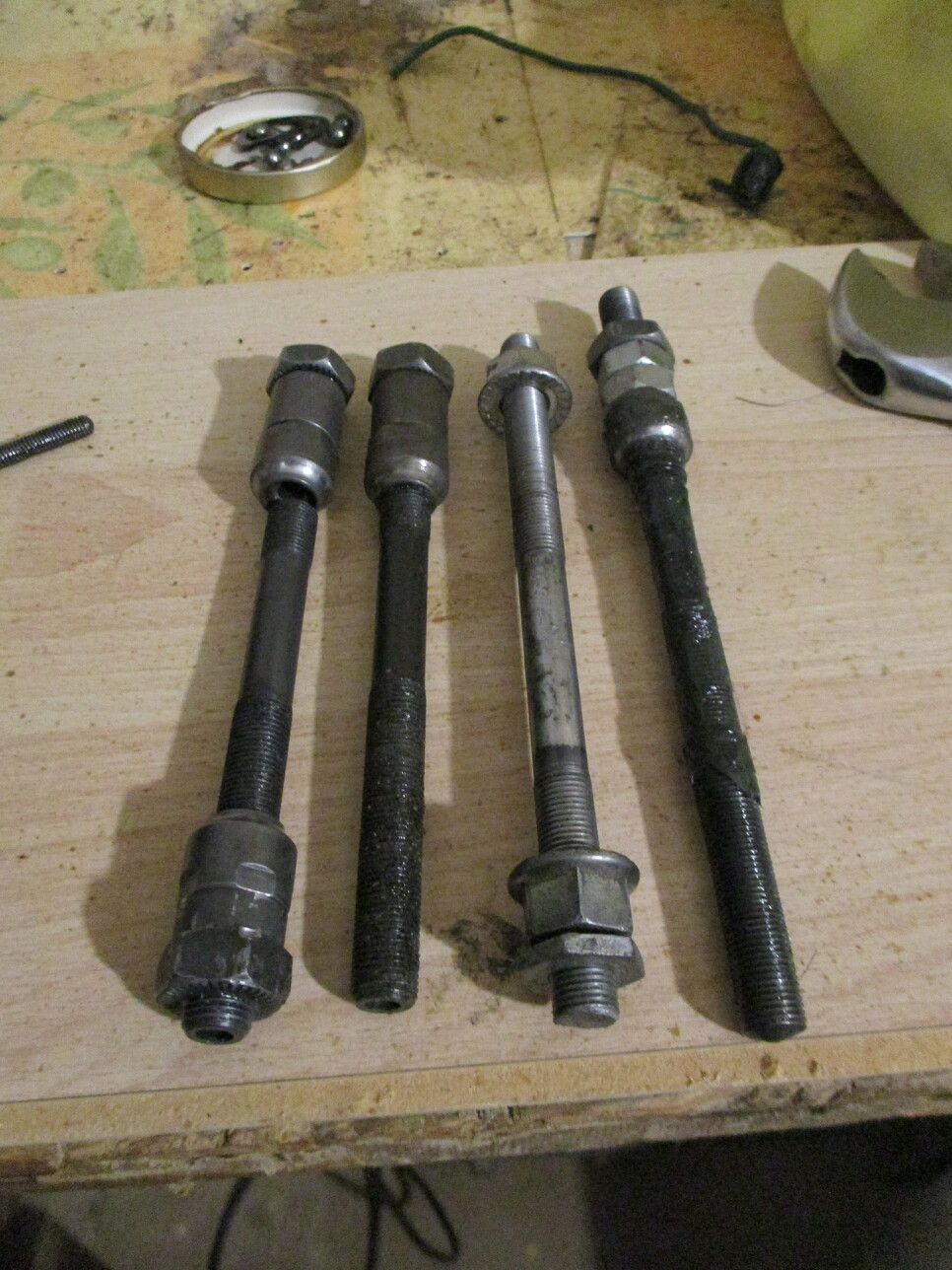

Pris par le temps, j'ai fini par me dépanner avec ce que j'avais sous la main.
De gauche à droite, mon axe cassé. Le second est creux mais trop court. Le troisième fait bien 145 mm mais plein, inutilisable.
Je vampirise le vélo couché pour récupérer l'axe plein de 165 mm.
Je sélectionne deux cônes, 18 billes, des entretoises et des écrous en bon état.
Je suis obligé de porter ma clé de 15 mm pour démonter mais je l'ai toujours avec moi pour la roue de la remorque.
Finalement, c'est plus solide qu'avant et j'ai même gagné 13 g.
Reste à voir combien de temps ça va tenir.
