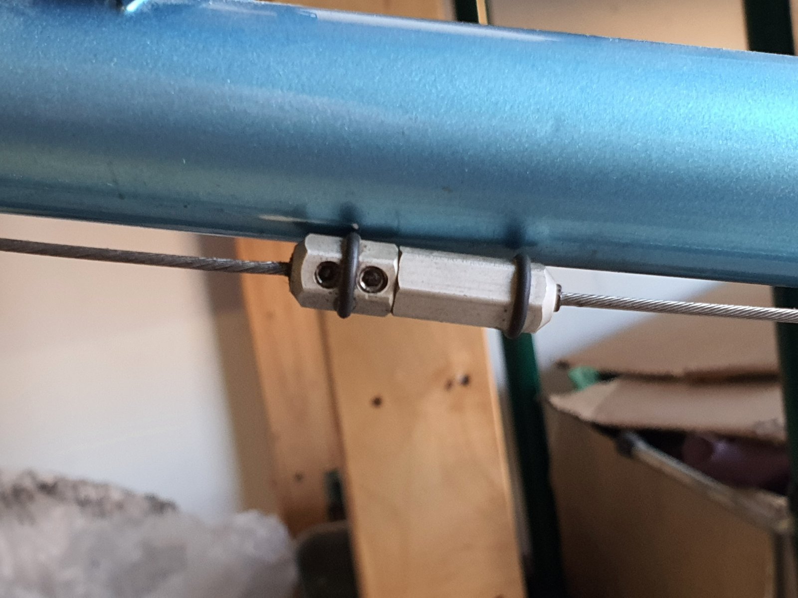

Je suis l'heureux possesseur d'un tandem démontable (raccords BTC) et boite Rohloff. Après 15000kms, l'un des cables de changement de vitesse doit être changé, car usé jusqu'au dernier brin. Les cables de frein et de changement de vitesse sont composés de deux cables réunis par un serre-cables vissé au niveau des raccords BTC, afin de pouvoir séparer le tandem en deux (très pratique pour le transport!).
Le petit problème que je rencontre est l'impossibilité de dévisser les serres cables du cable à changer et je recherche (pour l'instant sans succès) un modèle équivalent (
Serre-cable vissé
Serre-cable vissé
Si quelqu'un a des infos sur ce type de connecteur (où en acheter) ou sur une solution de remplacement, je suis preneur.

Cela ne se devisse pas avec du degripant? Les têtes creusées allen sont-elles arrondies?

Oui, c'est ce qui est arrivé. Après application de degrip oil, les têtes se sont arrondies à force d'essayer de dévisser...

Tu peux en trouver là: https://www.tandems.co.uk/m8b0s37p252/D ... r-Splitter
Mais je ne sais pas si depuis le Brexit ils continuent de vendre en Europe. Mais avec le nom du fabriquant et le nom du coupleur une requête de ton moteur de recherche favori devrait te permettre d'en trouver sur le continent.

Merci @RoueLibre, c'est exactement ce que je cherchais ! :D
