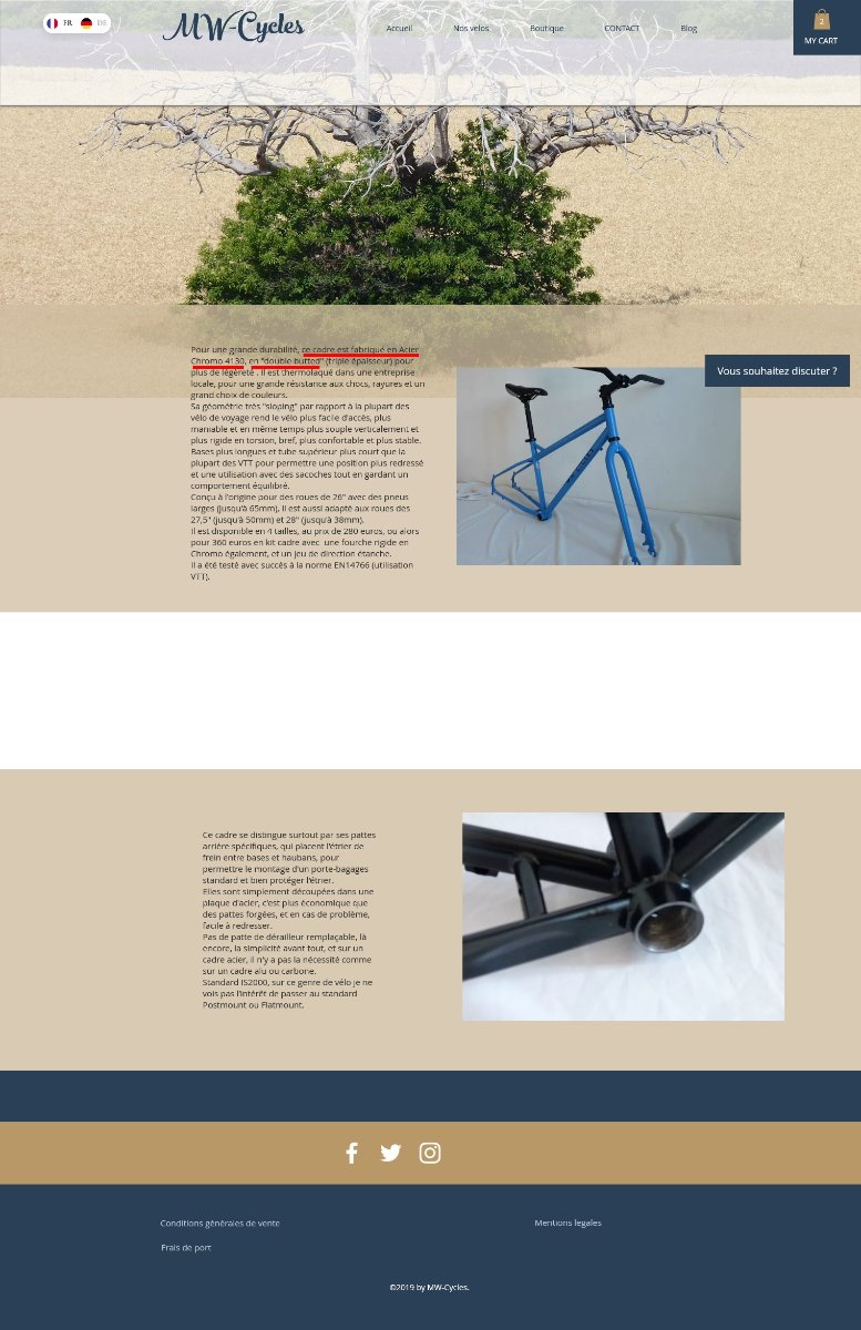

Alors tu n'as pas bien lu :)
C'est du Cr-Mo 4130
