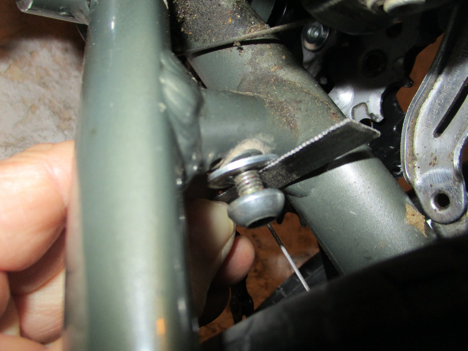

Pour enlever un garde boue arrière, il fut impossible de dévisser sa fixation sur la cadre. Donc il fut , en quelque sorte arraché. :mrgreen:
Mais le problématique boulon-écrou est toujours là.
C'est serré, coincé. Un dégrippant fut vaporisé. On n'arrive pas à tenir le boulon : sur sa tête arrondie, la pince glisse. Impossible de passer un tournevis pour le tenir. Donc, tout tourne quand on essaie de dévisser l'écrou.
Comment l'enlever ? Une idée, merci.

Peut-être couper avec un bout de lame de scie à métaux. Il faudrait un dégagement d'un cm.
Ou un coup de meule monté sur une perceuse et rogner l'un des deux côtés.

il n'y a pas 1mm ! A moins de réussir à casser l'espèce de rondelle côté écrou pour y passer la lame de scie.

Meuler ou limer la tête du boulon en passant par dessous. Petite meule sur une perceuse ou lime électrique avec une bande au zirconium s'il y a suffisamment de place entre le pontet et le cadre. Possible à la lime à main mais là il va falloir en plus une certaine abnégation ou considérer que l'épreuve c'est comme un col à monter...

- Il existe de petites disqueuses que l'on nomme notamment Dremel, avec lesquels ce serait resolu en moins de 5 minutes, avec un disque de 2 cm, 3cm J'utilise souvent cet outil pour des petits trucs pas trop prise de tête.
Ex.: https://www.leroymerlin.fr/produits/out ... 08100.html
- Autre option a laquelle je songe, est la scie à métaux, dont la lame est demontable remplacable, ce qui permet de la passer de l'autre côté de la base que la scie /main. Un peu dhuile de coude, perpendiculaire au droit du plastique et en amont de l'écrou.
Ex.: https://www.hubo.be/fr/p/scie-a-metaux- ... 30263.html
?!- Option de zigue soudeur: souder l'écrou a une piece et tourner avec bras de levier.
- forer le boulon avec une perceuse... Mais en long, ca prendra du temps, et ça va zippppp au début...

L'idéal est d'avoir un porte-lame mais on peut faire une protection pour la tenir sans se blesser.
Rajouter éventuellement un écrou sur le filetage pour l'immobiliser avec une clé à œil pour pas qu'il tourne pendant le sciage.

Y a des lames encore plus étroites, sur ces petites scies métalliques pas très cher.
Sur celles plus large comme tu montres deux bouts de bois serrés et bloqués avec boulons (sinon se couper les doigts) peut très bien faire l'affaire.
Ps.: Chauffer et degripant ne marche plus très bien quand l'écrou est déjà arrondi.
Je pense aussi que ce serait la meilleure option. Bon courage !

Il faut que je trouve un petit disque de ce diamètre à monter sur ma perceuse.
Tout ce que j'ai essayé aujourd'hui ne marche pas.

Il faut une "mini-perceuse" type Dremel pour ces tout petits disques :)
Tu trouveras ce genre d'outils pas trop trop cher (du moment que tu ne prends pas la marque Dremel) chez : Action, Bricomachin et autres bricotruc :)

Une simple scie à métaux suffit :
Coupes dans le sens de la vis (comme si tu voulais la fendre) jusqu'à ce que l'écrou tombe en deux morceaux ;)

oui moi aussi je tenterais la coupe longitudinale vélo à l'envers avec une lame neuve ou très bon état pour bien attaquer le début, arrivé à la fin de l'écrou c'est tout bon et tu n'auras pas abimé le cadre, la rondelle protège. Normalement, placé à cet endroit là c'est de l'inox donc il faut t'attendre à ce que ce soit un poil plus dur ...
