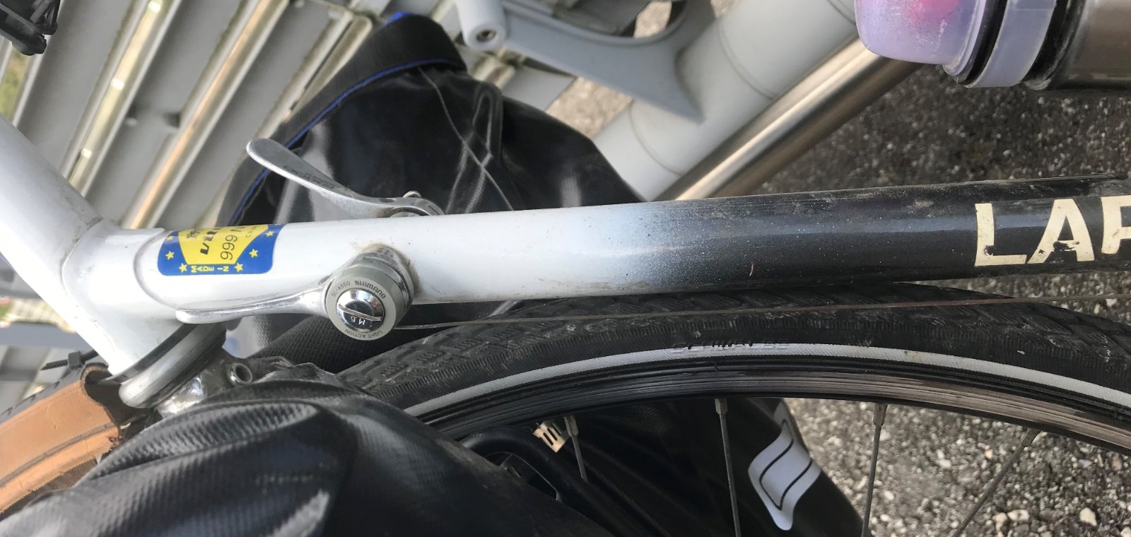

Après la reprise du travail, je n'ai pas eu de temps pour donner une conclusion à ce post (ni de photo), puis c'est vraie que j'avais un peu de frustration aussi.
J'ai malheureusement tordu la fourche après environ 500 km ce qui a précipité mon voyage... Le bris c'est produit lors d'une manœuvre lente en ville avec un virage serré ou mon pieds s'est pris dans le garde boue avant qui est rentré entre la fourche et pneu et à freiné brusquement, ce qui a mis tout le poids (>100 kg) sur la pauvre fourche. Résultat fourche pliée et roue avant touchant le tube oblique (photo).
Cependant, je me dis que ca pourrait être intéressant de donner un résumé du projet et des choses a surveiller sur ce type de projet pour qui se lance dans un projet similaire.
Résumé du projet :
- Budget relativement réduit (+/-250 €) : acquisition - remise en état et adaptation (pneus/pédales/potence/pièces pour oeillets/cables/PBs av-ar)
- Œillets ajoutés sont fonctionnels : bonne fixation des bagages (de mémoire environ 20 kg en début de parcours - bonhomme de 75-80 kg)
- Poids appréciable du vélo avec PB : env. 13 kg.
- Cadre solide en pratique
- Très bon comportement chargé et lancé à vitesse régulière (15-30 km/h) ; a faible vitesse c'est une autre histoire (voir ci dessous - géométrie globale) : a vitesse élevée (50 km/h +) on sens aussi les limites du vélos en terme de rigidité mais bon il est rare de monter au dessus de 40.
- Ratio et transmission très satisfaisante
- Géométrie du cadre typée route ; adaptation à considérer mais peu couteuses - principalement pour soulager le dos sur longue distance (potence angle positif + rehausseur)
- Temps relativement important pour réussir (ou pas) les adaptations (ex. oeillets PB, PB adapté à la géométrie, géométrie position)
Points à surveiller (causes combinées de bri de la fourche):
- Géométrie globale (cadre+fourche) ; non conçue pour le déplacement à faible vitesse chargée ; mes pieds touchaient régulièrement le pneu dans les virages en ville à faible vitesse (la charge nécessite de tourner avec beaucoup d'angle et de pédaler plutôt que de se pencher en pédalant peu (cas d'un vélo non chargé) - cette géométrie a contribuée au bri de la fourche
- Fourche trop typée course ; après démontage de la fourche tordue, j'ai pu voir a quel point le T avait été allégé par le producteur ce qui contraste avec le cadre qui était robuste ; malheureusement j'avais mis une charge relativement importante sur l'avant (>10 kg) par rapport à l'arrière (plutôt <10 kg de matériel volumineux).
- Attention aux bricolages non fixés (exemples mes gardes boues recyclés) qui ont nécessité plusieurs ajustements sur la route et ont finalement catalysé le bris de fourche.
En conclusion, de mon expérience, il faut vérifier la robustesse de la fourche avant acquisition/lancement sur ce type de projet et dans une certaine mesure géométrie (par exemple en mettant son pieds sur la pédale en avant et tournant la roue a 90, voir si le pieds touche) et peut être opter pour une charge majoritaire sur l'arrière sur ce type de montage. Puis lors des modifications, s'assurer que ce soit robuste et que ca ne bouge pas (contrexemple de mes gardes boues).
De mon côté, malgré tout ca a été une expérience très sympa et maintenant je pense investir dans un vélo plus sérieux
et celui la me servira pour trajets en ville. J'espère que ce post pourra servir à un prochain aventurier et bonne route.
