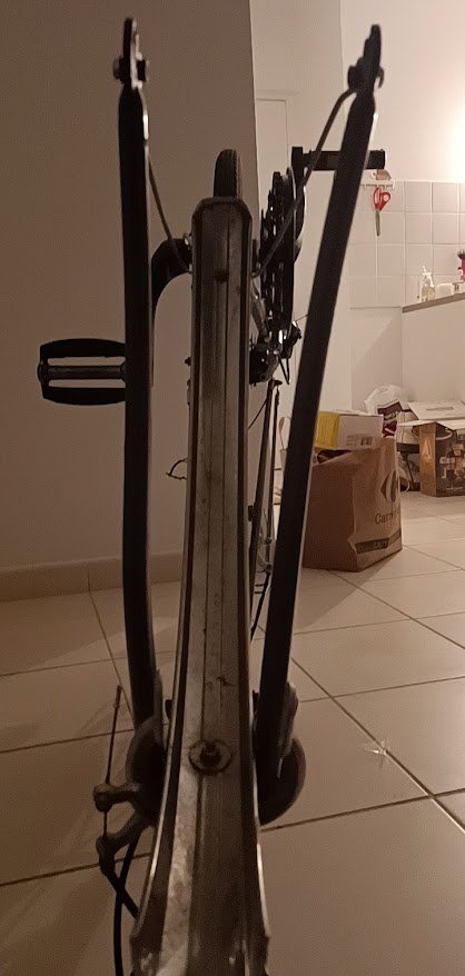

Pour encore vous tenir au courant, j'ai fait une magnifique chute avec ma nouvelle monture (une sordide histoire de ralentisseurs en bas d'une pente) : Résultat :
Là, c'est pas beau.
Je suis confinée pour l'instant donc ça ne me dérange pas tant que ça mais il va falloir que je trouve une nouvelle fourche. Aussi, vu que j'ai eu mes 18 ans récemment, ma famille m'a fait une surprise, ils ont fait changer le système de transmission que je comptais faire moi-même. Bon maintenant c'est un peu décevant vu que la fourche est manquée...
J'ai remonté le tout pour l'instant mais je suis triste d'avoir abîmé le vélo si rapidement mais heureuse de ne m'en être tirée qu'avec des bleus (promis maintenant je porterais un casque).

Changer une fourche, ce n'est pas très difficile.
Fait juste en trouver une equivalente, ou meilleure. Pas besoins que ce soit la même.
Content qu'il n'y ai que des bleus, et que la conclusion soit le casque (et une chasuble?)

Pour la fourche, n'importe quel modèle de 28" (si c'est bien la taille de tes roues) et en pivot 1" fera l'affaire. Cela peut aussi être l'occasion de poser une fourche à oeillets mi-hauteur pour faciliter l'installation d'un porte-bagage avant, ou alors de choisir une fourche particulièrement légère si tu ne comptes pas trop charger l'avant.
Cependant, si tu était tentée de mettre une fourche typée VTC, fait attention car la hauteur jante-pivot est souvent plus importante (si je ne me trompe pas), ce qui peut empêcher de monter les freins d'origine qui n'atteignent plus la jante. Dans ce cas, il faudrait passer à des étriers à fixation type v-brake ou cantilever.

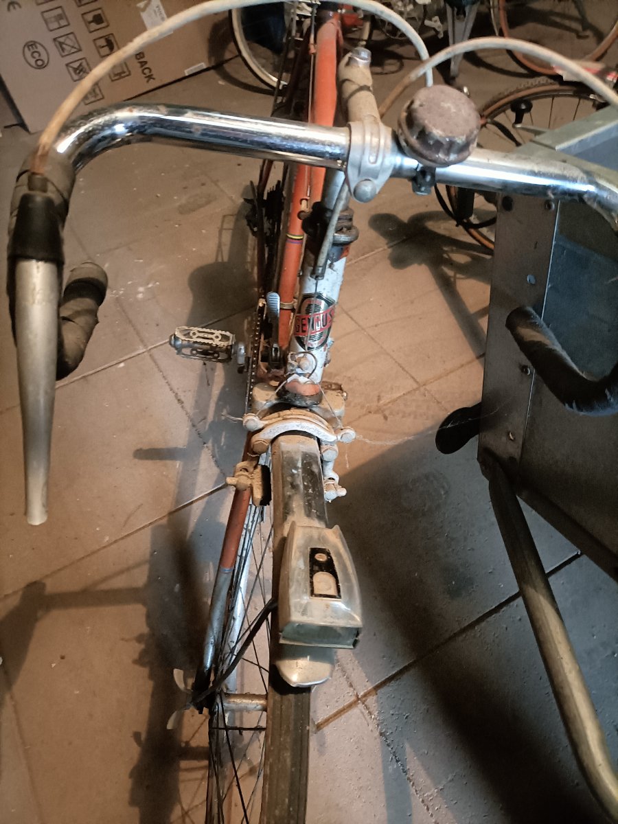

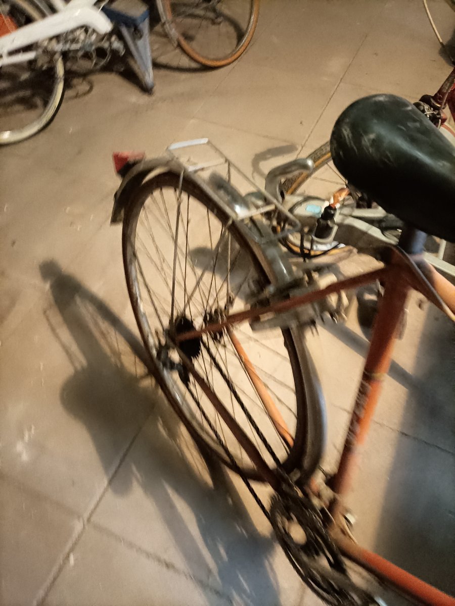

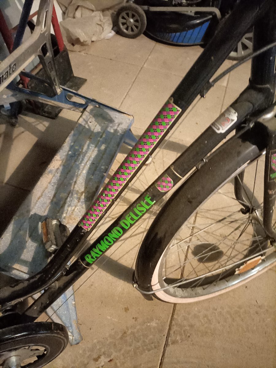

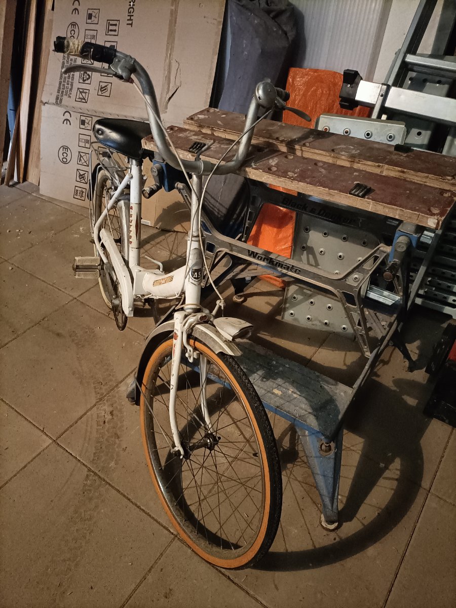

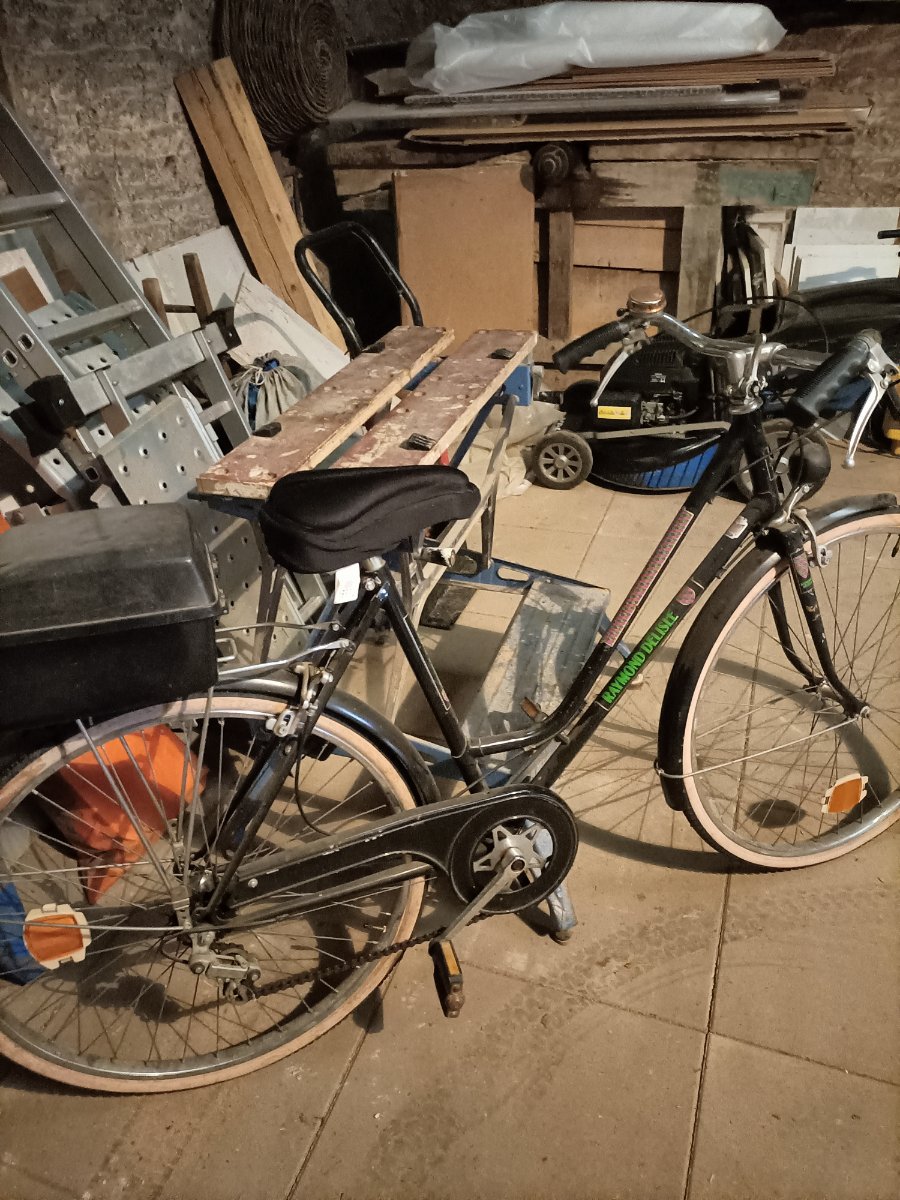

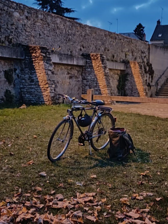

Euh pour les photos c'est mieux de les mettre directement, alors je les mets (si tu veux que je les enlèves, dis le je le ferais)

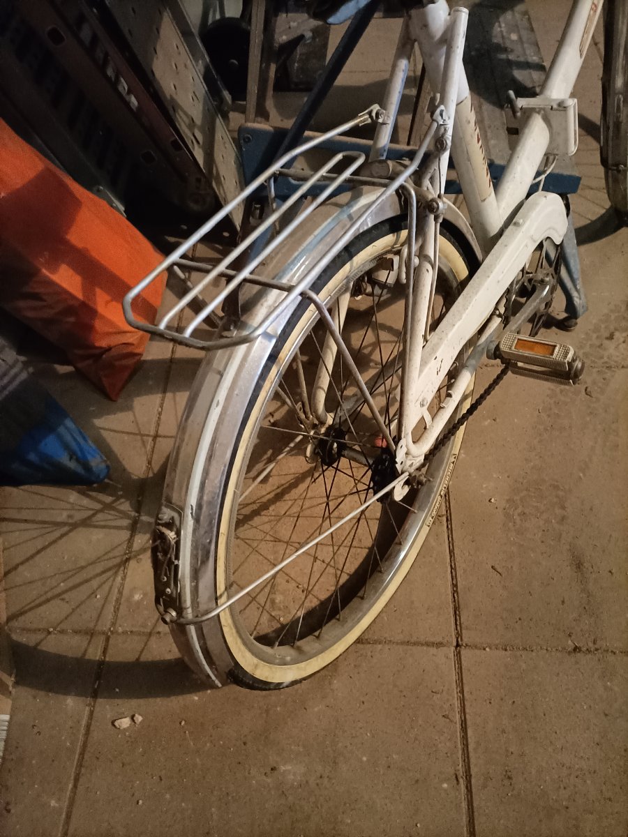

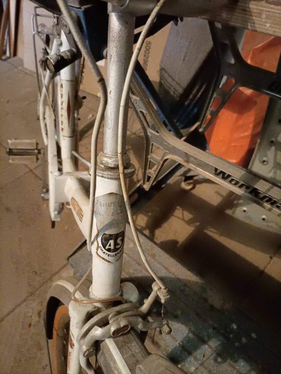

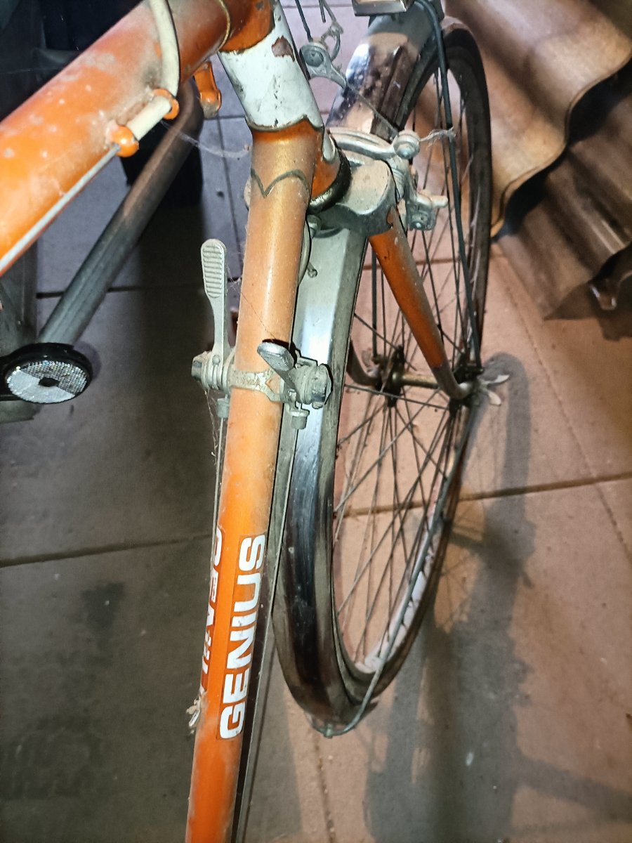

Re: Besoin d'un avis sur un potentiel nouveau vélo
Ouch, la fourche effectivement... on voit bien sur la dernière des photos du peugeot, qu'elle est bien en zigzag...
Le cadre orange a besoin d'un vrai entretien/rénovation de fond avant usage, si l'on ne veut pas casser de vieilles billes seches dans les roulement, et autres trucs assimilés...
Le blanc, un vrai petit vélo boulangerie ^^ Et de Châtellerault ! Ah ah
Sinon le dame a l'air d'avoir une belle allure, mais risque de pécher par son nombre de vitesse limitée, et son adaptabilité dès qu'une côte digne d'être citée se présenterait à lui. Mais il est certain que c'est un vélo qui demanderait à rouler après un entretien ^^
De chouettes trouvailles.
PS.: tu trouveras peut-être une fourches pour ton Peugeot à 5-10€ dans un atelier participatif, une fourche usitée, mais compatible... faut juste du temps, et de l'opportunité...
