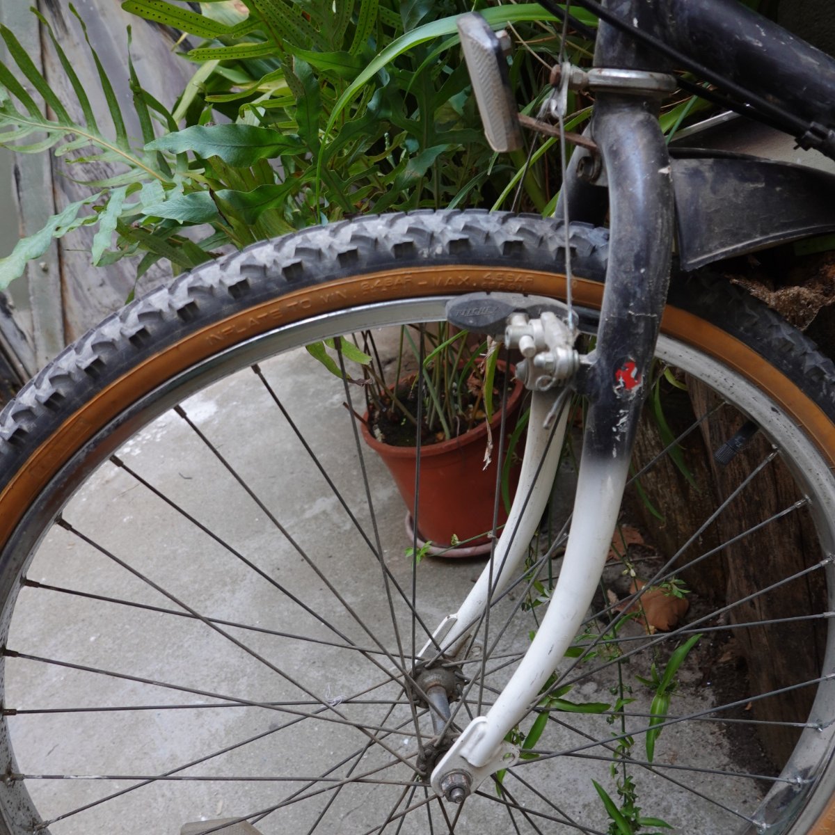

J'irai à l'atelier vélo pour régler pile-poil les dérailleurs. Ensuite, après avoir changé les câbles de frein et remis les leviers de freins du bon côté, je voudrais installer un porte bagage (pas seulement portes sacoches) devant. Mais ça me semble difficile. J'ai regardé les messages et un site de vente sur différents modèles. J'ai du mal à choisir et ne sais ce qui pourra s'installer au mieux.

Pour le porte bagage avant : https://www.zefal.com/fr/avant/133-raider-front.html (exemple)
PS.: tu changeras probablement rapidement les pneus, pour le confort, et le vieillissement des parois je crois.

Pedrodelaluna a écrit : mar. 17 août 2021 17:08 Pour le porte bagage avant : https://www.zefal.com/fr/avant/133-raider-front.html (exemple)
celui-ci fait juste porte sacoche, je voudrais avec le plateau porte-bagage.
J'avais mis ceci sur un autre vélo, mais ça ne convient pas.
Et puis, c'est difficile (voire impossible) à attacher à ce niveau, suivant les vélos.

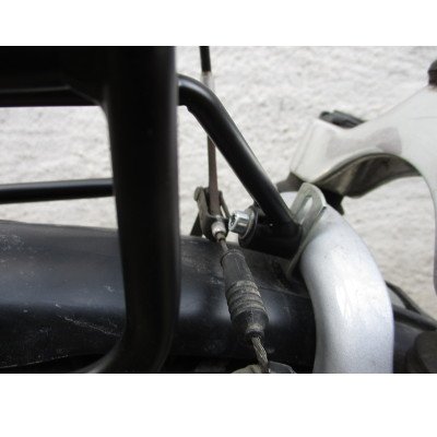

Ici, tu as un tirage central (non-shimano), ce qui fait qu'il faut nécessairement avoir une buttée de secours en cas de rupture ou glissette du cable. Le catadioptre fait cet office, mais il es impératif d'en conserver cette fonctionnalité de sécurité.
