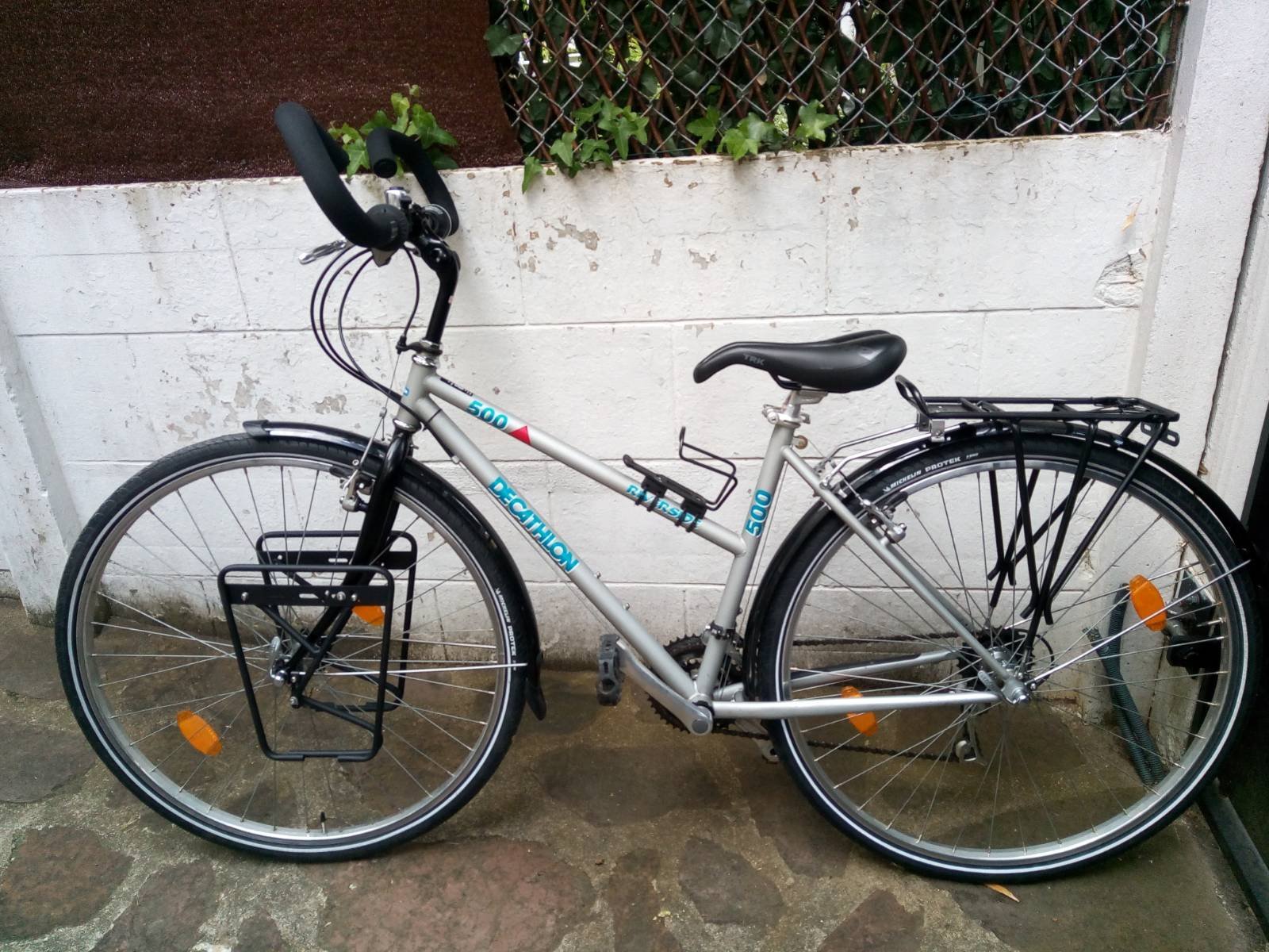

Alors voilà, comme promis, je viens vous demander des conseils à propos de sacoches.
Comme je vous disais, j'ai acheté récemment un vélo pour voyager, avec comme premier projet la Véloscénie :
Pour l'instant, je prévois de ne pas voyager trop lourd (juste un duvet au cas où et c'est tout - je dormirai chez des gens sur le chemin). Toutefois, il est à garder en tête que cela pourra être différent à l'avenir.
Alors, je me demandais : dois-je prendre tout d'abord peut-être juste des sacoches avant ? Ou quand même avant et arrière, et à l'avenir j'ajouterai éventuellement un sac supplémentaire à l'arrière ?
Autre chose: je veux aussi quelque chose pour les sorties d'une journée par-ci par-là, qui me permettrait de mettre donc juste des affaires pour ledit jour (pique-nique et c'est à peu près tout). Je suis un peu dans le doute à ce niveau, car les sacoches vont par deux (ce qui est trop pour juste une journée). Je pensais prendre juste un sac qui se fixe à l'arrière, mais il semble que cela ne s'attache que sur des sacoches déjà présentes :? Des idées ?
En parlant de fixation, je n'y connais rien. Est-ce que c'est globalement standard, ou faut-il faire attention à ce que ça corresponde bien aux porte-bagages de mon vélo ?
Encore une précision : Si possible, je veux pouvoir dans les deux cas (long voyage ou journée) enlever les bagages pour pouvoir me balader avec si je dois poser mon vélo pour visiter un peu, sans que j'ai l'air de trimballer mes valises non plus. :roll: :?: Je veux donc bien vos avis là-dessus aussi. J'ai vu par exemple que certaines sacoches se transformaient en sac à dos.
Merci à vous ! :D

est-ce que 2 sacoches avant suffisent pour un petit voyage sans équipement de camping : il n'y a que vous qui pouvez décider de ce que vous emporterez, mais oui, c'est tout-à-fait faisable.
Pour des randos à la journée : soit les sacoches avant à moitié vides, soit une sacoche de guidon, soit une sacoche se clipsant sur la plate-forme du porte-bagage arrière. Pour ces sacoches de guidon ou de PB arrière, volume 5 à 10 litres selon les modèles. Vous pouvez aussi sangler un petit sac sur le porte-bagage arrière, de préférence dans le sens de la longueur pour éviter qu'il aille frotter sur les rayons ; mais c'est moins pratique pour accéder au contenu en cours de route.
Pour un voyage plus long avec petites excursions sans le vélo : j'ai un avis mitigé sur les sacoches convertibles en sac à dos. C'est pratique, mais pour le peu que je connais, je ne les trouve pas très confortables pour le dos. C'est très subjectif, mais personnellement, je préfère les 2 options suivantes:
  • convertir un sac à dos en sacoche, en le sanglant. Il remplace alors une des 2 sacoches arrière. Ca fonctionne bien, mais penser à ranger dans le sac à dos seulement ce qui ne devrait pas servir en cours de route, car ce n'est pas pratique pour attraper le contenu (il faut dé-sangler). Je l'ai fait 2 années où j'avais prévu un trek en montagne entre 2 tronçons à vélo, c'était une solution très bien adaptée à cet usage. Attention, le sac ramasse les projections de boue par temps de pluie —> sac à dos étanche , ou mettre un sac étanche léger dans le sac à dos.
  • ou emporter un petit sac à dos très léger de 15-20 litres en plus des sacoches. Ca peut peser moins de 300 g, ça ne prend pas de place, et ça dépanne bien. Il en existe même en toile étanche. Cette solution convient bien pour les petites excursions à pied à la journée.
Re: Choix de sacoches
Une question, c'est quel porte-bagage que tu as à l'avant?
Marque / modèle ?
Sinon, je privilégier les sacoche avant pour l'équilibre du vélo, mais les placer à l'arrière m'arrive, car s'il y a du vent de face, je préfère les avoir derrière les genoux alors, plutôt que face frontale supplémentaire.
=> diamètres de tubes sup. des P-Bagages avant et arrière sont-ils bien similaires?
Pour voyager sur plusieurs jours, avec CB, alors l'avant suffit.
Sinon, si tente, matelas, couchage, essuis, ... alors plus est nécessaire...
Mais en même temps, il y en a qui se contentent très bien d'une version Bike-Packing, ce qui revient à pas énorme quand même, mais en ayant une sacoche de guidon en tout cas.

velosiped a écrit : ven. 16 juil. 2021 18:38 soit une sacoche se clipsant sur la plate-forme du porte-bagage arrière
Ah, cela est donc possible ? C'est ce que je cherchais l'autre jour, mais je n'ai pas trouvé, les sacs se sanglaient apparemment aux sacoches mais pas à la plate-forme du PB. :? Si vous savez où je peux trouver ce dont vous parlez, je suis preneuse :D
En tout cas, je n'avais en effet pas pensé à tout simplement attacher un sac avec des sangles ou tendeurs. C'est une bonne idée, et bien moins chère, pour des petits voyages ou sorties à la journée !
Pedrodelaluna a écrit : ven. 16 juil. 2021 22:46 Une question, c'est quel porte-bagage que tu as à l'avant?
Marque / modèle ?
C'est une bonne question... Sur ma facture, il y a juste écrit "porte-bagages avant low rider"... (et "porte-bagages arrière XLC 27kg" pour l'arrière). Si c'est écrit dessus je regarderai et vous dirai, mais d'après la photo je n'ai pas vraiment l'impression qu'il est écrit quoi que ce soit :?:
Pedrodelaluna a écrit : ven. 16 juil. 2021 22:46 Sinon, je privilégier les sacoche avant pour l'équilibre du vélo, mais les placer à l'arrière m'arrive, car s'il y a du vent de face, je préfère les avoir derrière les genoux alors, plutôt que face frontale supplémentaire.
J'avais en effet vu que c'était mieux de mettre le poids à l'avant pour l'équilibre, mais je note l'astuce en cas de vent :wink:
Pour le diamètre des tubes, j'irai vérifier. Là, je ne saurais dire.
Manouche a écrit : sam. 17 juil. 2021 08:34 J'ai aussi vu un cyclotouriste qui alternait gîtes et WS pour dormir, donc pas de duvet et il avait son sac de randonnées fixé sur le porte-bagage.
Sinon, quand je me balade (ou visite musée de plusieurs heures), je laisse mes sacoches (sécurisées par un petit cadenas et qui ne renferment de toute façon rien de précieux) avec le vélo dans un endroit passant.
Oui, je compte en effet utiliser Warmshowers. Je pensais en effet à des visites musées ou autres balades de ce type. Encore une fois, je n'avais pas pensé à mettre un cadenas... hahaha merci ! (un pour les attacher au PB et un autre pour ne pas qu'un passant les ouvre et se serve ?)
C'est pour ça que vos conseils, même simples, sont précieux ! J'ai tellement de questionnements, car je pars de rien, que je ne pense même pas aux choses simples et a priori évidentes. :oops:
Alors, avec vos conseils, je pense donc :
- utiliser un sac que j'ai déjà et que je fixerai avec des sangles ou tendeurs sur la plate-forme à l'arrière
- acheter des sacoches avant
- et une sacoche de guidon pour appareil photo et téléphone (en revanche, vu mon guidon multipositions, j'ai un doute sur la faisabilité d'y mettre une sacoche de guidon... :?: )

Petite question ?
Êtes vous (es tu ?) très petite ?
Je dis ça car la selle me semble réglée très très basse et si elle est trop basse ce n'est vraiment pas bon pour faire des kilomètres.

JessicaB a écrit : sam. 17 juil. 2021 14:31 Êtes vous (es tu ?) très petite ?
En effet, je suis assez (très ?) petite : 1m60
(Et bien sûr on peut se tutoyer :wink: )

Bah t'es ni petite ni grande, normale quoi :D
(pas comme moi qui suis "hors cotes" :mrgreen: )
Donc peut être est-ce la photo, mais il me semble que ta selle est trop basse, mais peut être que le cadre de ton biclou est grand (par rapport à tes mensurations s'entend) et dans ce cas elle est bien réglée.
En tous cas, il est chouette ton vélo :)

J'avoue ne pas prévoir de changer de vélo de si tôt, puisque celui-ci est tout "neuf". Normalement, il est à ma taille ; j'avais fait quelques recherches concernant la taille de cadre qu'il me fallait, et je lui avais donc précisé (à mon vélociste) dans les caractéristiques que je souhaitais.
Mais j'aurai les infos pour l'avenir, au cas où :wink: Merci
Pour le poids, il n'est finalement pas trop lourd (15kg tel que sur la photo). C'était aussi une de mes conditions qu'il ne dépasse pas ce poids.
JessicaB a écrit : lun. 19 juil. 2021 12:41 Bah t'es ni petite ni grande, normale quoi
Haha je me trouve relativement normale aussi (du moins à ce niveau-là :lol: ) Mais c'est vrai que quand je veux m'habiller, c'est pas toujours facile, selon les magasins...
En tout cas, ma selle est bien ajustée (je touche juste l'avant du pied au sol)

serais-je le seul à trouver le plongeur de potence un peu trop sorti sur la photo de ce beau vélo ? sur ces modèles, il y a souvent un trait 'maxi' à ne pas dépasser ...
Ray_Mee a écrit : mer. 21 juil. 2021 10:17 Bonjour à tous,
Bien vu ! Je partage ton constat ! Voir la longueur du plongeur...
