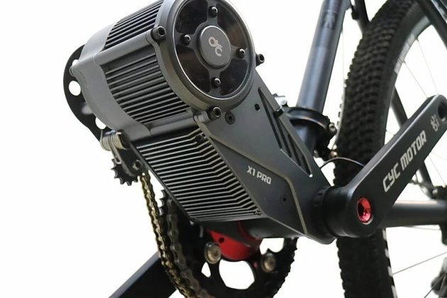

Une fois ces précisions faites, il est intéressant de se pencher sur la conception du moteur de CYC. Le kit de la société hongkongaise, est un petit bloc de 3,5 kg qui vient se greffer sur le tube inférieur d’un vélo classique et qui intègre un pédalier spécifique. C’est là qu’est logé le contrôleur du moteur ainsi qu’un capteur de puissance permettant de fournir une assistance progressive.
L’utilisateur devra également trouver une batterie suffisamment puissante pour endurer les sollicitations du moteur, mais en la matière CYC facilite la tâche des bricoleurs en rendant son kit compatible pour tout type d’accus de 36 à 72V. Enfin, le kit de base intègre un afficheur pour régler le niveau d’assistance et avoir un aperçu de sa vitesse.
Le montage d’un kit CYC ne semble pas particulièrement complexe, en revanche il faut être bien conscient des contraintes légales de ce genre de dispositif avant de se lancer dans l’électrification d’un vélo. Pour le reste, ce X1-Pro est vendu un peu plus de 1000 euros, auxquels il faudra ajouter le surcoût d’une batterie.

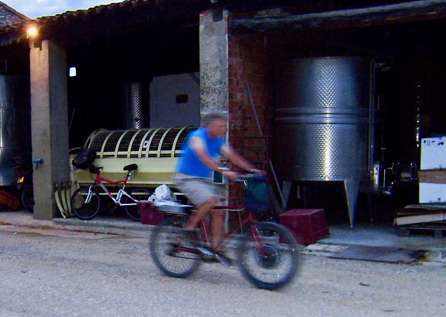

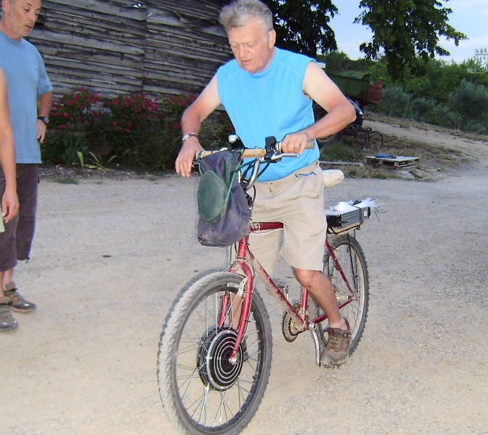

C'est souhaitable ! Non seulement il faut le faire rouler mais il faut savoir l'arrêter. J'ai le souvenir (photos jointes) d'un essai de ce genre de bécane , c'était en 2011, chez un copain vigneron dans l'Aude. Il avait acheté un kit permettant de transformer un vélo en dragster et l'avait adapté sur un VTT millésime 87. Toute se passait dans la roue avant (bonjour le patinage). Le Vélosolex dopé à la nitro ! Sans un coup de pédale!pimou a écrit : lun. 25 mai 2020 10:53 Ce type de VAE ne doit pas être autorisé à circuler sur la route.
Je ne sais pas si ce genre de fantaisie existe toujours .
- vélo-dragster.jpg (157.85 Kio) Vu 14728 fois
- vélo-dragster (1).jpg (185.14 Kio) Vu 14728 fois

Tout le vélo est délirant (enfin était, car aux dernières nouvelles il est porté disparu) : le poste de pilotage emprunté à un vélo pliant, le support de sacoche de guidon consistant en une latte en bois, elle-même solidarisée par deux colliers rilsan.JessicaB a écrit : sam. 10 avr. 2021 19:27 A propos une machine comme ça avec des freins à patins c'est franchement délirant.
Le lieu lui-même est délirant: c'est pour ça que j'y vais plusieurs fois par an.
