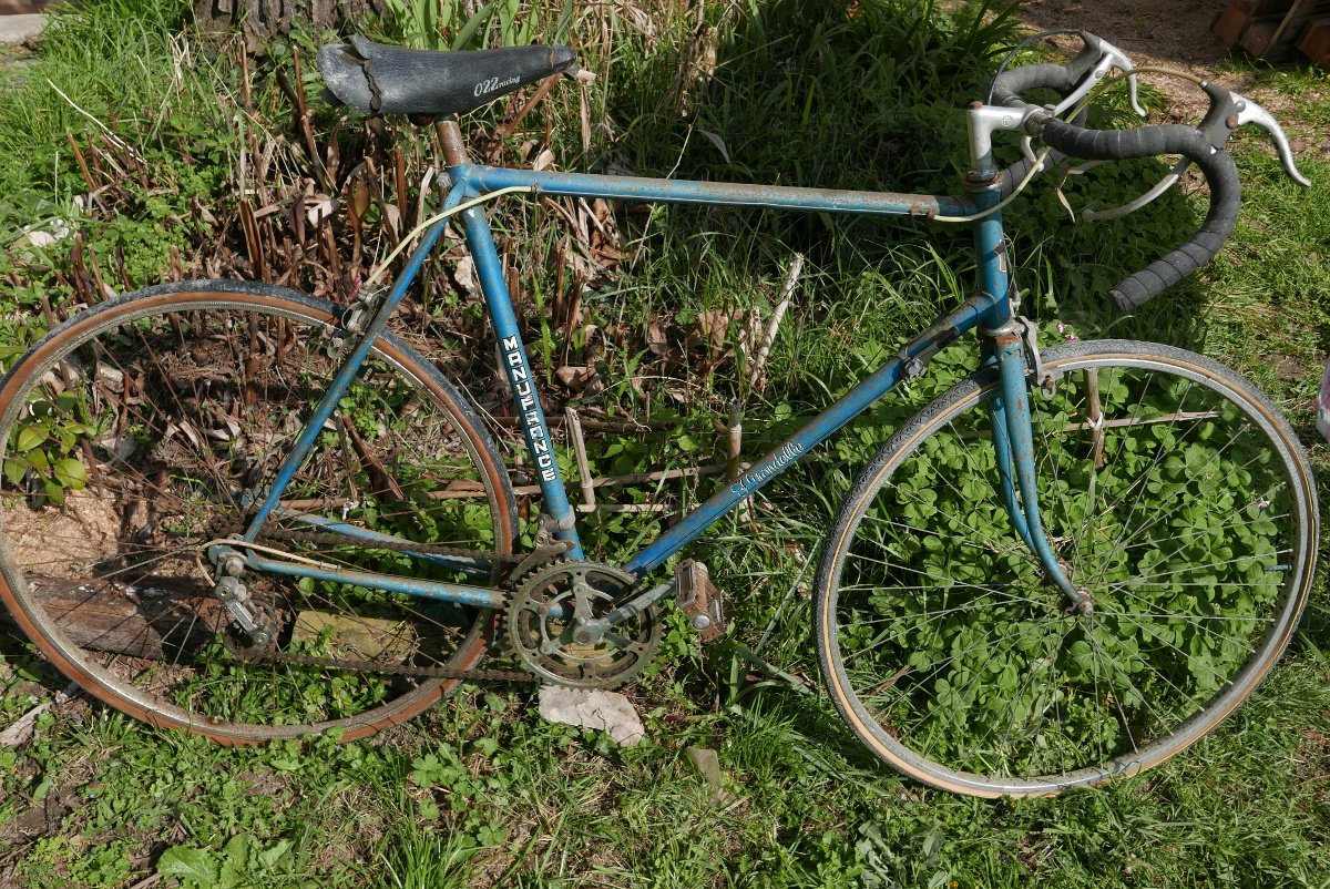

Je vais m'attaquer à ce vélo, que je gardais pour des raisons affectives.
Vous comprenez mes questions sur la peinture. Mais il y a beaucoup à faire avant, :yikes et surtout choisir ce qu'il faut y faire, au minimum pour qu'il roule, au maximum pour savoir s'arrêter avant que ça coûte trop cher.
D'abord pour quel usage ? Que puis-je en espérer faire ?
Ensuite, que garder et que changer ?
J'ai d'autres photos, et j'essaie d'en faire au fur et à mesure que je le démonte.
(Et ne poussez pas de grands cris, j'en ai un dans un état pire, celui du grand-père d'un copain :D )

Un vélo qui a passé sans doute 30 ans dans une remise humide ...
Je n'ai même pas envisagé de gonfler.
J'ai déjà commencé le démontage.
Je vous tiens au courant.

Rouille sur peinture : laine d'acier ?
J'ai aussi une brosse métallique : chaîne, cassette, et tutti quanti.
Peux-je garder la roue arrière ? Elle est bien oxydée, y compris les rayons.
La roue avant a l'air bien. Evidemment des points de rouille. Ce n'est pas de l'alu, sans doute.
Merci

au vu des photos c'est quand même bien rouillé ... les pièces en acier se derouillent dans un bain de vinaigre blanc , l'alu : laine d'acier plus Belgom alu , mais la roue arrière à changer sans état d'âme !
regarde si le plastique du dérailleur avant n'est pas fendu , c'est courant , pour info c'est du Simplex Prestige et ça se trouve facilement

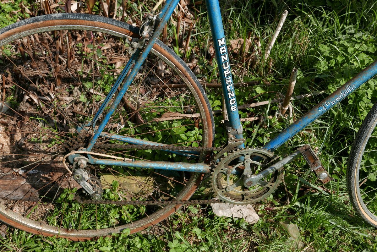

Une roue (arr.) de ce type, avec des rayons pourris, est plus dangereuse qu'autre chose à mes yeux. Il est toujours possible de :
- démonter la roue
- couper les rayons récalcitrants
- mesurer la longueur de rayons G et D (différentes), et en acheter des neufs
- vérifier le moyeu (quelle annotation dessus?), et le nettoyer si possible,
- nettoyer la jante,
- rayonner la roue une fois tous les composants à neuf et neuf... arrivés
= coûteux en énergie, temps et argent, comparativement à l'achat pur et simple d'une bonne roue, plus légère, plus efficace au freinage (car l'originale, çà doit pas freiner vite... surtout sous la pluie) ...
Sachant que tu dois sortir les deux clavettes de pédales pour sortir l'axe de pédalier, et nettoyer la cage et les billes (très probablement billes à remplacer), tu risques d'avoir des soucis pour remplacer les clavettes. Il convient de faire attention à leur extraction, car les anciennes clavettes sont d'un métal plus résistants que celles que tu pourrais (difficilement) trouver actuellement, qui sont beaucoup plus molles, et vieillissent mal (surtout pour les cyclos réguliers qui poussent un peu). Les anciennes clavettes ne doivent pas être extraites par la force, métal contre métal, mais avec attention et persévérance. (et ne pas se tromper quand on les remontent, c'est dans un certains sens qu'il faut les placer, sinon elles ressortent.)
=> là, tu peux réellement réfléchir à changer la transmission si besoin est... (Pour ma part, je ne veux plus soigner des pédaliers à clavettes, moi je suis axe carré ^^ sinon plus récent as possible dans les normes les plus standard). Tout dépend de l'état des composants, et de l'usage souhaité.
Pour la direction, on observe comme déjà dit ci-dessus, un phénomène de "soudures" entre aluminium et acier. (je ne tombe plus sur le terme)
=> pas à la force, mais à l'usure, et ne pas dévisser complètement la vis, surtout pas. Il faut considérer que la vis entre le serrage et le relâchement, devrait pouvoir bouger de 5 mm à 1 cm grand max.
Ensuite dégrippant par le haut et le bas, et variation thermique si besoin est...
Usage d'une masse de bois, et de force de torsion via le guidon en tenant la roue/fourche. Ce sont les petits coups de masse bois , ou masse métale avec intercalaire de bois, qui font des vibrations qui vous donner des chocs de décollement des points de "soudures" et de grippage. Et chaque jour essayer 10 minutes, et chaque jour un peu plus fort, en réappliquant du dégrippant (et en laissant pénétrer bien entendu, selon l'application dessus, dessous car on sait pas appliquer les 2 côté en même temps.
