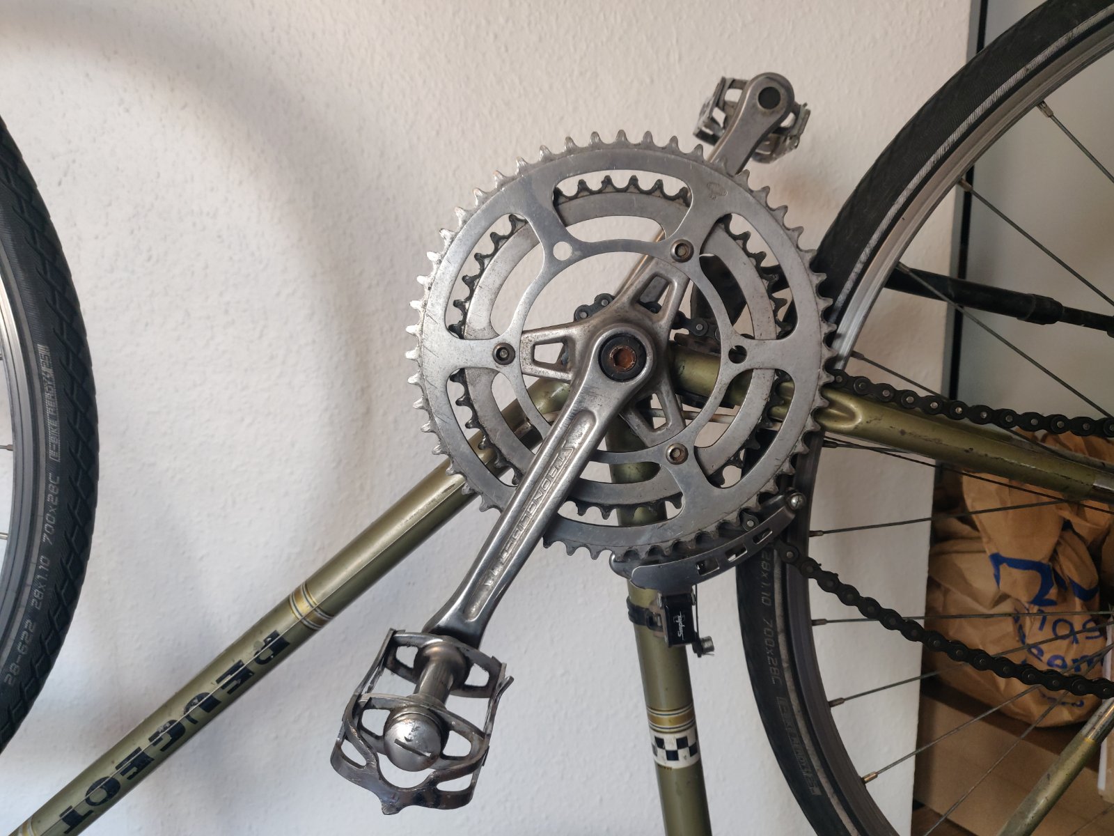

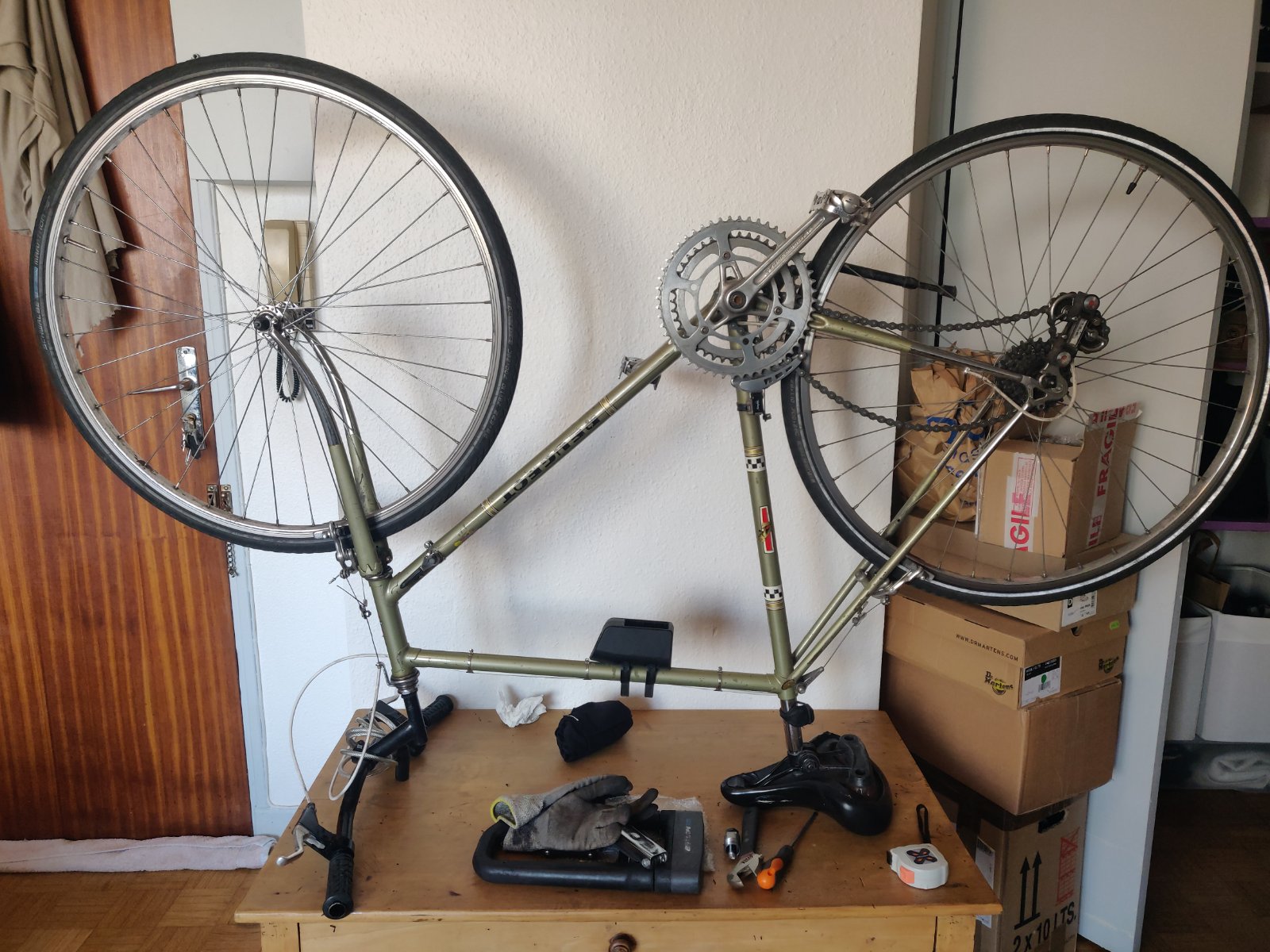

J'aimerais modifier ce que je pense être un PA60 pour voyager un peu.
N'ayant pas la place d'avoir plusieurs vélos, j'aimerais qu'il soit un minimum polyvalent car il s'agit aussi de mon vélotaf.
Voici mes questions :
  • Où trouver des garde-boues et des porte-bagages compatibles ?
  • Est-ce que je peux fixer à la fois le garde-boue et le porte-bagages sur le seul anneau du dérailleur arrière ?
  • Sinon, est-ce que les "colliers de montage sur haubans" qu'on peut trouver sur internet son fiables ?
  • Quelle type de selle convient pour rouler plusieurs jours ?
  • J'ai changé provisoirement le guidon d'origine pour celui-ci parce que je me sens très mal à l'aise avec la position course, mais qu'est-ce qui est le mieux pour voyager ?
  • J'ai mis les pneus en 28, est-ce que ça passe pour les chemins de campagne ?
  • J'aimerais peut-être aussi passer en triple plateau, est-ce que ça peut poser des problèmes de compatibilité avec le dérailleur arrière ?
Est-ce que ces ajouts et changements vous semble réalisables pour un budget serré (moins de 150€) ou devrais-je le vendre et trouver un autre vélo plus adapté ?
Merci pour votre aide, bonne journée !

Bonjour! Il s'agit d'un bon pédalier, le Stronglight TS, mais ce n'est pas parfait pour un triple. Vaut mieux trouver un 99. Au niveau des dérailleurs, il y a la possibilité de passer en triple mais avec une configuration basée sur un grand plateau de 44 dents, le milieu vers 36 et le petit vers 30, selon vos goûts ( qui a vraiment besoin d'un plateau de 52 pour le cyclotourisme ?) Il faut vérifier si tu seras obligé de changer l'axe de pédalier. Cela dépend de la section aplatie de la base droite.

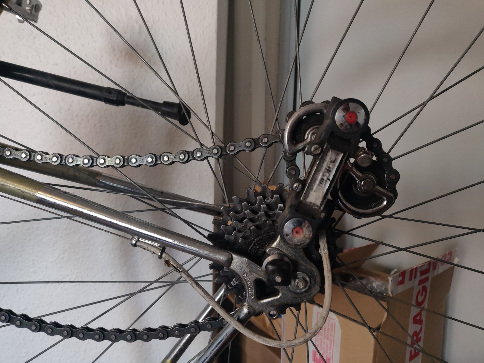

transmission 5 vitesses, et les pignons semblent être du 14-24. Cela peut être limitant et disposer d'un 14-28 pourrait faire une nette différence. Il faut juste voir quel type de roue-libre, et donc de clé tu auras besoin, car y a plusieurs modèles. Pour ma part, j'ai récup un vieux pédalier 3*5 d'un vtt pour tester, mais ce ne sera que temporaire. Si tu veux prendre plaisir, il faut que ce soit pratique et beau aussi ^^
Le plus simple serait me semble-t-il:
- trouver un petit plateau avant le plus petit possible, avec le bon entraxe, car le pédalier est bien
- changer de cassette pour une plus étagée 14-28
Et puis rouler tout simplement, en faisant une adaptation après l'autre...

Je me suis mal exprimé. La section aplatie de la base droite est cette section du tube derrière les plateaux, aplati pour éviter le contact entre les plateaux et le cadre. Avec un troisième plateau minuscule et si on a de la chance l'axe double pourrait servir mais assez souvent on est obligé de changer l'axe.
Le plateau le plus petit pour le TS est de 36 dents et ainsi pas parfait pour le cyclotourisme chargé si le terrain est accidenté.

Ah je vois, mais là ça n'ira pas, c'est à peine si les boulons du pédalier ne touchent pas déjà le tube...
Mike a écrit : jeu. 4 mars 2021 22:10 Le plateau le plus petit pour le TS est de 36 dents et ainsi pas parfait pour le cyclotourisme chargé si le terrain est accidenté.
À votre avis je ne peux pas trouver un petit plateau compatible qui ne soit pas un TS d'origine ?
C'est vrai que le TS est bien, mais je peux aussi en trouver un autre de la même époque avec un petit deuxième plateau ou en triple tout aussi joli et qualitatif si je revends celui-ci (genre stronglight 99 comme le proposait Mike).
Dans ces cas là, j'ai un autre problème, c'est que mon axe de pédalier est un "Nervar 126" et qu'il est très peu standard d'après ce que j'ai vu, donc si je dois passer en triple plateau, je ne sais pas comment je vais trouver un axe compatible.
Et si je ne touche pas au pédalier, quel étagement de cassette est-ce que je devrais mettre à l'arrière ? De toutes façons mon dérailleur arrière est mort donc peu importe la compatibilité, je vais le changer.

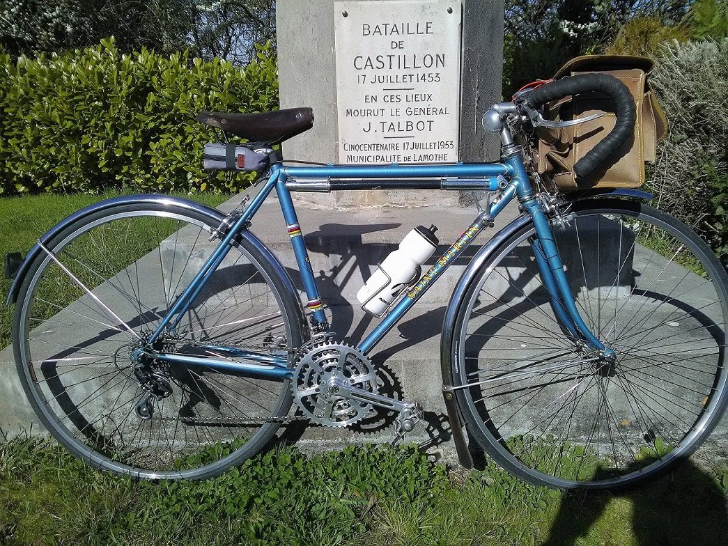

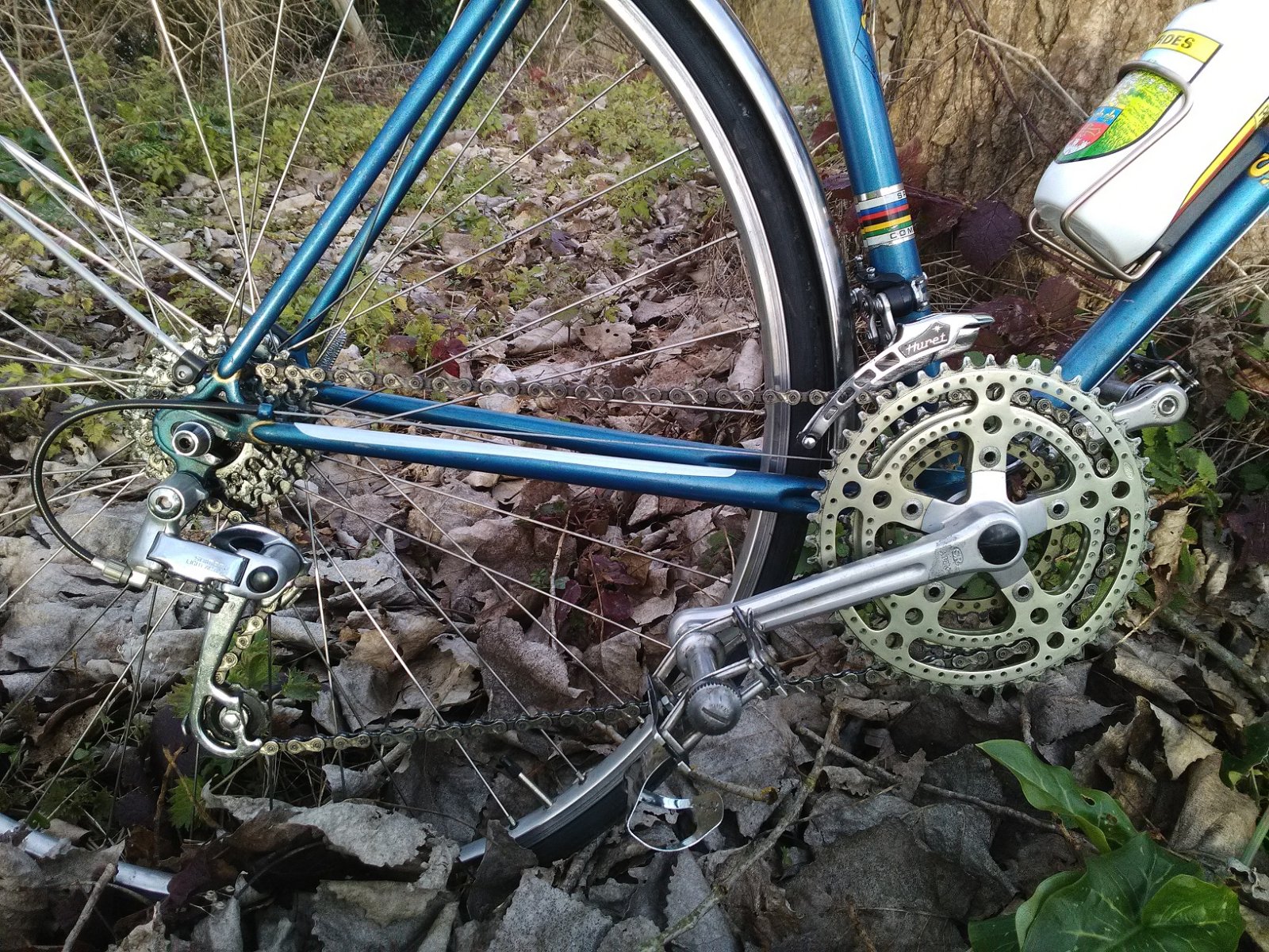

bonjour ,pour avoir pas mal bidouillé ce genre de vélo je me permets de prendre la suite et de donner mon avis
à propos du pédalier , en triple je choisirais un Spécialité TA pro 5 vis ou Cyclotouriste pour sa possibilité de mettre des très petits plateaux (j'ai monté un 26 )
à voir s'il faut changer l'axe et jusqu'à quelle dimension l'embouti de la base permet un si petit plateau ...
mon vélo etait prévu à l'origine pour un triple
pour le derailleur arrière je le changerai pour une longue chape bien que celui dejà posé pourrait faire le job puisque je viens de decouvrir que j'ai eu cette configuration sur un vélo et qui avait l'air de fonctionner ...
je joins quelques exemples en photos

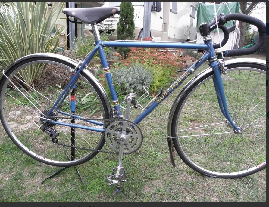

mon Saint Martin en config du vendeur :
capture 2.JPG (214.05 Kio) Vu 3477 fois
sa config actuelle :
avant de trouver le sachs Huret Duopar je lui avais installé un shimano deore sis époque mountain bike 88 et c'etait pas mal aussi
