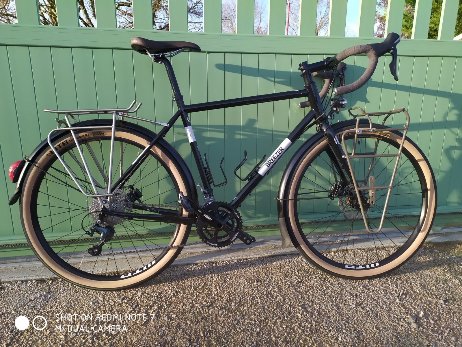

Bonjour à tous
Ayant sollicité le forum pour des renseignements en vue de l'achat d'un vélo de voyage je tenais à vous montrer ma dernière acquisition afin de remercier tous ceux qui avaient gentiment échanger avec moi à ce sujet.
Le budget exigé pour un vélo d'artisan étant actuellement trop élevé pour moi .
D'autre part les vélos des gammes 2021 seront trés rares et difficiles à obtenir .
Ce sont ces 2 paramétres qui m'ont incité à saisir cette occasion vélo breezer neuf.
Pascal

Félicitation ! c'est un beau vélo !
Tu te reposera en pédalant !
Content pour toi.
Merci de revenir nous tenir au courant de ton choix final.
On sera preneur de tes retours sur l'usage de ce vélo.
