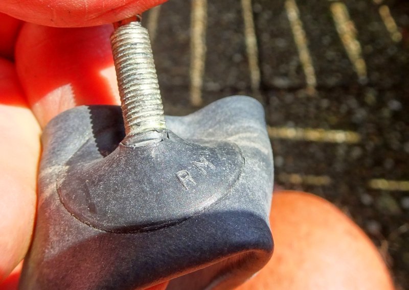

Entretemps, j'ai découvert une idée pour se dépanner : dans le temps, les valves étaient fixées à la chambre à air par une collerette et un écrou. Il était donc possible de remplacer la valve. J'ai retrouvé une vieille chambre à air de cette sorte et en ai extrait la valve... que jai replacé sur la chambre à air défectueuse
Juste comme ça, pour voir... ça marche !
Donc si vous rencontrez dans vos affaires une vieille chambre à air comme ça, avant de la jeter, récupérez-en la valve... ça peut servir !

Il me semble qu'il est plus difficile de dévisser sur une presta que sur les 2 autres modèles... (je ne l'ai pas tenté pour le moins récemment)
Mais sur les 2 premiers, j'ai toujours quelques valves de réserve, récupérer dans les "tombés du camions et de la boite" auprès de concessionnaire de changement de pneus de voitures... Ils en ont des tonnes de Schraeder. Pour les Dunlop, c'est le joint qu'il faut remplacer de temps à autre.
Par contre effectivement, la fixation par écrou des anciennes chambre à air, je vois également, mais elle ne sert pas que pour la valve, mais pour le tube de valve également, non ?

Tu parles de chambres à air Dunlop ou Schrader ?albina a écrit : dim. 2 août 2020 16:27 ...
Entretemps, j'ai découvert une idée pour se dépanner : dans le temps, les valves étaient fixées à la chambre à air par une collerette et un écrou. Il était donc possible de remplacer la valve. J'ai retrouvé une vieille chambre à air de cette sorte et en ai extrait la valve... que jai replacé sur la chambre à air défectueuse![]()
