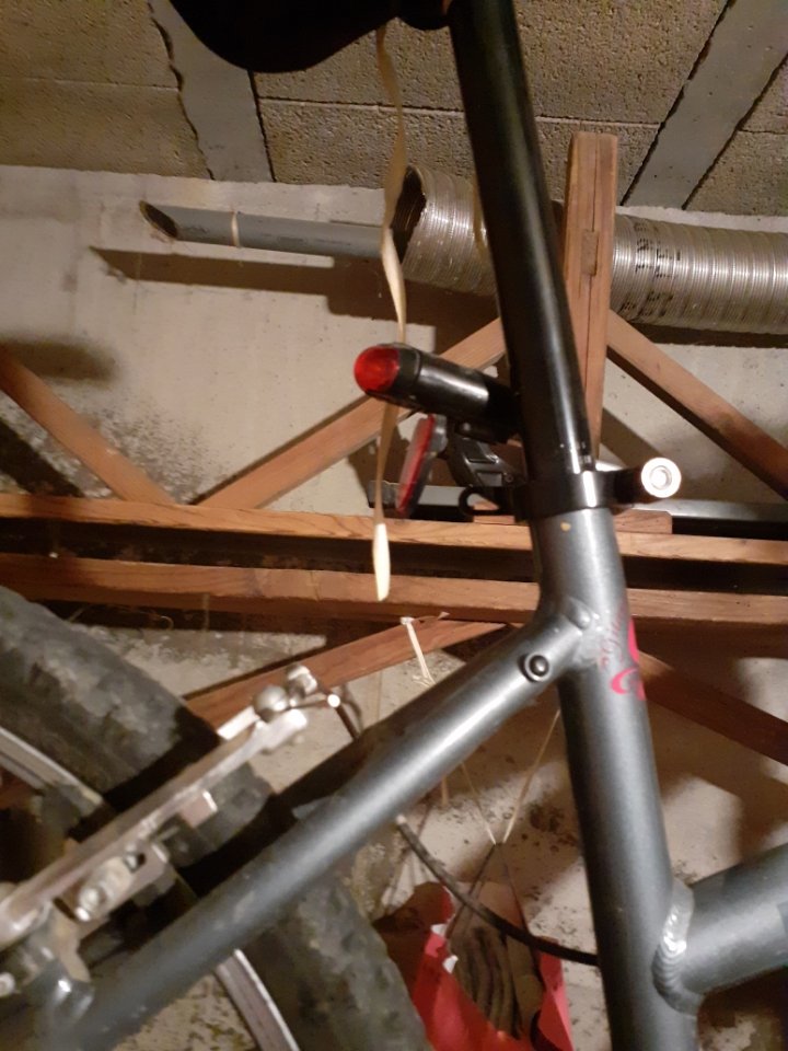

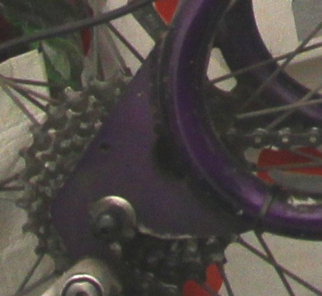

Je suis nouveau dans le monde du cyclo tourisme, et je vais faire une première sortie de 5 jours relativement cool (c'est plus pour se ballader que pour vraiment faire des bornes). Je souhaiterais pouvoir fixer sur deux vélos ce porte bagage décathlon. Cependant, j'ai deux vélos à équipper, l'un deux ne possède pas d'œillets, et pour l'autre, je ne suis pas vraiment sûr, j'ai donc plusieurs questions:
1) est-ce que le deuxième vélo est bien compatible?
Si oui, au niveau de la fixation "roue", le point de fixation est la gros trous en haut à droite du boulon blanc?
2) Je vois un certain nombre de vélos qui ne possèdent que deux petits trous comme ceux en haut à gauche du boulon blanc sur la photo ci-dessus, quelle est l'utilité de ces trous?

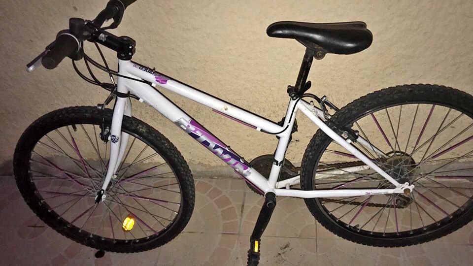

3) Sur le net, on voit des vélos comme celui ci est-ce qu'ils sont compatibles?

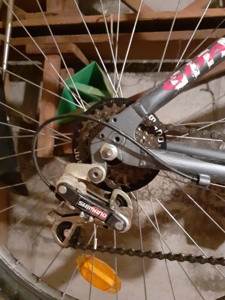

4) Mon premier vélo (auquel je n'ai pas un accès direct pour l'instant, désolé donc de la qualité des photos) possède également au niveau de la roue quelques trous (cf velo_1_bas.jpg en pièce jointe), mais je ne sais pas si j'ai besoin d'un adaptateur pour cette partie également. Qu'en pensez-vous?
5) pour les adaptateurs au niveau des haubans, j'ai vu ici qu'il existait deux types de bagues, soit au niveau de la selle, soit au niveau des haubans. Quel est votre avis sur ces adaptateurs?
Merci !
Re: Compatibilité vélo porte bagage: le casse tête
Tous les vélos en photos ont des trous compatibles "en bas". Si tu doutes, prends une vis M5 et essaye de la visser.
Pour ceux du haut, s'il n'y en a pas un collier de serrage de selle avec filetages sera la meilleur solution, fiable, léger & bon marché.
Sinon la solution Tubus pourquoi pas. Ne t'affoles pas, l'essentiel des contraintes est en bas.
