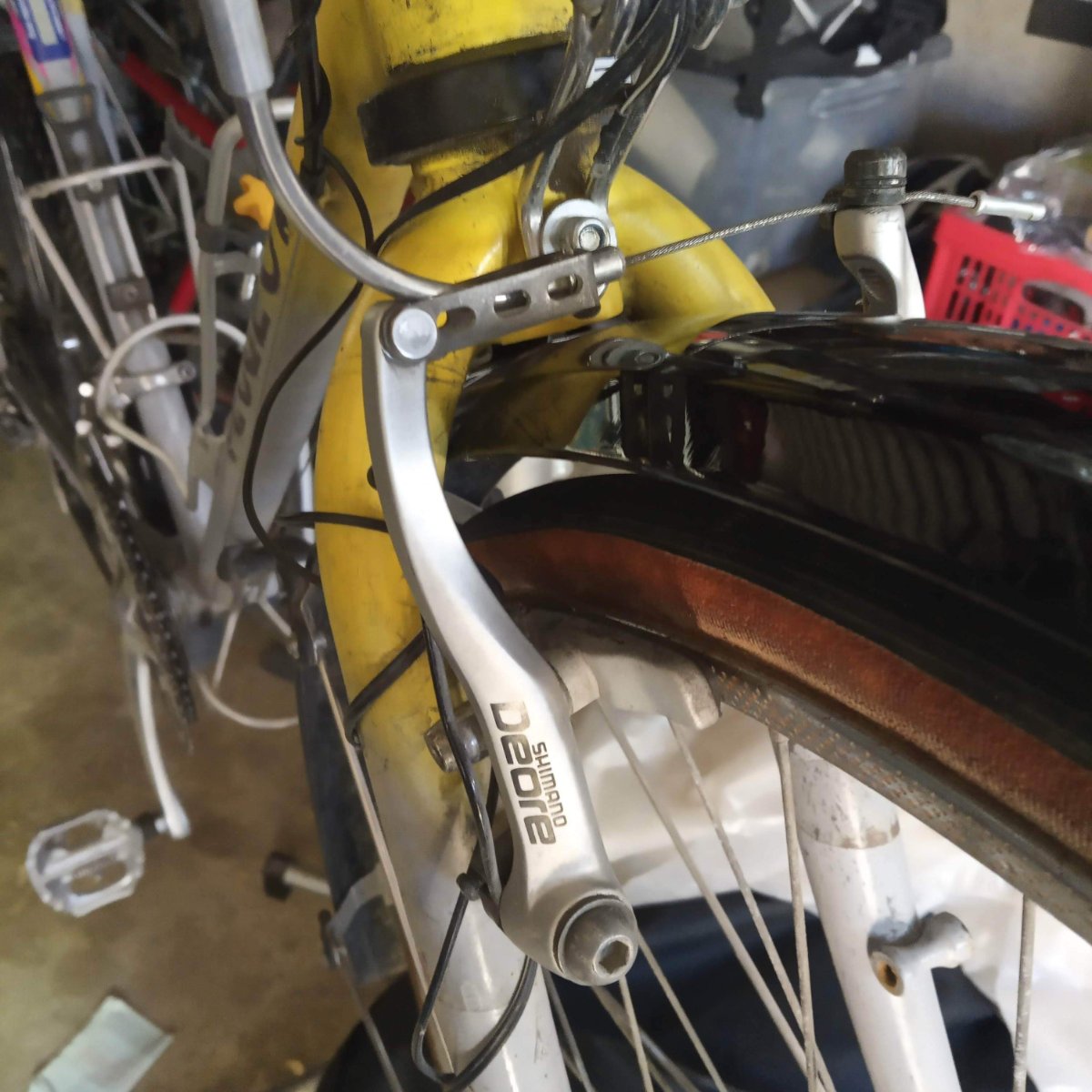

Un peu inquiet sur l'avenir du 26" (pour trouver des pneus de qualité), je me demandais depuis un moment si je pourrais sans trop de problème monter sur mon VTT de 1992 des roues de 27.5"/650b (qui semblent finalement plus pérennes, désormais).
J'ai fait l'essai ce matin avec une roue de récup en 650B et à ma grande surprise, j'ai pu régler mes patins de freins avec mes V-Brake sasn soucis pour cette jante.
Bien sûr, avec un pneu de 25 comme sur la photo ça ne ressemble à rien. Je mettrais plutôt des 35 ou des 38 souples je pense, si je devais le faire (même plus si je voulais: 40 voire 42 ).
Bon, c'est sûr, des jantes 27.5/650b pour freinage à patins ça devient aussi rare... :evil:
Cette transformation ne serait pas motivée par le désir de pouvoir atteindre le "graal" du cyclotouriste, la taille de jante "magique" qui me permettrait de rejoindre enfin la confrérie des 650 (mon VTT n'et pas une randonneuse "à la française"), mais ça me rassure de savoir que mon VTT acier rigide pourrait survivre à une disparition de pneus de qualité en 26", ce qui semble malheureusement très possible.
Ca peut en intéresser d'autres, notamment si vous voyez passer un bon cadre de VTT rigide d'il y a une trentaine d'année (ou si vous en possédez un).

J'ai les Exal en 26" et j'en suis content. C'est devenu un vélo de voyage qui pèse de base 13,7 kg donc je recherche du costaud et je ne chasse pas les grammes.
Mais ça montre bien qu'on est très limité en choix de jante pour freins à patins en 650b/27.5 modernes.
Ma fourche est costaude en acier Tange donc je pense qu'il serait possible de braser des supports d'étriers de disques, même si ça n'était évidemment pas prévu pour.
Ou de reprendre une fourche moderne avec étrier.
Mais de toutes façons ça n'est pas du tout au programme. Je suis très content des roues que je me suis montées avec la jante Exal + moyeux SP à l'AV et le Deore LX d'origine à l'AR, toujours parfait après près de 30 ans de bons et loyaux services, sur route mais encore plus en VTT (y compris en zone avec boue, avant qu'on arrive dans le Sud).

En vrai, je ne m'inquiète pas trop pour mes jantes. Je viens de les changer après 25 ans donc je pense être OK pour encore plus longtemps (jusqu'à la fin :yikes :vieux ) car dans ces 25 années, j'ai fait beaucoup de VTT, y compris dans des zones avec de la boue, avec freinages très fréquent comparé à un usage route donc des conditions très abrasives pour les jantes (en plus j'ai roue AV entière encore assez récente que j'ai remplacée par l'Exal montée avec le moyeu SP).
Mon soucis concerne les pneus. Pareil que les six-cent-cinquantistes il y a 20 ans. Ils ne trouvaient plus de bons pneus, ce qui a entraîné/nécessité la création de la Confrérie. J'ai déjà le soucis si je veux monter des pneus légers et souples sur ces jantes. Le choix existe mais il est réduit.
Je parlais des jantes en imaginant le scenario de la disparition de bons pneus en 26" et en me disant que, coup de bol, si je suis coincé, je pourrais toujours passer en 650b (sujet initial du post). C'est là que je me suis rendu compte que j'aurais un second problème: celui de trouver des jantes de 650b en freinage patins.
Ca serait ce scenario qui m'obligerait à évoluer vers des freins à disques si je ne l'anticipe pas.
Néanmoins, une solution serait d'anticiper et d'acheter une paire de jantes 650b freinage patins tant qu'il y en a. Cette stratégie m'apporterait un autre avantage: celui de pouvoir disposer de 2 paires de roues immédiatement:
  • mes 26" actuelles pour y monter des pneus de VTT/chemins caillouteux autour entre 1.75 et 2.1, vire pour des voyages très chargés (elles sont costaudes)
  • des nouvelles 650b pour y monter des pneus souples et légers de 35 ou 38, voire 42 pour mes usages plutôt mixtes route/chemins et voyages (qui se déroulent en France à 90% sur bitume si elles supportent le poids, ce qui devrait être le cas)
J'espère avoir été plus clair. Le but étant de partager mes interrogations au cas où d'autres seraient dans une situation similaire, ou de pouvoir bénéficier des lumières :idea: des éminents spécialistes de cet éminent forum ...
