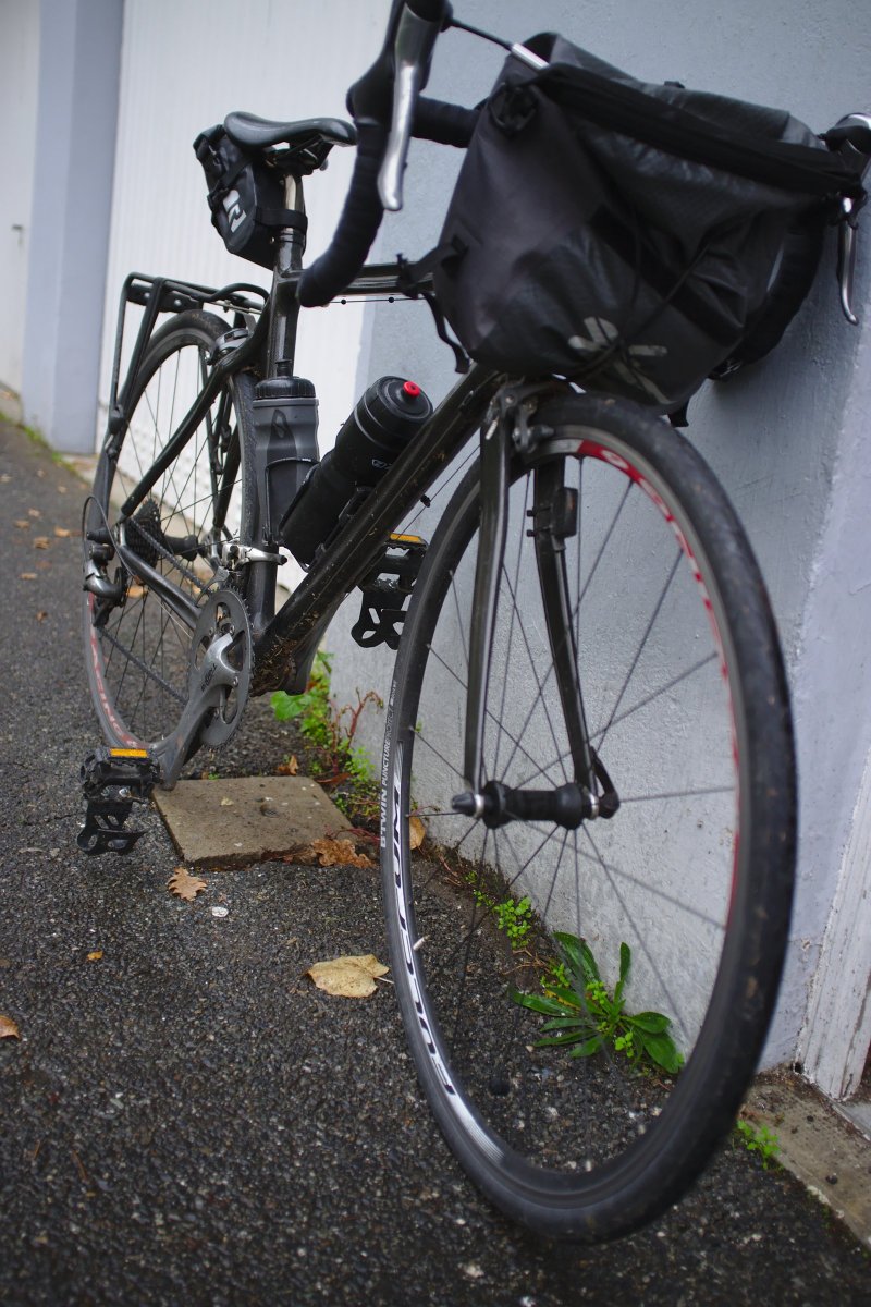

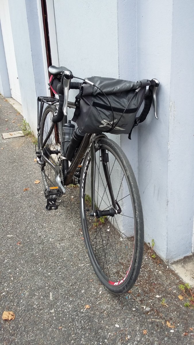

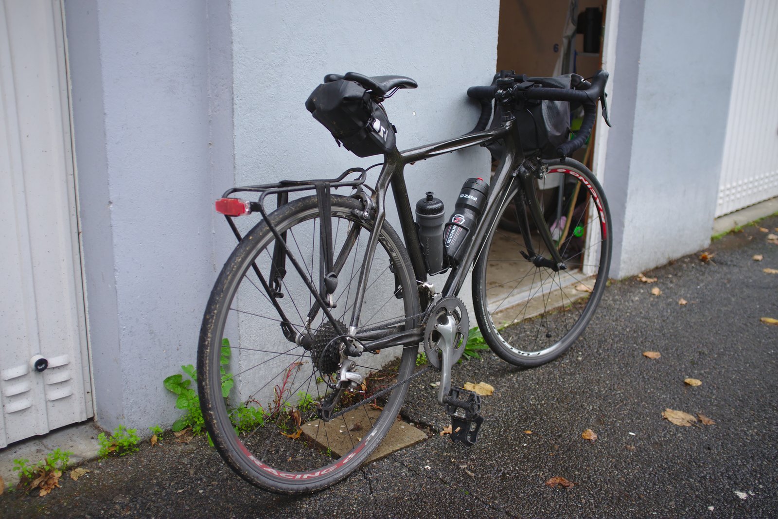

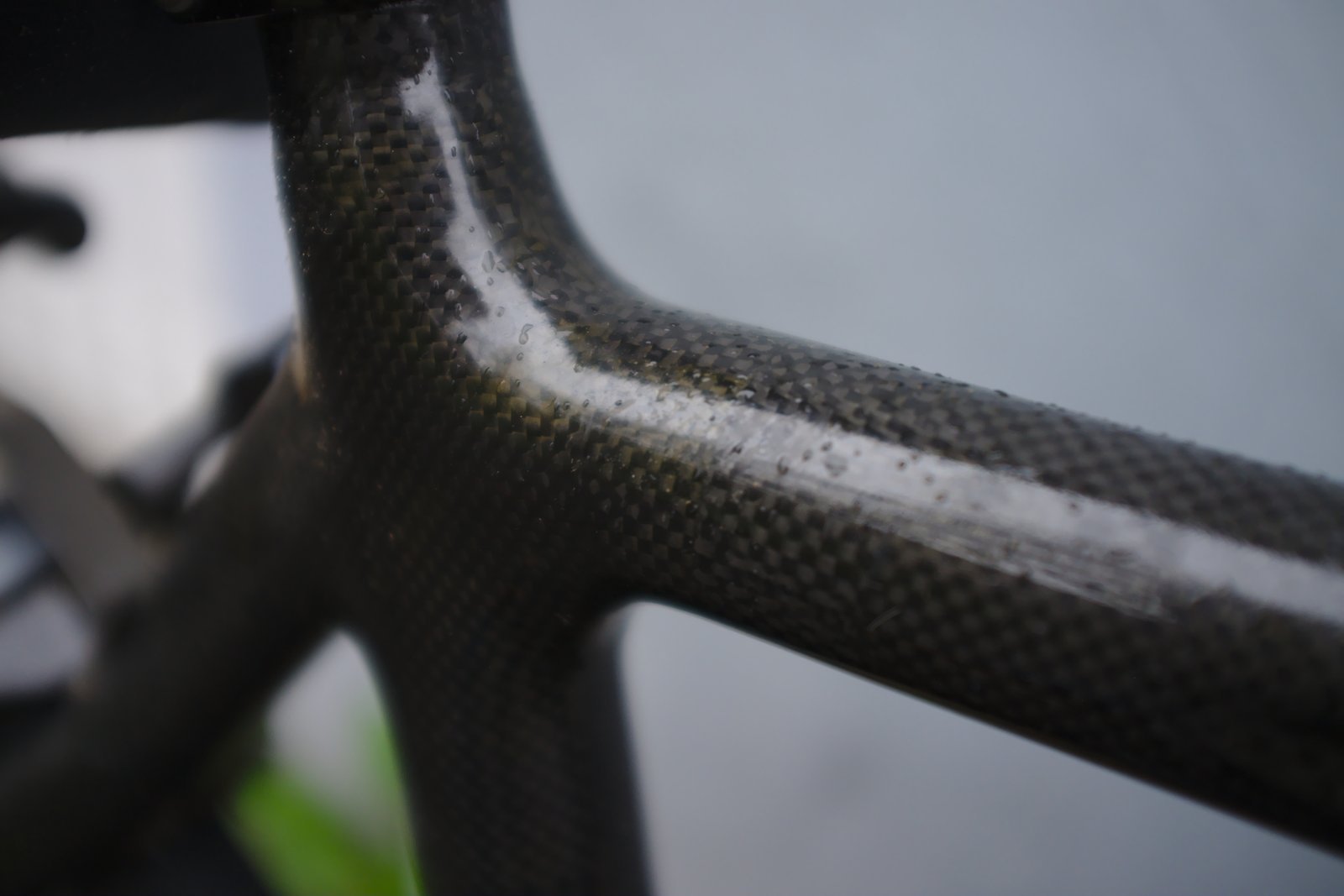

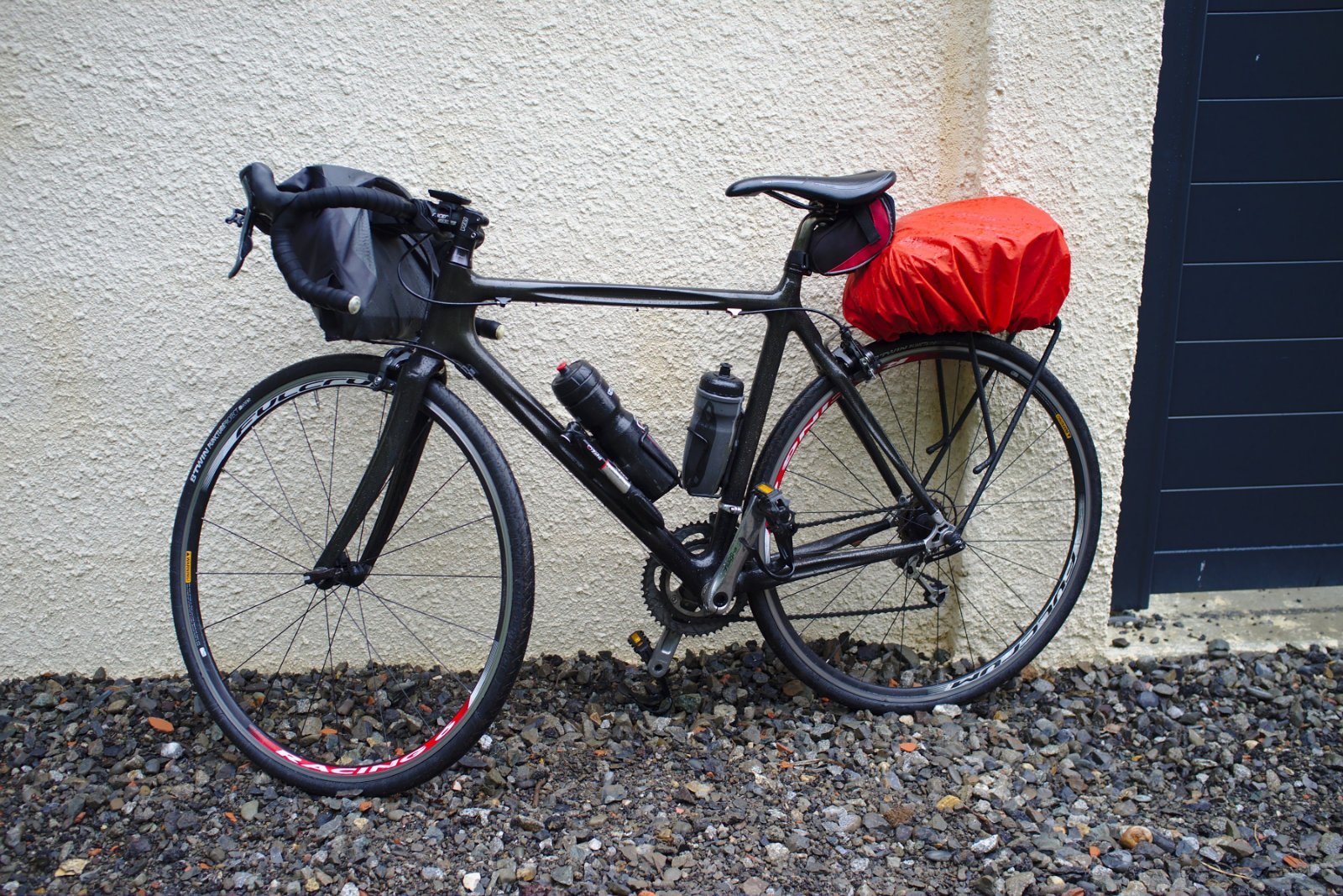

Aloha,
faisant aussi de la longue distance et voulant passer sur quelques chemins je me suis préparé par moi même un vélo comme ça :
- cadre carbone confortable
- porte bagage arrière dédié route avec éclairage usb
- roues fulcrum racing roulantes et solides
- pneus gravelking 700x26 (point très important ! Roulant et passe du chemin sans souci sur les images il y a encore des pneus RESIST de Decathlon qui font le job malgré tout)
- transmission 50x34 et 11x32 en 10v (je vis dans les Pyrénées et en montagne même un poil chargé ça passe mais je suis léger 63 kg)
- éclairage avant usb puissant et longue durée
- sacoche cintre bikepacking
En gros avec ce vélo léger (9 kg avec porte bagage) je roule longtemps, en montagne, parfois sur chemins carrossables et je voyage en mode léger également.
Faire soit même ça permet d'affiner ses besoins et j'en ai testé des configurations :roll: Mais c'est peut-être pas fini...
Quelques images pour l'exemple

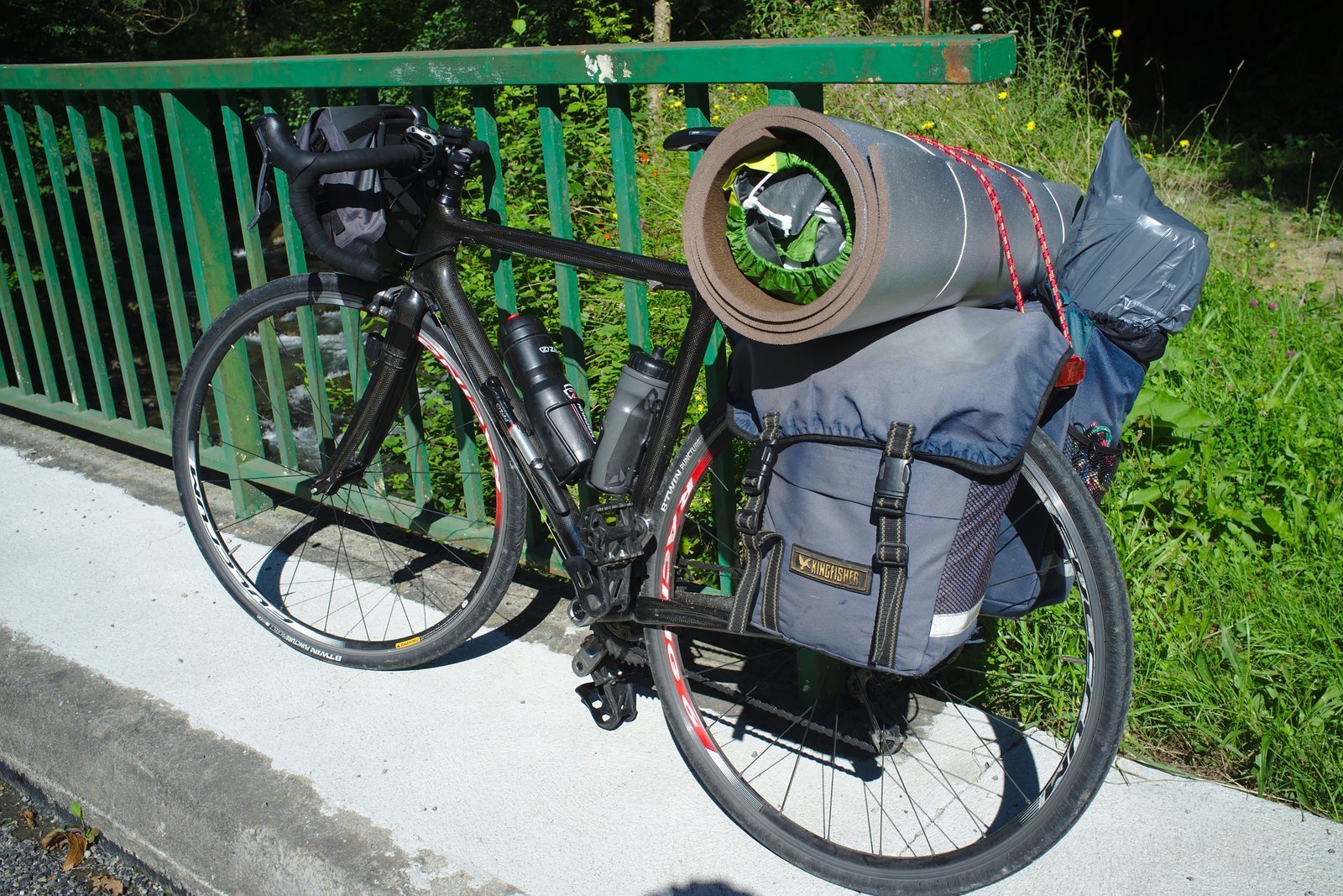

Puis en mode chargé quand même ! Avec une virée qui nous a fait passer le Port de Larrau (des passages longs entre 10 et 15 %)

sympa ton vélo de ce type hristo. C'est a peu près ce que je cherche. Tu as une échelle de prix de ce qu'il a pu te coûter?
Oh oui :
- vélo occase sur LBC environ 350 €
- petit matériel divers et changements environ 100 €
- pneus 50 €
- porte bagages route 50 €
- éclairages av ar 100 € environ
- sacoches environ 100 €
Je pense qu'avec un budget de 500 à 1000 € tu peux très bien t'équiper en dénichant des pépites sur LBC. Sur ce vélo d'occase, un cadre carbone Fondriest avec transmission 50-34 et 11-28 en 10v en ultégra c'est donné dans cet état et à ce prix en plus avec des roues fulcrum racing 6. Il n'avait quasiment pas roulé. Facture d'achat 1600 € pour moins de dix ans. J'ai changé la cassette pour 11-32 car il a une chape longue, les pneus Gravelking, ajouté le porte bagages dédié aux vélos de route. J'ai raccourci la potence pour une position plus adaptée à la longue distance.
Mon objectif est un vélo roulant, léger, très confortable et résistant. Le tout très simple à entretenir par moi même voire au bord de la route en cas de panne. Il doit en plus être très polyvalent. Puis point de détail non négligeable il est tout noir sans marque : classe et sobre.
Mais je suis passé par des tâtonnements et bien des essais avant de trouver ce que je cherchais. Depuis le cyclo-cross en passant par la randonneuse en 700 et 650b...
Certainement ma prochaine évolution un sub-compact 46-30 pour remplacer le 50-34.

Très beau vélo mais il faut être un sacré connaisseur pour arriver à monter soi-même une telle machine. Le seul point commun avec mon vélo sont...les cales-pieds :lol: (que je trouve parfaits pour ma pratique). Merci pour les photos.

Salut Christophe, avec un peu de retard , je lis ton post et découvre en détails ce superbe vélo que j'avais entrevu un peu plus tôt. Quand tu écris "c'est peut-être pas fini" , s'agit il d'un autre projet? Car celui-ci me semble très abouti ! Jusqu'au pédalier Tiagra (je cite le rédacteur de 200 : "beau comme un carter de moto Triumph des années 50"). Que de belles images!

Bah un peu tard en effet je viens de basculer sur une randonneuse en 650b :mrgreen: Mais ce vélo était chouette en effet. Il est parti dans le nord puis maintenant je roule avec élégance fièrement sur une jolie randonneuse acier.
