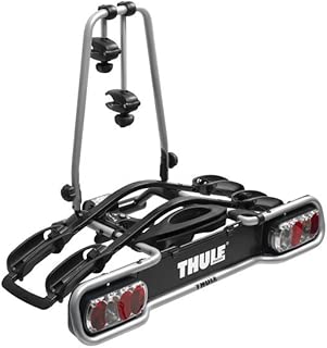

Acheté en promo chez Décathlon au prix de 350€ -> j'ai choisi le modèle "Europower 916" de la marque Thule.
C'est un porte-vélo plateforme classique sur boule d'attelage prévu pour 2 VAE (vélo électrique).
Capacité de charge vélos : 2 vélos.
Capacité de charge maximum : 60 kg.
Poids maxi par vélo : 30 kg.
Verrouillage du porte-vélo sur le véhicule à clé.
Verrouillage des vélos sur le porte-vélo avec molettes antivol à clé.
Accès au coffre car le porte vélo bascule même avec les vélos en place.
Fixation des vélos Bras individuel amovible par vélo + sangle de serrage avec boucle micro-clip pour chaque roue.
Prise d'alimentation 7 broches.
Feux arrières Clignotants
Feux de stop
Feux de position
Éclairage de la plaque d'immatriculation
Attention : un paramètre qui est parfois difficile à trouver est celui du poids maximum que peut supporter verticalement la boule d'attelage.
En effet, dans l'utilisation d'une remorque, la boule d'attelage ne supporte pas un grand poids (si la remorque et son chargement sont bien équilibrés).
Par contre, dans l'utilisation d'un porte-vélo, le poids vertical sur la boule peut être important. Dans mon cas et avec nos vélos :
- le vélo électrique de mon épouse : 23 kg
- Mon vélo : 11 Kg
- Le porte-vélo : 19 Kg
- Total : 53 Kg
C'est le modèle de l'attelage et sa façon d'être fixé au châssis de la voiture qui détermine ce paramètre.
Pour avoir l'info, il est parfois nécessaire de demander au concessionnaire de la voiture ou à celui qui a posé la boule d'attelage.
Ma boule d'attelage supporte 60 Kg.
Je m'en sert depuis 2 ans -> aucun problème.
