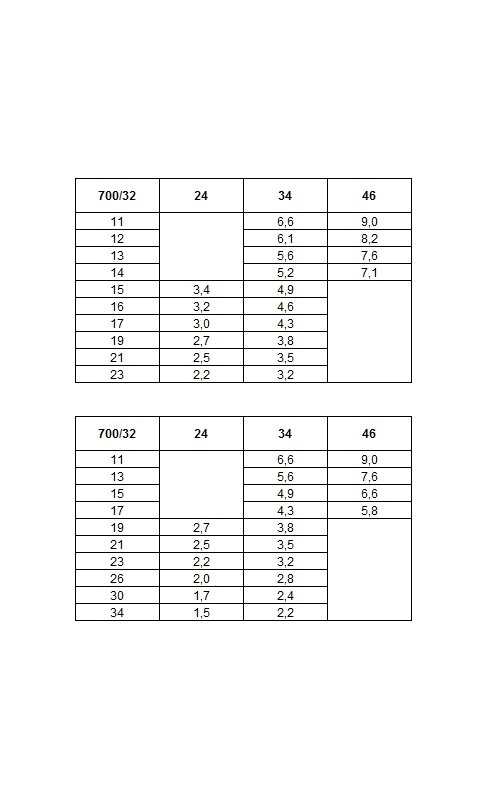

En fait sur une 11-32 qui souvent en 10v fait 11-12-13-15-17-19-21-24-28-32 tu achète en plus une 13-36 qui va faire 12-13-14-15-17-19-21-23-25-28 tu meule les têtes des petits rivets qui tiennent les pignons ensemble (ces rivet sont là pour faciliter les opération de changement de cassette) a partir de là tout tes pignons sont libre et donc tu mixe tes pignons à ta guise. Par contre il te faudra prendre des cassettes non monté en étoile car là les grands pignons sont monté ensemble sans possibilité de les séparer. Toutefois et c'est à vérifier si ce ne sont que les grandes couronnes alors il y a quant même peut être moyen mais ces cassettes sur étoile sont surtout sur les haut de gammes très cher...
Si j'ai le temps je te ferait une paire de tableaux avec les développement que cela donnerais.

Bonsoir .
J'ai un peu cherché et en fait on peu faire un montage pas mal en mariant un dérailleur Stronglight Impact triple en 24-34-46 et une cassette 11-34 pour le cyclo camping et une cassette 11-23 pour un usage vélo solo.
Cela évite de faire les petites bidouilles dont j'avais parlé plus haut :wink:
Je te met en pièce jointe les tableaux de développement ainsi que les liens vers le pédalier et les cassettes
Braquets cyclocamping.jpg (39.63 Kio) Vu 5249 fois

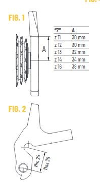

Concernant les roues libres à la demande il y a également la possibilité de mettre des cassettes Miche pour lesquelles il est possible de choisir pignon par pignon sa cassette et ce sans avoir à désassembler une cassette. Cela est à compléter par les entretoises en fonction du nombre de vitesses que l'on veut obtenir à l'arrivée. Les entretoises sont différentes pour une cassette 8V, 9V ou 10V.
Attention toutefois de bien vérifier qu'au niveau de la patte de la roue arrière il y a suffisamment de place pour mettre un petit pignon relativement grand. Certains cadres (de route mais peut-être pas que) ont des formes qui empêchent de mettre un petit pignon plus grand qu'un 12 dents.
Place nécessaire suivant taille petit pignon
Taille 1er pignon.JPG (17.18 Kio) Vu 5220 fois
S'il n'y a pas suffisamment de place le pignon va se transformer en "grignoteuse" de cadre.
