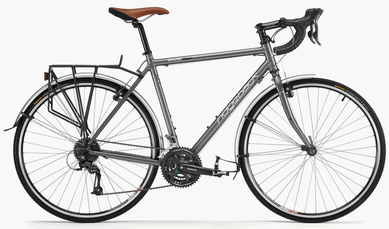

Je cherche des idées pour modifier mon guidon que je trouve inconfortable et je connais mal les différentes solutions possibles.
Je voudrais au moins le raccourcir...et mettre une potence hauteur réglable ça se fait là dessus?

Oui, une potence plus courte (50 à 60 mm) et inclinée. Cela rendra ton vélo un poil plus nerveux et rehaussera ta position.

Déjà tu peu essayer avant de faire le moindre frais de retourner ta potence (dessus,dessous) cela inverse l'angle et rehausse le guidon de 2 ou 3cm C'est pas beaucoup mais cela peu changer le ressenti. Si cela ne suffit pas alors comme l'a dit Hristo il faut changer la potence.

Avant de changer quoique ce soit, il vaut mieux établir un diagnostique.
"Inconfortable", ça veut dire quoi ? Des fourmillements dans les mains, des difficultés à atteindre les freins lorsque les mains sont dans le creux du cintre, des cervicales qui souffrent quand tu as les mains en bas du guidon ?
L'avantage du cintre route, c'est justement de pouvoir offrir plusieurs positions pour moins fatiguer.
Par contre, si tu avais l'habitude d'un cintre droit, il y a un temps d'adaptation à prévoir.
Il faut également être sûr que le vélo est à ta taille. S'il est trop grand ou trop petit, tu auras beau tout changer (potence, guidon), il restera inconfortable. Si le cadre est à ta taille, alors il est sûrement possible d'arriver à un réglage qui te permette de rouler longtemps sans douleur.
Dis-nous en plus sur l'inconfort/les douleurs ressentis pour qu'on puisse t'orienter vers les bonnes pistes.

@ Slurp, si tu as une photo de ton vélo à la place de la photo catalogue nous pourrons mieux te conseiller.
Par exemple sur la photo catalogue le guidon doit être au minimum 5 cm plus bas que la selle et cette position est plus adaptée à la surveillance d'un compteur qu'à l'observation du paysage. Faire du cyclotourisme avec une telle position amène inexorablement à des douleurs au niveau des cervicales.

Bonsoir merci pour vos avis.
En effet je n'avais pas pensé à retourner la potence. Je pourrai essayer.
Monter le guidon un vélociste m'a dit impossible, on peut pas ajouter d'entretoises. CA m'a surpris mais je l'ai cru.
Côté douleur ou plutôt inconfort je ne saurai dire. Je trouve le guidon trop loin. 9a tire légèrement sur le dos, les trapèzes ...
En fait je fais 179 cm et j'ai remarqué que la plupart des cadre L commence autour de 178 alors que le M couvre souvent jusque 182.
DOnc je crois que ma préférence irait sur un autre cadre, c'était mon premier achat en cintre course et je me suis laissé guidé par le marchand.
Je me renseigne mieux pour aller de nouveau voir un marchand mais cette fois je veux tout comprendre pour acheter le bon vélo.
