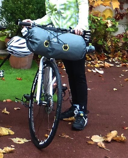

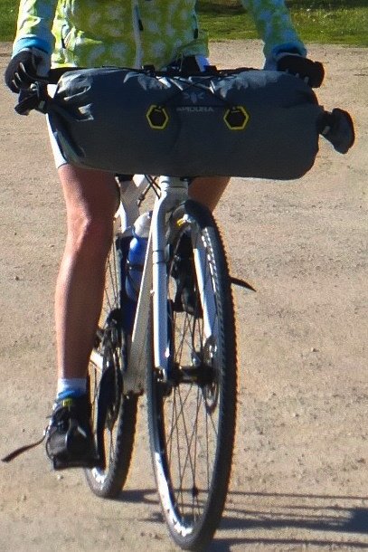

Bonjour et bienvenue sur Cyclo-Cyclotes.Chris Richard a écrit : jeu. 11 juil. 2019 18:45 suis obligé de voyager avec une machine pour m'aider à respirer, équipement qui pèse environ 2 kg et que j'utilise la nuit.
Concernant la"machine à respirer" il ne faut pas oublier de la transporter dans la sacoche prévue à cet effet et si tu disposes d'un porte-bagages arrière, de l'y fixer solidement (sandow et courroie).
(Moi-même utilisateur de ce type d'appareil, si je dois partir pour une semaine à vélo, je préfère le laisser à la maison et j'évite pendant ces quelques nuits de dormir sur le dos.)
Puisque tu n'as pas de matériel de camping, tu peux loger le reste de tes affaires pour une semaine voire dix jours dans un baluchon de guidon qui s'adapte assez facilement sur un cintre plat ou "de course".
Bonne virée.

Quand on conseille de placer plus de poids à l'avant, c'est plutôt pour les porte-bagage avant surbaissés. Les sacoches de guidon et leur fixation sont généralement prévues pour ≈ 3 kg de charge, à part peut-être les sacoches dites de bike-packing (cf photos du message précédent). Attention, contrairement aux sacoches de guidon "classiques", ces sacoches-boudin ne permettent pas d'accéder facilement aux bagages (lunettes, porte-monnaie, téléphone, vivres de course...) en cours de route.
A l'arrière, personnellement je préfère 2 sacoches à moitié vides qu'une seule pleine, c'est plus agréable à conduire en montée et en descente. Sur terrain plat ça ne fait pas une grande différence. Concernant l'appareil d'assistance respiratoire, un avantage de le mettre dans la sacoche de guidon (s'il n'y prend pas toute la place...) est qu'il serait relativement abrité en cas de chute du vélo.
