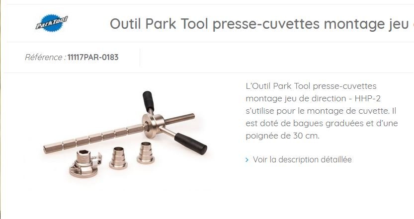

J'ai deux petites questions...
POur installer un jeu de direction CAneCreek...je dois etre en possession d'outils spéciaux...non?
Pour les pédaliers, je vois qu'il y a deux tailles différentes...
170 ou 175 mm...
Comment choisir??
170 ou 175 mm...
Comment choisir??
- Messages : 4253
- 9
Re: Premier vélo pr rando /trekking 1000euroos
Oui, il faut un outil spécial appelé "presse-cuvettes" qui coûte cher dasn le commerce mais ne coûte que quelques euros à fabriquer (si on doit acheter les pièces).Jbko a écrit : mar. 26 mars 2019 15:05 J'ai deux petites questions...
170 ou 175 mm...
Comment choisir??
Il faut::
- Une tige filetée d'un bon diamètre (environ 12 ou 13 mm) et suffisamment longue pour dépasser largement du tube de direction
- 2 écrous et 2 rondelles adaptées à la tige filetée
- 2 grosses rondelles d'un diamètre plus grand que les jeux de direction dasn leur diamètre le plus grand.
Pour la mise en place, on graisse bien le cadre, on place une cuvette, on place les rondelles correctement pour qu'elles soient bien à plat, d'un côté du tube de direction et de l'autre sur la cuvette à presser et on serre les écrous pour presser la cuvette en la forçant dasn le tube. Si c'est dur, c'est normal, c'est fait pour. Il faut y aller progressivement pour s'assurer que ça ne rentre pas de travers.
On le fait 2 fois. Chaque cuvette est rentrée séparément.
Si tu as un poste à souder, tu peux éventuellement souder l'écrou et la grosse rondelle du côté fixe (je ne l'ai pas fait).
Il y a moyen de perfectionner le système en insérant une série de rondelles de diamètres se réduisant pour créer une sorte de cône afin de faciliter le centrage mais comme tu le vois sur la photo ci-dessus, mon dispositif a très bien fonctionné dans sa version la plus basique.
Pour la longueur de manivelles, cela dépend de la taille du cycliste, donc de la taille du vélo en général.
Inspire-toi de ce que tu trouves en standard sur les vélos de la taille du tien, à moins que tu aies une morphologie atypique qui nécessiterait une étude posturale (cas assez rare).
Si la manivelle est trop longue, outre des douleurs possible, tu risques surtout le "toe overlap" qui cause l'interférence entre le pied et la roue AV en virage.
Après si tu as un atelier participatif près de chez toi ça vaudrait le coup d'y passer pour utiliser l'outil conçu pour:
de fait tu ne prendra aucun risque de marquer les cuvettes ou de les positionner avec un défaut de parallélisme.
Par contre l'achat est inenvisageable pour une utilisation unique vu le prix de l'outil....
- Messages : 4253
- 9
C'est une bonne idée de passer à un atelier si tu en as un proche de chez toi. Mais franchement, le risque de faire du mal avec l'outil maison décrit ici et ailleurs sur le net n'existe pour moi que si on va trop vite ou si les pièces utilisées sont trop petites (et donc qu'elles ripent).RoueLibre a écrit : mar. 26 mars 2019 18:13 Après si tu as un atelier participatif près de chez toi ça vaudrait le coup d'y passer pour utiliser l'outil conçu pour:
Je n'ai jamais eu le moindre problème et je pense que Phil non plus.
Le parallélisme pose problème à l'engagement et c'est là qu'il faut prendre son temps. Une fois que c'est parti, il n'y a plus de risque et quant au parallélisme final, en serrant sans y aller trop fort non plus, le jeu de direction trouve tout naturellement sa place dans le tube. De toutes façons, il sera mis en place définitive par le serrage du JDD et l'utilisation du vélo s'il ne l'était pas au montage.
Sur l'outil ci-dessus, on peut aussi se fabriquer des rondelles en PVC qui ne marqueront pas le métal des cuvettes (mais sans elles je n'ai jamais rien marqué).
