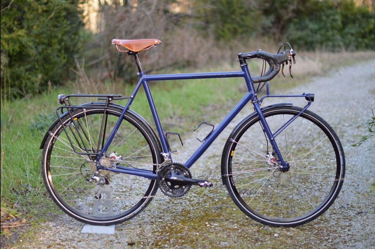

Triple plateau et dérailleur avant
Modestine
- Messages : 16
- Enregistré le : ven. 4 janv. 2019 19:33
- 7
Re: Triple plateau et dérailleur avant
Merci à vous tous chers amis blogueurs cyclos pour vos contributions ; voici ce que j’en retiens :
« Roue libre » explique les contraintes techniques par ces écarts qui sont prescrits par les fabricants de pédaliers/plateaux, avec les systèmes dits "intégrés". Il préconise les manettes changement de vitesse au cadre ou en bout de guidon. Je vais y réfléchir, mais, conséquence d’une opération, j’ai, d’une part, conservé une raideur au bras qui pourrait m’handicaper lors des passages de vitesses, et d’autre part, j’apprécie la praticité, la sécurité et le confort des vitesses au guidon. Donc j’ai du mal à revenir aux manettes au cadre, même si c’est ce que préconise la confrérie des 650, mais eux, leur unique critère étant de proposer une randonneuse fiable à tarif « low-cost », ils y parviennent, mais avec des limites fortes. Quant au compact, il n’est pas adapté à la randonnée.
Le montage de « Vaber » (triple plateau TA modèle 5vis avec choix des plateaux double ou triple) répond parfaitement à mon attente ; je trouve sa gamme particulièrement pertinente (pour moi). Miche devrait permettre d’en composer une similaire (peut-être TA… en qualité supérieure). Je serai tenté de m’en inspirer mais l’ensemble est géré au moyen de dérailleurs anciens (voire « antiques »), tout-à-fait envisageable pour restaurer un vélo ancien, mais par pour mon projet de fabrication d’une rando 650b, donc avec le matériel et donc les pièces disponibles sur le marché. Deuxième frein : je préfère conserver les manettes au guidon, pour la raison évoquée précédemment. C’est dommage car ce montage présente aussi l’avantage d’une chaîne bien alignée, moins fine, et donc faible usure). Dommage mais je crains qu’il me faille passer au double plateau (une régression pour moi), et dans ce cas, il va me falloir étudier encore plus finement le choix de ma gamme double-cassette (11v envisageable ?).
Comme toi « Flanoche » j’ai du mal à revenir à deux plateaux ; effectivement le choix de la gamme est personnel, mais un 44x40x26 (idem « Vaber ») cassette 11 à 34 me semble intéressant ; le 48x 36x24, cassette 14 à 30 mérite aussi d’être étudié mais plutôt avec un 46 en plateau extérieur, car je pédale en souplesse. Comment sont étagées tes cassettes ? Ont-elles été montées « à la carte » ? Qu’entends-tu par « double changement » ? Et surtout quel dérailleur avant pour gérer l’ensemble, car c’est bien de lui que vient le problème !
Merci « emilpoe » pour les deux liens, très intéressants et… utiles. Le 52x42x32 ne me correspond pas ; certes c’est très personnel, mais c’est étonnant l’utilisation par un savoyard de telles « braquasses » (sauf si tu es cyclosportif), mais pour une pratique cyclotouriste, cela ne me semble pas adapté surtout sur mes routes de la Drôme et de l’Ardèche, où les routes sans dénivelé sont celles destinées au trafic routier.
Et oui, « Roue libre » c’est bien ce que j’avais compris, des manettes au cadre ou en bout de guidon non indexées (ou débrayables) et un dérailleur avant double, résoudrait mon problème (j’avais vu cette randonneuse « Mont Lozère » sortie de l’atelier de l’homme à la machine à coudre) et j’avais noté les manettes au guidon. J’ai donc un choix cornélien à faire : passer au manettes au cadre, ou me résoudre à me limiter à deux plateaux, alors que je voulais mannettes au guidon et triple plateaux avec dentures rapprochées ! Tout ce qui est devenu aujourd’hui semble-t-il insoluble aujourd’hui du fait des contraintes imposées par les fabricants ; c’est terrible pour moi qui ait fait le choix d’un artisan pour avoir un vélo comme je le veux !
Oui « Amstrong » (étonnant ce choix de surnom qui respire l’EPO et la triche organisée !) ma problématique est bien celle-ci : l'usage d'un triple plateau avec une faible différence de dentures entre grand et moyen plateaux est compliqué, fonctionne mal, voire très mal, et les artisans ont du mal à répondre à ma demande (sauf à bidouiller, et encore avec priser de risque) car il ne peuvent faire qu’avec les pièces qu’ils trouvent sur le marché ! En plus, pas de chance pour moi, il me faut des manivelles courtes (162.5mm) ce qui limite encore le choix ! Aujourd’hui, les clients sont captifs des fabricants qui imposent leurs choix !
Je continue l'enquête, mais j'ai bien peur de pas parvenir à ce que je veux.
Rien à voir avec l'EPO ni avec Lance. Mon pseudo n'est pas Armstrong mais Angstrom.Modestine a écrit : mer. 9 janv. 2019 15:32
Je sais par expérience que les français ont du mal à lire des combinaisons de lettres inusuelles dans notre langue. J'ai l'habitude donc je n'en tire aucun ombrage.
Si je peux me permettre, les manettes à friction habituellement montées sur le cadre peuvent se placer sur le cintre près de la potence, en plus des bouts de guidon.
Cela évite de "descendre" mais ne remplace pas les manettes combinées freins/vitesses. C'est néanmoins un compromis. On a compris que compromis il faudra faire...
Autre piste: En y repensant, j'utilise sur mon vélo de course Look des manettes combinées freins/changements de vitesses Campagnolo Avanti. Je les utilise avec une cassette 8 vitesses et un triple.
La commande de droite, des vitesses, est indexée, avec une course dédiée aux dérailleurs AR de la marque (non compatible Shimano sans adaptateur).
Par contre, la commande de gauche commandant les plateaux est "crantée" mais non indexée. En d'autres termes, je pense que les commandes Campagnolo de plateaux (en tous cas l'Avanti, le bas de gamme Campa) pourraient très bien commander un dérailleur AV "classique tel qu'évoqué par les copains.
Pour info, une recherche rapide m'a amené sur ce site de vente ou troc sur le sujet du vélo avec une paire de telles manettes d'occaz à négocier. A voir ici

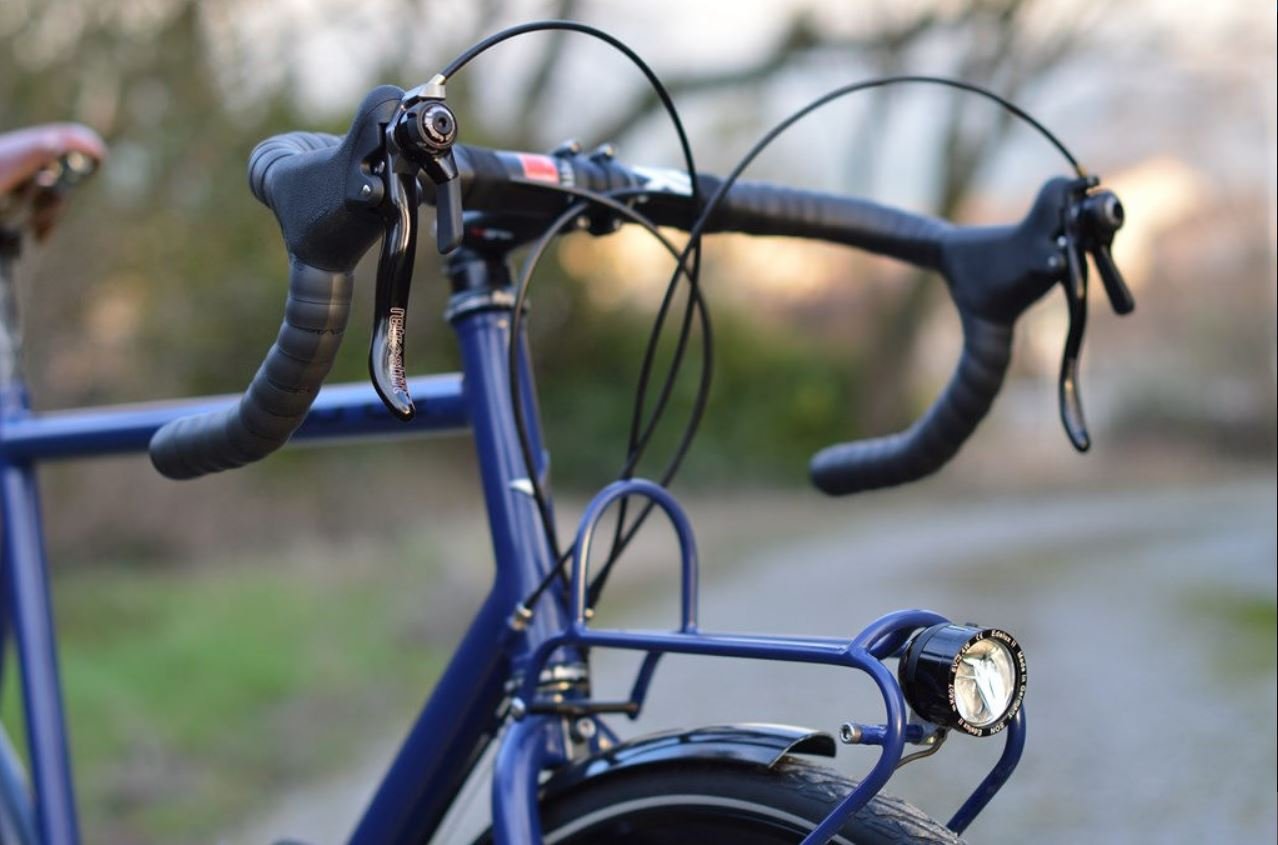

Modestine, il existe également des leviers "presque-intégrés" et qu peuvent être à friction et donc susceptible d'être compatibles avec ton triple plateau personnalisé. (perso je trouve visuellement à ce système des allures de Mécano et ma préférence va à l'épuré).
Certains artisans les proposent pour commander des dérailleurs sur des pédaliers triples type TA (ou Sug.n.).
Le lien du fournisseur amerlock:
https://www.gevenalle.com/product/cx2/
Un cadreur de la Drome en a monté sur une randonneuse il y a 3 ans. Par contre si tu veux qu'il t'en installe -si c'est à lui que tu confie la réalisation de ta bicyclette- il faudra sans doute que tu les commande toi même.
Il existe plusieurs modèles qui permettent des commandes de triple plateau avec un système à friction donc cela doit pouvoir fonctionner comme tu le prévoies. Par contre tu risques d'être obligé de faire le cobaye car je n'en n'ai pas vu sur des randonneuses sous nos latitudes. Bonne recherches!

Les modèles antérieurs 8 V disposaient du même crantage.
D'ailleurs associées à un dérailleur Shimano pour TP 105 5703, permettent des montages sympa
car dispose d'une bonne amplitude latérale et "ramasse très bas".
Genre 48-36-26 /46-34-24 et toutes variantes d'écart de plateaux bien sûr
Ceci suppose un pédalier à BCD 110/74 car en BCD 130 le minimum pour l'intermédiaire sera 38.
Si l'on sait que "Le tour de roue", 2,10 m, est la référence cyclotouriste on peut facilement trouver en mini du 26*26 / 28*28 / 30*30
ou équivalent selon l'étagement de cassette souhaité et l'offre du modèle 7-8 ou 9 V, évidemment.
Concernant le principe Gevenalle (Ex RetroShift), il faut juste savoir que c'est assez cher.
On perd aussi l'avantage de l'ouverture du frein à la cocotte du fait de la position du mécanisme Sur le levier de frein.
Il faudra avoir un étrier AR à came d'ouverture et non du Campa.
Exact Jusqu'à fin années 90 (avant les modèles QS) les manettes Ergopower Gauche disposent de 9 crans ce qui permet un ajustement précis de la fourchette, et commandent aussi bien un double qu'un triple.vaber a écrit : mer. 9 janv. 2019 22:36 Oui Vincent bien vu pour les manettes Campagnolo. Mon fils a un vélo monté comme cela et le levier de gauche est pourvu de bien plus de crans que de plateaux à la monté comme à la descente.
Modifié en dernier par mpl75 le jeu. 10 janv. 2019 22:59, modifié 1 fois.
La gène n'a l'air d'être que théorique:vaber a écrit : jeu. 10 janv. 2019 12:03 "On perd aussi l'avantage de l'ouverture du frein à la cocotte du fait de la position du mécanisme Sur le levier de frein."
Exact je n'avais pas vu ce désagrément![]()
VIMEO_ADMIN
Normalement la gène doit être maximum que sur les pignons intermédiaires lorsque la commande du dérailleur est en position intermédiaire et doit correspondre à une vitesse de croisière pour laquelle on "touche" juste les freins. En position "tout à droite la manette doit être perpendiculaire au levier de frein et dans cette position la dégager complètement. (par contre esthétiquement moi je trouve ça moyen....).
De plus en position 2 leviers alignés il doit être possible d'actionner directement le levier de vitesse pour actionner le levier de frein.
Par contre si Modestine souhaite équiper son vélo de tels leviers il serait souhaitable qu'elle puisse les essayer sur un guidon comme sur la vidéo.
Par contre ces équipements ont été crées pour du cyclo-cross et les pratiquants de cette pratique aiment rouler mains aux cocottes et en cyclo-cross les freinages sont "actifs" car le freinage est moins performant du fait de la boue alors qu'il faut s'arrêter au mètre près pour aborder l'obstacle.

Explications: le levier Tektro qui a été modifié par Gevenalle comporte à l'origine un mécanisme permettant de relâcher le câble pour faciliter le démontage de la roue en écartant les freins.mpl75 a écrit : jeu. 10 janv. 2019 15:31 Il n'y a pas de gêne à l'usage du levier de frein.
Je ne parle pas de çà.
Je parle du levier poussoir de déblocage de l'étrier type Campagnolo
Ce mécanisme n'a pu être conservé lors de la modification et il faut donc un autre système sur le frein lui-même, si les pneus utilisés sont trop larges.
J'ai trouvé le retour d'un utilisateur qui m'a paru pertinent dans le contexte présenté par Modestine. J'ai passé par la moulinette et corrigé la traduction auto à l'arrache pour la rendre compréhensible (G Translate ne comprend pas le jargon et la mécanique cycliste):
Mes leviers Tiagra (excellents lorsqu'ils fonctionnent) ont rendu l'âme après environ sept ans. Je les ai remplacés par des leviers de vitesses au cadre sur ce qui est essentiellement un vélo Audax et j'ai commencé à chercher des solutions alternatives autour de moi.
En effet, la nuit, je roule souvent sur des petites routes dégueulasses / bosselées, donc je voulais pouvoir changer de vitesse depuis les cocottes. Les manettes au cadre me rendaient un peu instable aux moments critiques. Je ne suis pas un coureur, je n'étais donc pas trop préoccupé par la capacité de changer de vitesse les mains en bas du guidon; un mouvement momentané pour changer n'est pas trop gênant dans mon cas. J'aurais vraiment aimé quelque chose comme les manettes de changement de vitesses Suntour Command qui fonctionnaient parfaitement avec le kit Shimano mais je suis tombé sur Retroshift/Gevenalle. J'ai des manettes en bout de guidon sur un autre vélo mais je voulais essayer quelque chose de différent. J'ai décidé de faire un essai.
Je les utilise depuis quelques semaines maintenant et je suis plus ou moins d'accord avec tout ce que Jo et Adam ont dit [les auteur du test sur Road.cc et le représentant Gevenalle]. Ces manettes me conviennent; pas aussi ergonomiques que les STI, mais ce n'était pas ce que je visais. Le levier de frein droit semble un peu bruyant, mais j’ai utilisé les leviers Campagnolo et Shimano qui étaient similaires.Même avec mes petites mains, les manettes n'empêchent pas de freiner avec les mains positionnées sur les cocottes; vous savez qu'elles sont là ; les doigts semblent simplement s'adapter rapidement et trouvent les manettes quand il faut freiner. Je pense que plus vos mains seront grandes, plus les manettes seront adaptées.
Concernant l'apparence, elles font un peu bizarre mais ça ne me dérange pas. J'aime pas mal la façon dont les gaines des câbles d'engrenage rappellent vaguement les leviers de freins non aérodynamiques. La friction sur les vitesses avant triples est un point positif. Tellement moins pointilleux. Il est possible d’obtenir des résultats parfaits avec STI, mais les choses se dégradent peu à peu et les incidents se produisent en général au mauvais moment.
Je ne dirais pas que c'est un cas de "soit on les aime, soit on les déteste". Les manettes fonctionnent, elles sont utilisables, elles sont moins chères que n'importe quelle autre option au-dessus de la gamme Sora, sans pour autant être aussi ergonomiques que les STI.
En résumé, Retroshift/Gevenalle a placé les leviers de vitesses à l'endroit où je les voulais dans le cas d'usage qui était le mien.

Merci Vincent pour le pourquoi du comment. Pour moi cela n'était pas un problème, mon épouse a des leviers Tektro qui ont cette "gâchette" et pour enlever la roue elle défait le câble au niveau des freins! (toutes les randonneuses ont des Vbrakes, des cantilevers ou des caliper à longs étriers avec des cames rapides donc je ne voyais pas quel pouvait être le problème!).AngstromCyclo a écrit : jeu. 10 janv. 2019 16:46 ...
Ce mécanisme n'a pu être conservé lors de la modification et il faut donc un autre système sur le frein lui-même, si les pneus utilisés sont trop larges....
Pour Modestine si tu a confié la fabrication de ton vélo au cadreur de la Drôme demande lui s'il peut te mettre en rapport avec le propriétaire de la V310. Comme ça tu auras un avis d'un cyclotouriste qui utilise ces leviers depuis 3 ans. Par contre lui s'est contenté d'un pédalier triple classique.
- Vue détaillée guidon
- V310_Leviers atypiques_Ph3.JPG (101.46 Kio) Vu 9313 fois
- Vue avant
- V310_Leviers atypiques_Ph2.JPG (115.23 Kio) Vu 9313 fois
