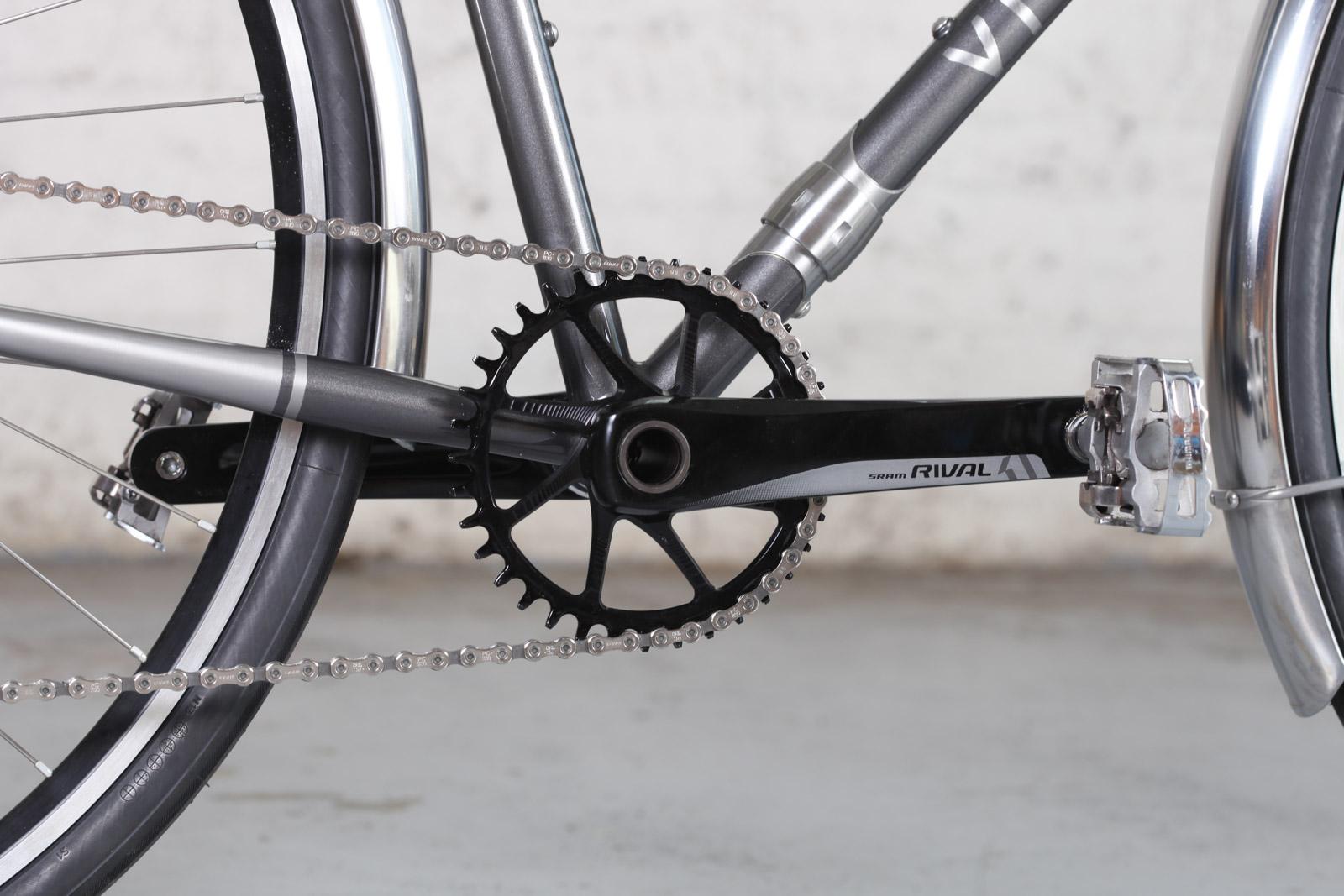

Faire un col en mono plateau, pas de problème à priori, je m'explique (çà reste un raisonnement personnel qui n'est pas valable pour tous les cyclos)
Généralité : Un col c'est = petit plateau / grosse couronne (avec modestes variations)
Un mono plateau suppose pour Moi :
pouvoir Passer des bosses (longues) / cols de 10/12 % et plus.
Donc ce sera la couple Plateau/Gd Pignon convenant qui sera la base du concept
En général on trouve du 30*40 ( 1,57m) en 11 Vitesses. Il existe des Kits pour 10 vitesses.
1,57 m çà me convient je suis à 1,63 m avec mon Synapse compact spé.
Ensuite
30*11 = 5m73 parfait sur le plat.
Mais pas question de relancer en descente ou faux-plat descendant.
Pour un BRA j'avais 49*13 impossible de suivre les copains sur le retour, j'avais les guiboles autour du cou.
Je roulotais au poids.
Comme il m'est difficile de concilier le relief local difficile à un montage mono en 10 Vitesses convenable, je reste en compact spé ou triple perso.
Mais il est certain que je peux me faire un 28*11-36 10 vitesses juste pour le plaisir.
Je devrais essayer juste pour analyser finement le concept.

Bjr à tous, le mono plateau est vendu par ses détracteurs comme un moyen d'avoir une meilleure ligne de chaine. L'équipementier américain qui innove sur son nouveau système 1x12 vitesses a modifié le plateau et ... les dents sont plus longues! C'est peut-être pour raison de ligne de chaine déplorable et que le plateau ne se mette pas à tourner à vide qu'ils ont pris la précaution de faire dépasser les dents de la chaine.
Henry, tu peux commencer à ranger ta jauge d'usure de chaine, elle ne te servira plus pour ton prochain vélo. Les anciens de Huret/Sach doivent s'arracher les cheveux en voyant ce que les américains ont fait de leurs anciennes boîtes.

Depasse le pignon de 42 dents , et comme quelques photos valent mieux que mille mots ...
Cadre carbone ; pneus tubeless , mecanique SRAM ,
mono plateau de 34
et derriere, accrochez-vous bien de 11 a 50 en 12 pignons
Photos toutes fraiches de ce 1 novembre 2018
Mon ami vendeur et reparateur de velos en tous genres me dit :
27.000 baht = 730 euros pour l'ensemble plateau unique + derailleur + les 12 pignons; c'est pas donne !
et quand on regarde le velo, je pense que l'ensemble doit tourner autour de 70.000 baht = 1900 euros
