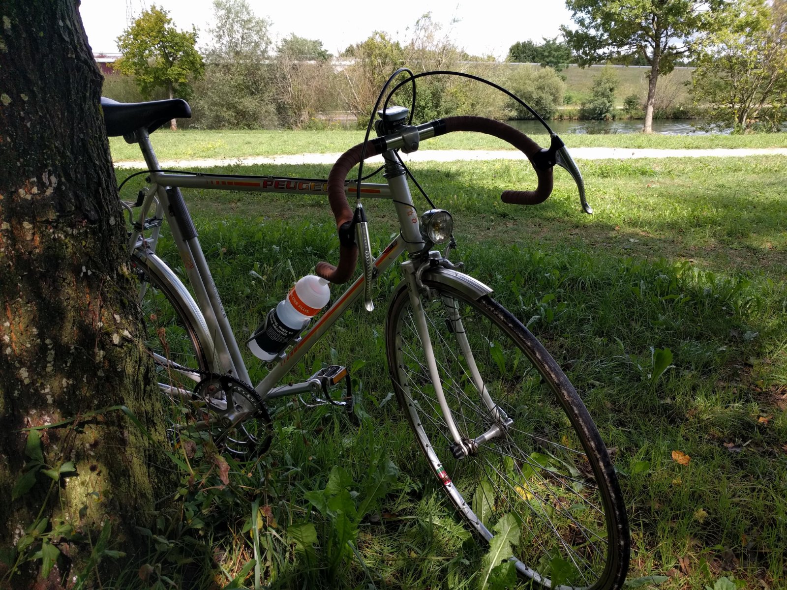

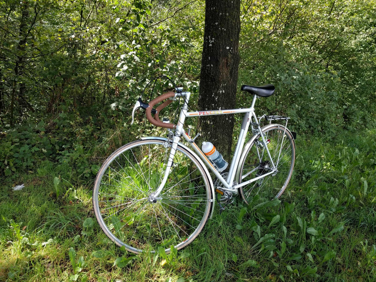

Ce que j'ai changer sur ce vélo donc ajouter un cintre de course avec ses leviers de freins. Au niveau de la guidoline bien évidemment une guidoline en tissu brun. Réparation de la lampe avant qui ne brûlait plus, remise en forme des garde boues. Rajout de mon compteur, porte bidon, changement d'une roue qui était entièrement voilée et dont la roue libre était bloquée et changement des pneus qui était des continental je crois de souvenir en 700/23 ou même 25 remplacé par des Michelin Classic en 700/20. Pour la roue libre je me suis retrouvé a 65 km/h avec la roue libre bloquée donc je peux vous garantir que pédaler avec ses jambes à cette vitesse en descente c'était très sportif pour s'arrêter. J'ai du faire plus d'effort a ce moment la que sur toute ma sortie :lol: mais au moins pas de chute. Depuis je passes partout avec sans rencontrer de soucis. Au début un peu de mal avec le câble du dérailleur qui se détendait mais surtout les gaines qui était encrassées. Donc changer tout ça et depuis plus de problème. Je l'ai depuis quelques années mais il dormait jusqu'à l'année dernière où j'ai refait tout ça parce qu'il me faisait pitié avec son regard en coin dans le garage.
La seule chose où j'ai du mal mais ça vient de mes jambes c'est quand ça monte beaucoup. Double plateau 40/52 et cassette 6 vitesses 14/28. Personnellement le 40-28 j'ai du mal mais bon faut travailler ça.

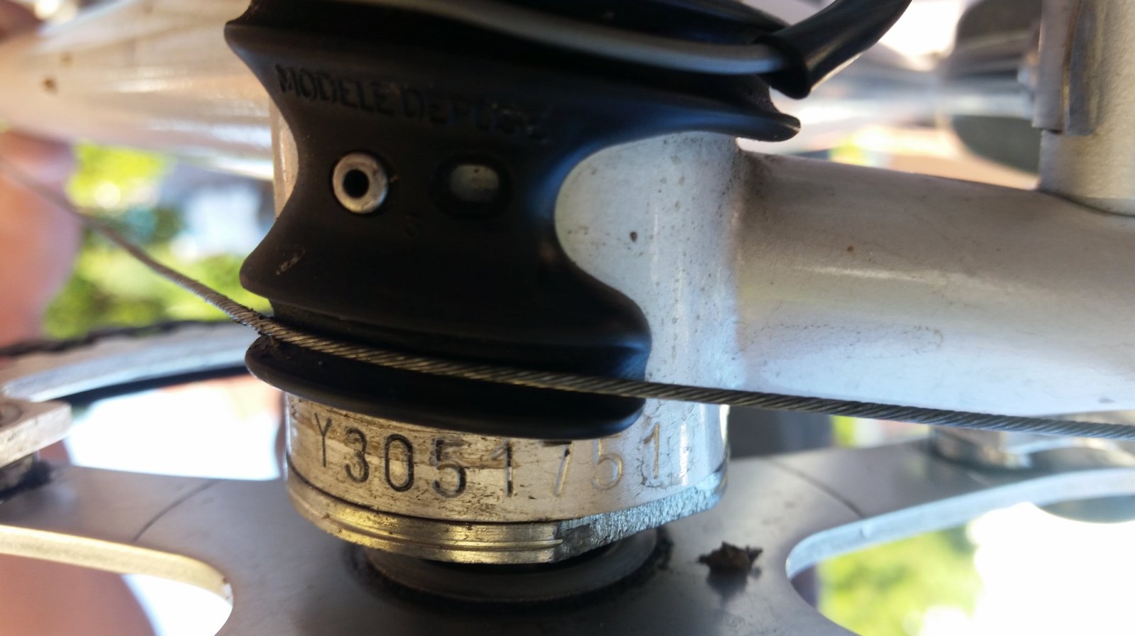

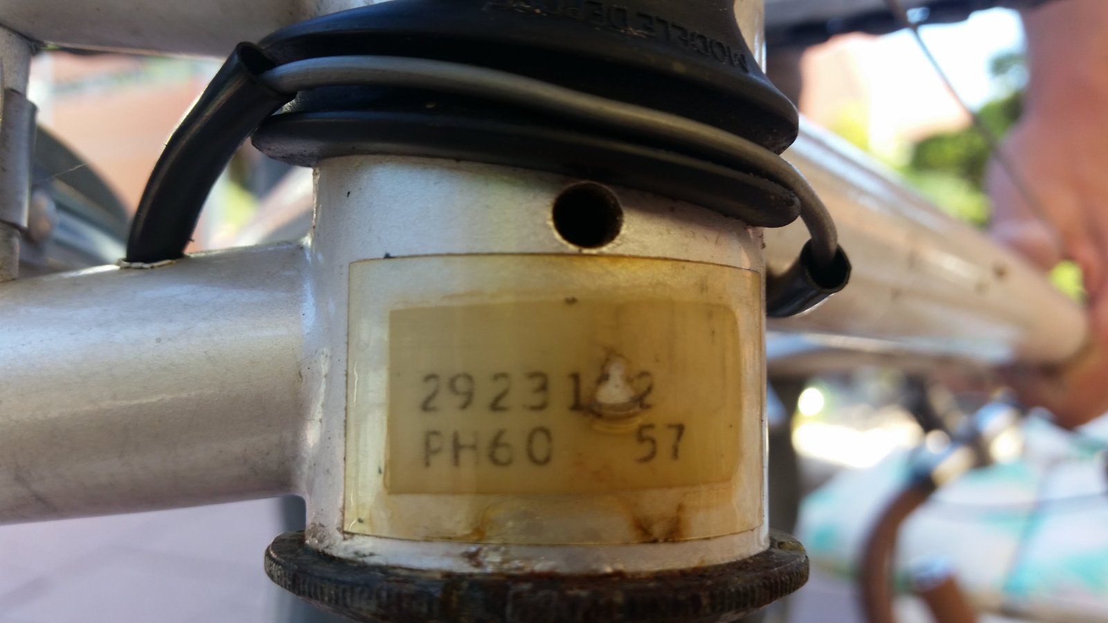

Numéro de série et modèle. Si quelqu'un a plus d'information dessus je prend avec plaisir.

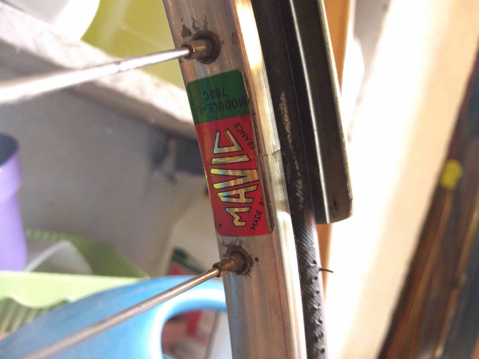

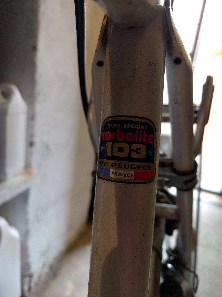

Type de jante et cadre carbolite 103 (pas aussi solide que des Reynolds si j'ai tout compris)

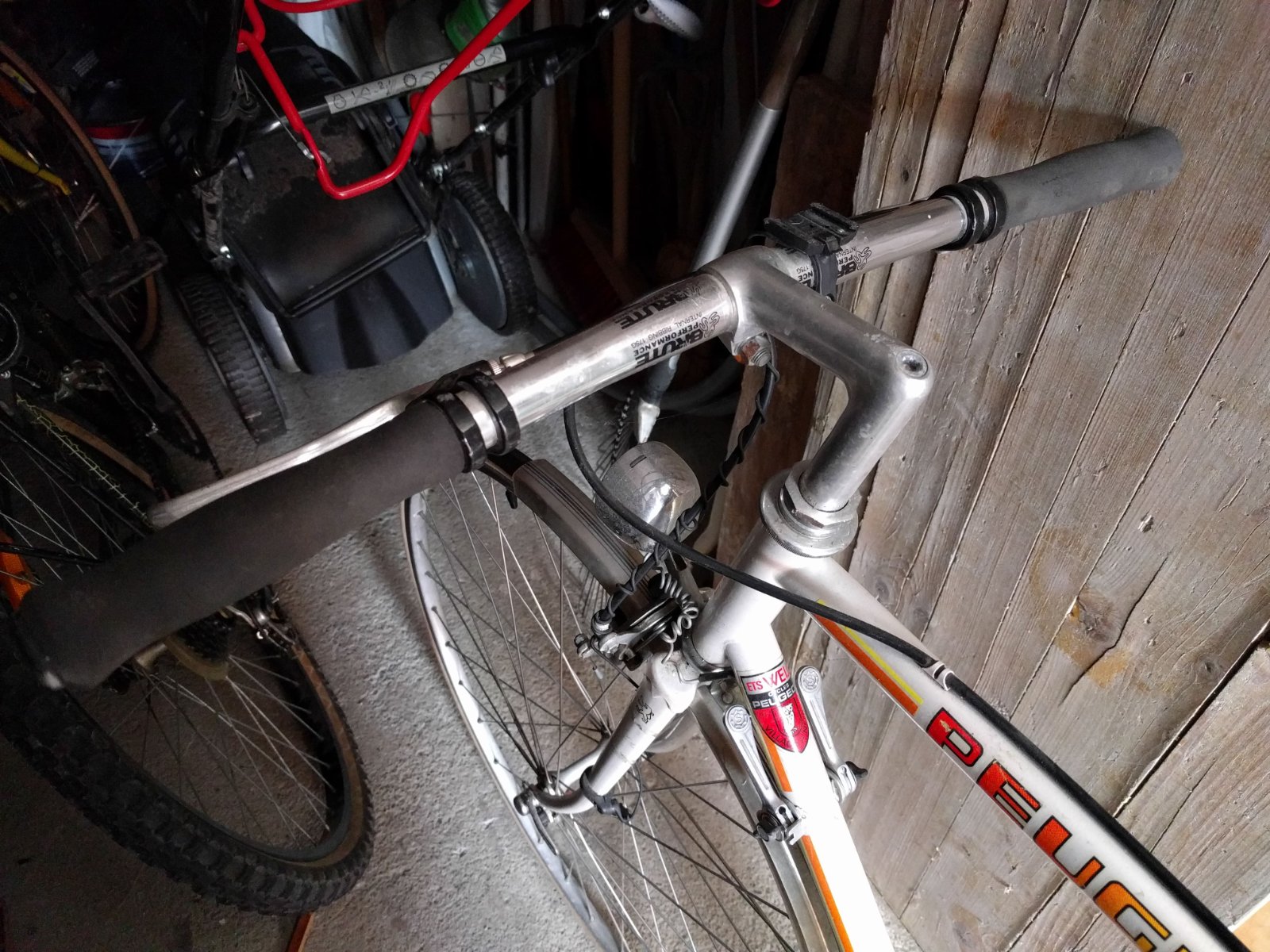

Le guidon droit qui était dessus (et des grips vraiment désagréable)

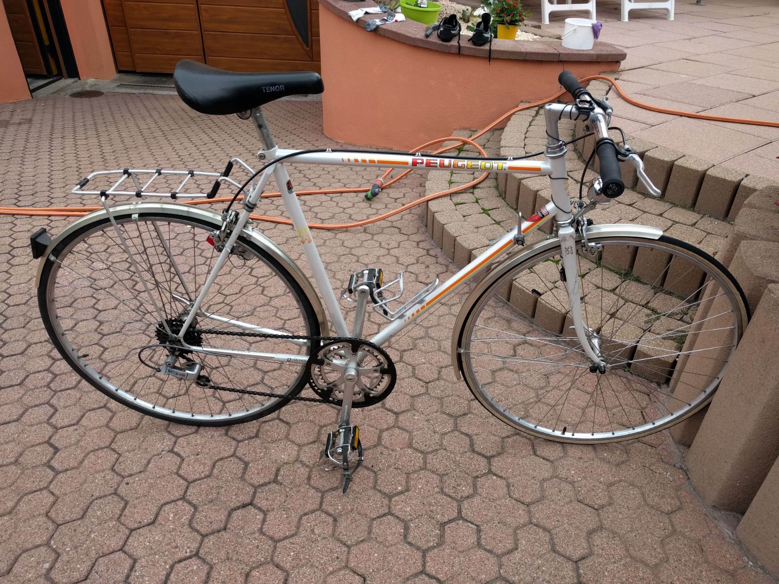

Le vélo après son premier nettoyage à fond, suppression des points de rouilles, remis les gardes boues bien droit, changement de quelques éléments de visseries, etc... et à ce moment j'ai décidé que vu son état il fallait s'en occuper.

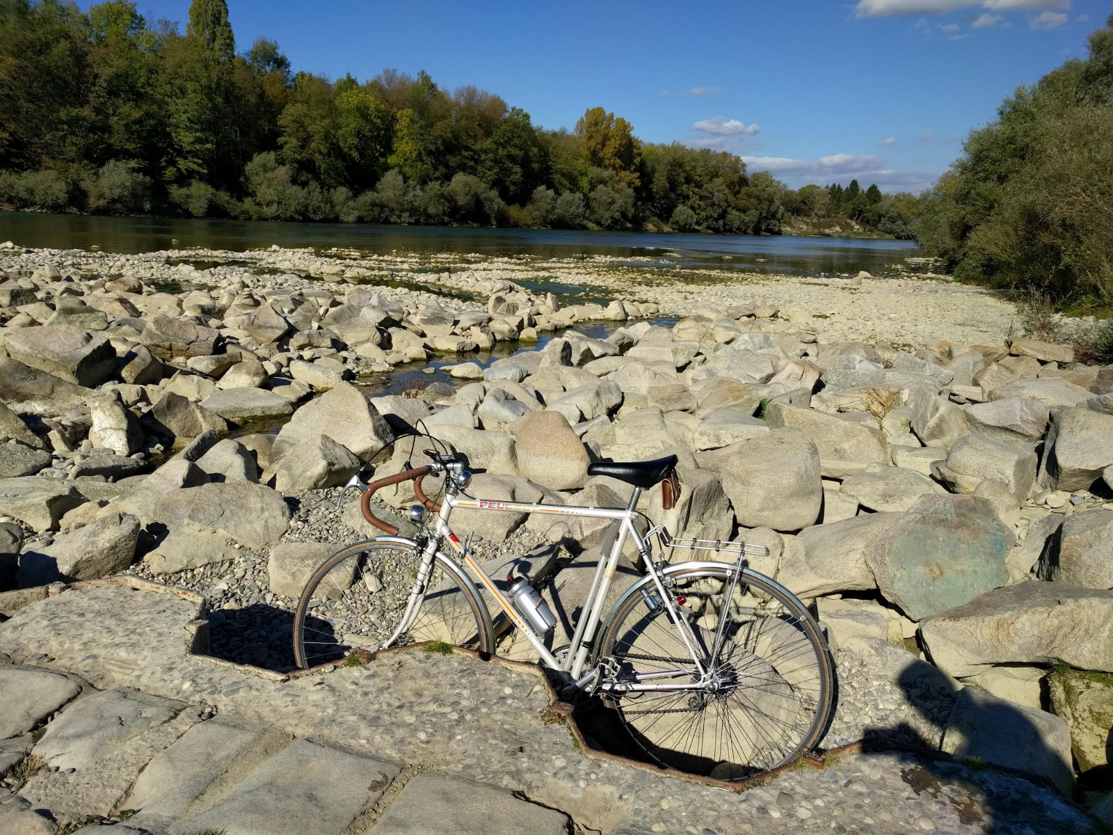

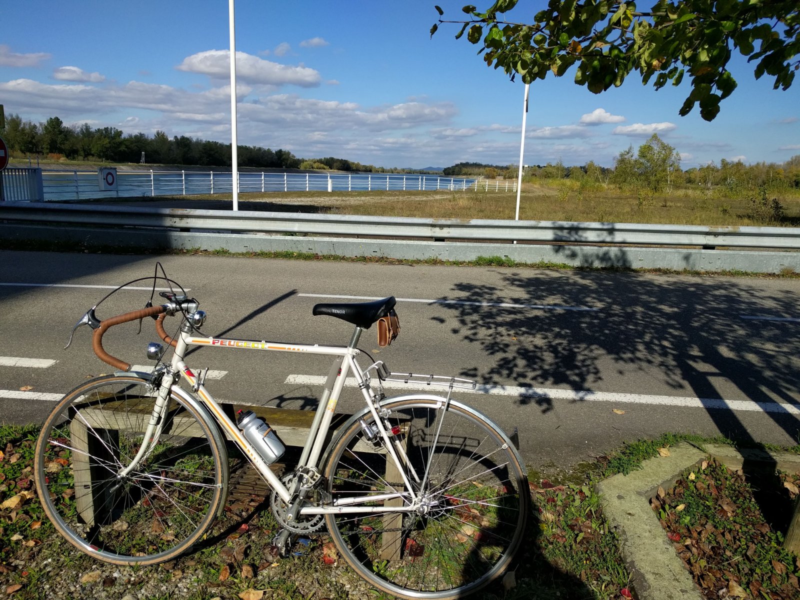

Et après un peu de travail le voilà prêt pour rouler !!! Avec sa sacoche de selle que j'adore.

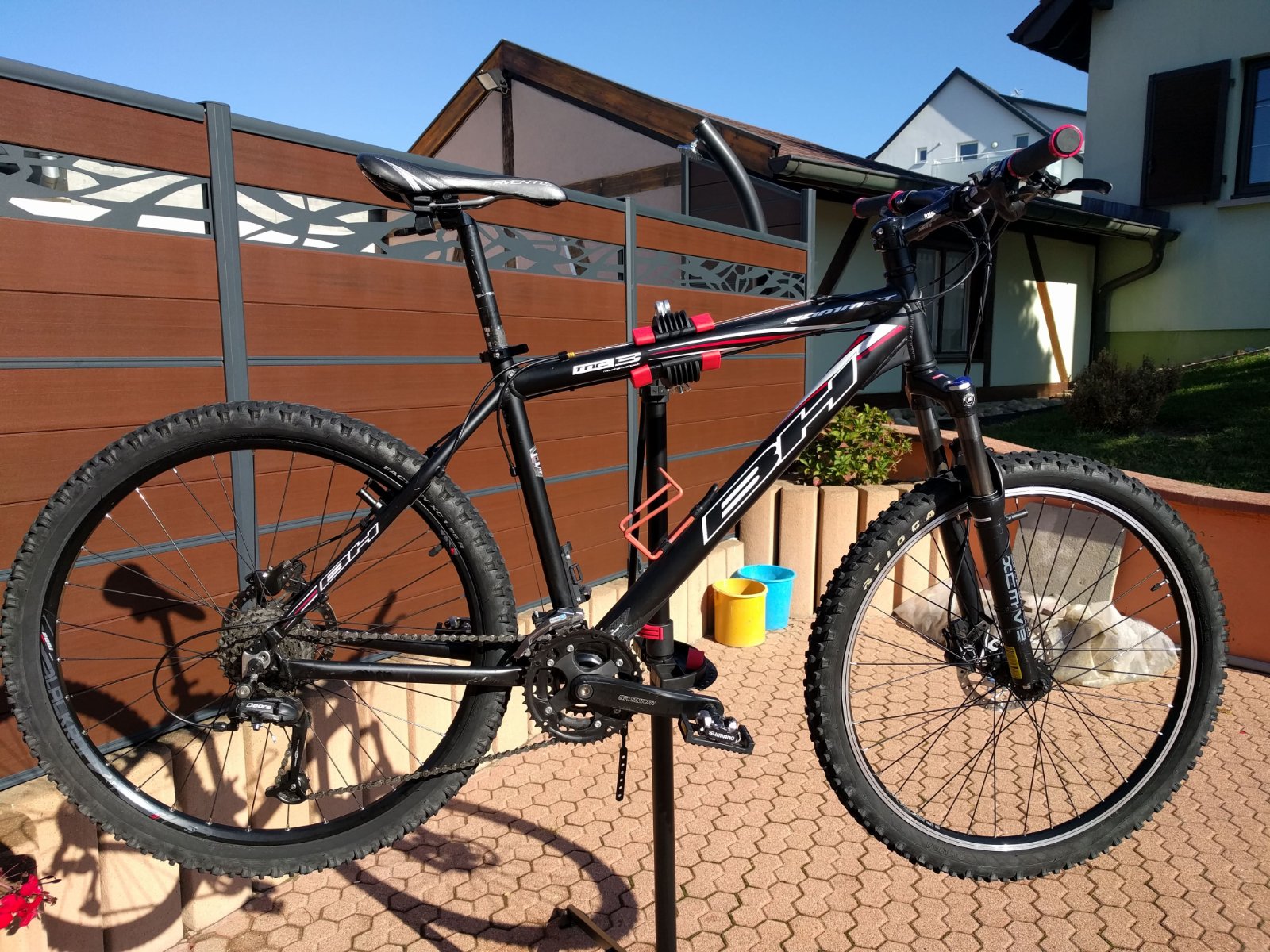

Concernant mon VTT voilà à quoi il ressemble après nettoyage et entretien.

Carrrément! Tu as bien fait de le remettre dasn son état.
Tu pointes LE problème de ces vélos: le pédalier en 50-40.
Effectivement, en général on ne peut guère monter au dessus du 28, donc ça fait juste, selon les critères actuels. Un 48-36 compact ou un triple serait le bienvenu pour grimper dasn les Vosges.
Pour l'histoire de terme: demi-course ou randonneuse, je ne vasi pas me lancer.
Il y a des différences, mais en gros le demi course était prévu pour rouler en ville et la balade à la campagne, donc développements moindres, porte bagages AR, éclairage et tout le taintoin.
La randonneuse était un vélo plus haut de gamme, avec des tubes plus légers, un triple ou en tous cas des développements beaucoup plus petits pour grimper sur tous les profils.
La catégorie demi-course n'existe plus. Mais à l'époque, ce vélo en tube 103, double-plateau aurait été rangé dasn la catégorie demi-course.

Il est tout neuf ce Pigeot :bravo2 Les tubes Carbolite c'est en quelque sorte les tout premiers tube en carbone. C'est hyper rare ... Nan j'déconne c'était les tubes un peu plus valorisant chez Peugeot que les cadres ordinaires en acier à ferrer les ânes :diablotin Par contre si plusieurs sources indiqueraient que les tubes 20-40 du concurrent Motobécane seraient des tubes Vitus en acier CrMo mais à épaisseur constante genre Vitus ou Durifor 788 pour les tubes carbolites je n'ai aucune indication sur la provenance et la composition.
