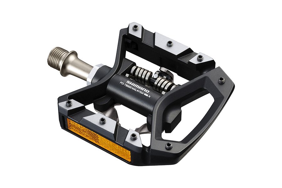

merci pour ce retour d'expérience détaillé. Je viens justement d'acheter des pédales mixtes Shimano / plate-forme large pour mon tricycle couché. J'ai acheté un modèle similaire, les SPD T8000. La principale différence entre tes A530 et mes T8000, c'est la présence de petits picots sur la face plane pour les pédales T8000 : la semelle accroche mieux.
Je voulais une face SPD et une face plate qui accroche le mieux possible, pour ne pas avoir les pieds qui ripent quand je fais un petit trajet en sandales sans cales. Parce que les pieds qui ripent sur des pédales de vélo ou tricycle couché, c'est plus facile et potentiellement plus dangereux que sur un vélo droit...
Mais le mois dernier au moment de partir, j'ai constaté qu'il fallait une clé de 17 et non une clé de 15 pour les monter, et j'avais seulement une clé de 15 dans mes bagages. J'ai donc laissé ces pédales toutes neuves à l'escale chez mes parents, j'ai fait mon voyage avec mes anciennes pédales SPD, et je monterai les SPD T8000 sur mon futur tricycle.

Merci pour ce retour. J'avais vu le modèle avec "picots" mais j'avais jugé qu'ils étaient destinés au VTT en conditions boueuses plus sujettes au glissement. Je suis très content de mes pédales. Je n'ai pas eu à souffrir du manque d'accroche. So far.
Mais j'apprends que cette question de l'accroche est plus sensible en vélo couché (ou en trike, tout du moins).
Le seul inconvénient est que même avec l'habitude, on doit toujours trouver le bon côté de la pédale, qui comme "la tartine beurrée" de Murphy, a une tendance à défier les lois de la statistique.

AngstromCyclo a écrit : mer. 29 août 2018 14:12 cette question de l'accroche est plus sensible en vélo couché (ou en trike, tout du moins).
c'est un des premiers trucs que le détaillant m'a expliqués : les jambes étant à l'horizontale, si on relâche la pression sur les pédales, on a + facilement la jambe qui tombe vers le sol. Sur un vélo couché, c'est un peu casse-gueule, sans plus. Sur un trike, c'est dangereux parce que la jambe qui touche le sol sera plus ralentie que le trike, et aura donc une probabilité non négligeable de se retrouver sous le châssis --> risque de fracture du tibia ou autre dégât collatéral sur le genou.
