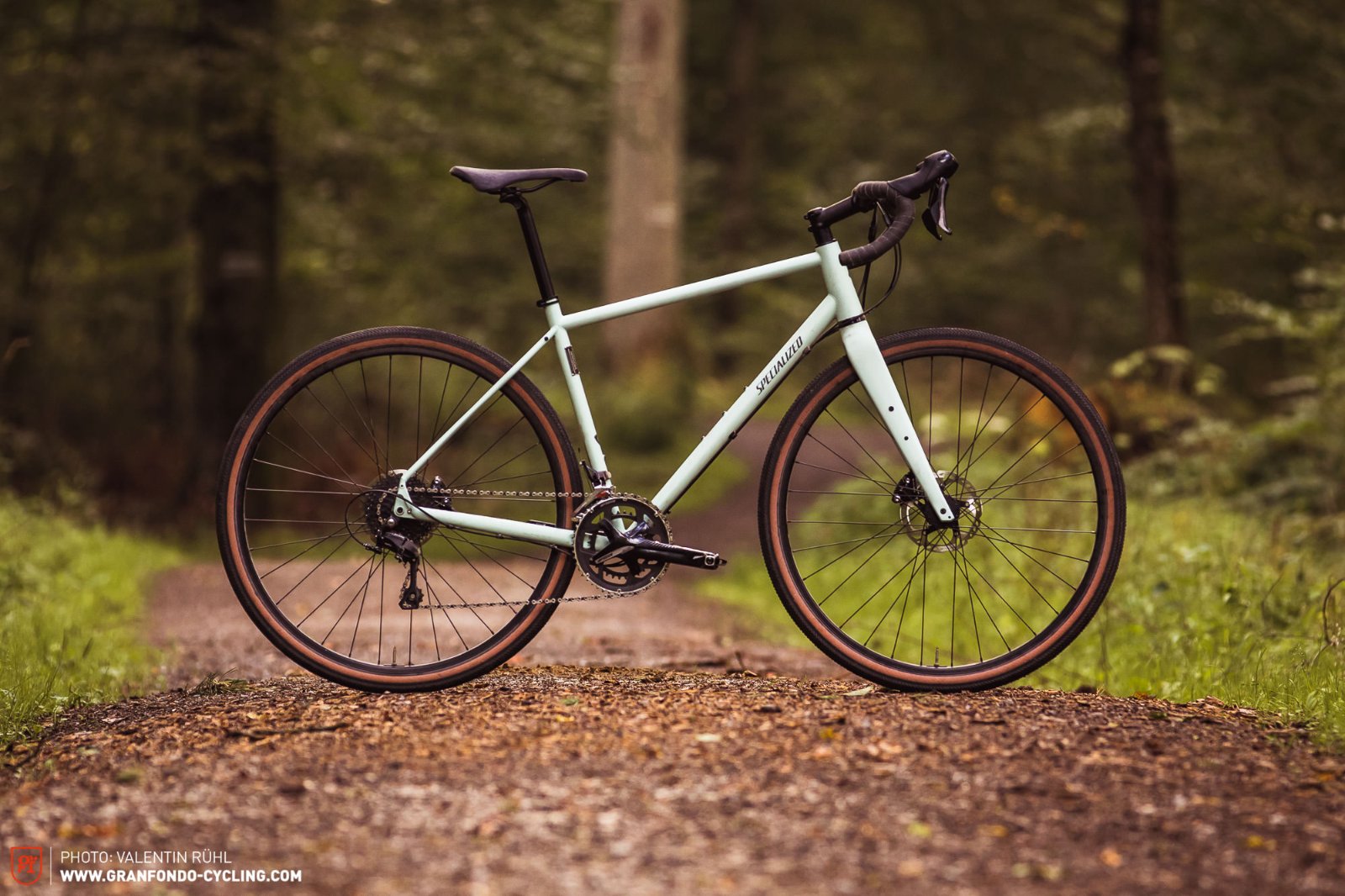

Suite à mes plusieurs visite dans les magasins, il y a des modèles pas disponibles en France, comme par exemple le Salsa Vaya orange... :(
Donc j'ai une nouvelle liste de vélo, si c'est possible de m'aider... :D
- GENESIS croix de fer 30 2018 : Acier, Shimano 105 (50/34 / 11-32), freins Shimano BR-RS505
- SPECIALIZED Sequoia Elite 2018 : Acier + fourche carbone, Shimano 105/pédalier FSA (48/32 / 11-36), freins Shimano RS505
- BOMBTRACK beyond 1 2018 : Acier, SRAM Apex (42/28 / 11-36), freins TRP Spyre C
- GIANT Revolt Advanced 2 2019 : Full carbon, Shimano 105 (48/32 / 11-36), freins Giant Conduct SL
Petit rappel de ma recherche :
Vélo « à tout faire » : balade route/chemin, des longues distances dans la journée (100/150 kms), Road trip de 2/3 jours en mode bikepacking et voyage à vélo avec sacoches sur plusieurs semaines.
Et je suis une femme qui aime les défis, qui roule à environ 18/20 kms/h et pas du tout grimpeuse… :oops:
Merci encore de m'aider... ;)

Perso j'aime bien le Genesis Croix de Fer. Un neveu vient d'en acheter un (je l'ai orienté un peu). MAIS:
Je pense que sa transmission en 50x34 et 11-32 est trop juste pour toi. Une fois chargé et comme tu te présentes comme "pas du tout grimpeuse", je pense que le BOMBTRACT ou le SPECIALIZED.
Attention, les œillets du Specialized sont décris comme permettant d'installer un porte-bidon supplémentaire (ce qui n'est pas mal) mais il faudrait vérifier si on peut monter un PB AV.
Le BOMBTRACK est à ce niveau plus polyvalent et plus adaptés à des conditions plus difficiles. Mais le SPECIALIZED et le Croix de Fer me semblent plutôt meilleurs routiers.

- Spécialized Séquioa Elite : le plus la transmission 48/32 11-36, le moins fourche carbone (est-ce assez solide avec un rack + sacoches + le poids des affaires)
- Genesis Croix de Fer 30 : le plus acier, le moins la transmission 50/34 11-32 (mais avec possibilité de changer la cassette en 11-36 ?)
Et au niveau du poids c'est un près pareil, Croix de Fer = 11,58kgs et le Séquioa = 11,71kgs
Après au niveau esthétique (eh oui je suis une femme, et c'est important pour moi au choix du vélo), j'aime bien les deux... Après j'attends la collection 2019 pour voir les nouvelles couleurs proposées.... :wink:

Si tu souhaites mettre un porte bagage avant sur le Spécialized il te faudra auparavant vérifier que les inserts permettent de mettre un porte-bagage classique. Les deux inserts que l'on voit en partie centrale de la fourche correspondent à un système spécifique de Spécialized qui se présente comme un gros porte bidon dans lequel on glisse un sac de toile. Ce système n'a pas la même capacité d'emport qu'un système porte-bagages + sacoches classiques. Ce modèle de vélo est esthétiquement assez beau.

Et là je suis allée voir le Spécialized à Lille, j'étais très bien accueillie, et il m'ont dit qu'il avait pas de souci de mettre un porte bagages avant "pizza specialized" de chez eux avec des sacoches :D . Donc je pense partir sur le Séquoia, car la nouvelle collection arrive, et je peux avoir une belle remise sur celle de 2017. Donc à voir les différences entre les deux collections.... :D

Ca y est, j'ai fait mon choix, j'ai pris le Spécialized Séquoia Elite
Je l'ai choisi par rapport à sa transmission, son esthetisme et aussi au feeling avec le vélociste....
