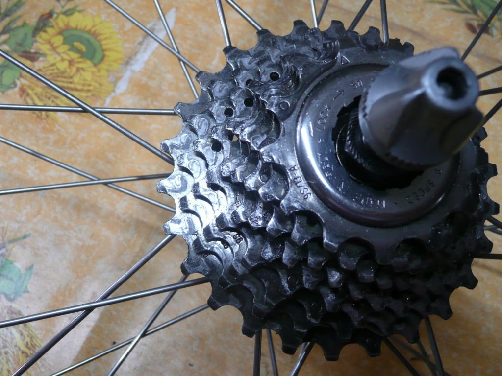

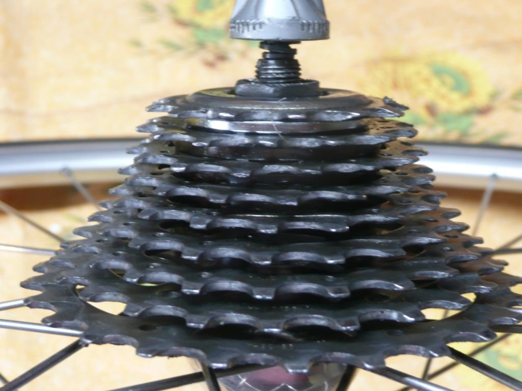

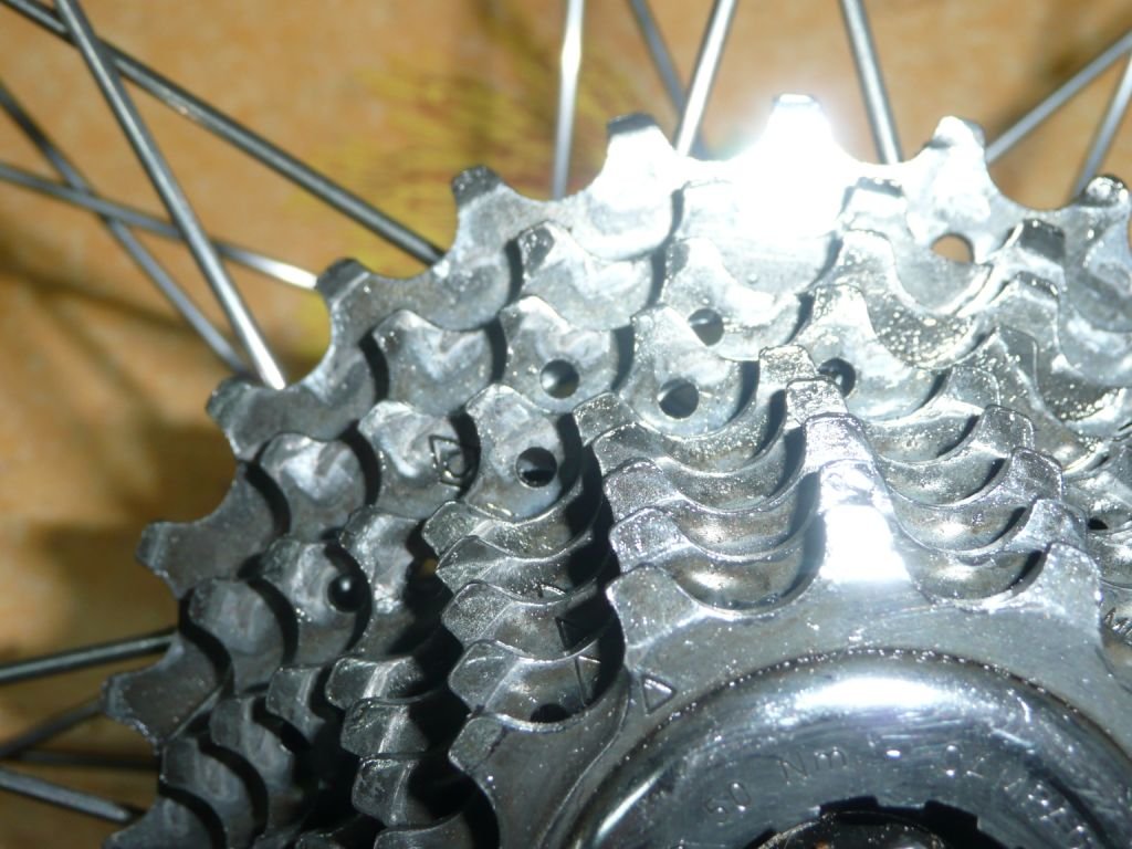

Je suis nouveau sur ce site où se côtoient beaucoup de spécialistes en tout genre.
Je vous expose mon soucis :
A l'origine mon vélo était monté en Campagnolo triple plateau 50-40-30 avec une cassette 13-26 en 9 vitesses
J'ai changé le pédalier pour un Stronglight 48-38-28 , j'ai gardé la cassette d'origine mais j'ai monté une chaîne neuve.
Depuis cette modification ma chaîne saute au niveau de la cassette mais sans changer de vitesse, c'est comme si elle glissait sur les dents.
Çà le fait avec le grand plateau sur les 3 plus petits pignons et avec le plateau intermédiaire jusqu'au milieu de la cassette environ quand je force un peu
J'ai pensé à un rodage mais je viens de parcourir une centaine de km dans la nouvelle configuration sans amélioration.
Je précise que mes vitesses passent bien aussi bien en montant qu'en descendant.
Mon vélociste affirme que les plateaux Stronglight sont compatibles avec Campagnolo
A votre avis cela peut-il provenir de la cassette, elle doit avoir 10000 km environ ?
Çà ne le faisait pas avec l'ancien pédalier et l'ancienne chaîne.
Je vous joint quelques photos de la cassette pour que vous puissiez juger de son état
Merci d'avance pour vos tuyaux
Papy

Re: Ma chaîne saute
Ca vaudrait le coup de remonter ton ancienne chaine pour voir si elle est en cause.
Re: Ma chaîne saute
Il faudra peut être changer la cassette, les pignons ont 10000 km ils sont plus usés que la chaîne qui n'en a que 100...
Re: Ma chaîne saute
C'est effectivement que la cassette est usée.
Ta chaîne précédente s'est usée en même temps que la cassette donc elles restent "compatibles". Dès que tu changes l'un sans changer l'autre, les problèmes que tu décris surviennent.
Il faut vite changer car la chaîne neuve va s'user trop rapidement avec des pignons usés.
Si on chnage la chaîne souvent, on peut garder le reste de la transmission jusqu'à ce qu'elle soit trop usée. Si on attend trop, il faut tout changer en même temps.
Normal que ça se passe avec la combinaison que tu décris car c'est celle qui donne un angle de tirage de la chaine par rapport à l'axe des dents le plus ouvert.

Bonjour et merci à tous pour vos réponses
A AngstromCyclo : tes explications sont très claires, j'ai suivi ton conseil je viens de commander une cassette neuve
Bonne journée à tous
Papy

Alors voilà le problème est résolu, j'ai monté une cassette neuve et après essai tout va bien, plus de saut, plus de bruit, le rêve !
Merci pour vos conseils
A plus
Papy
