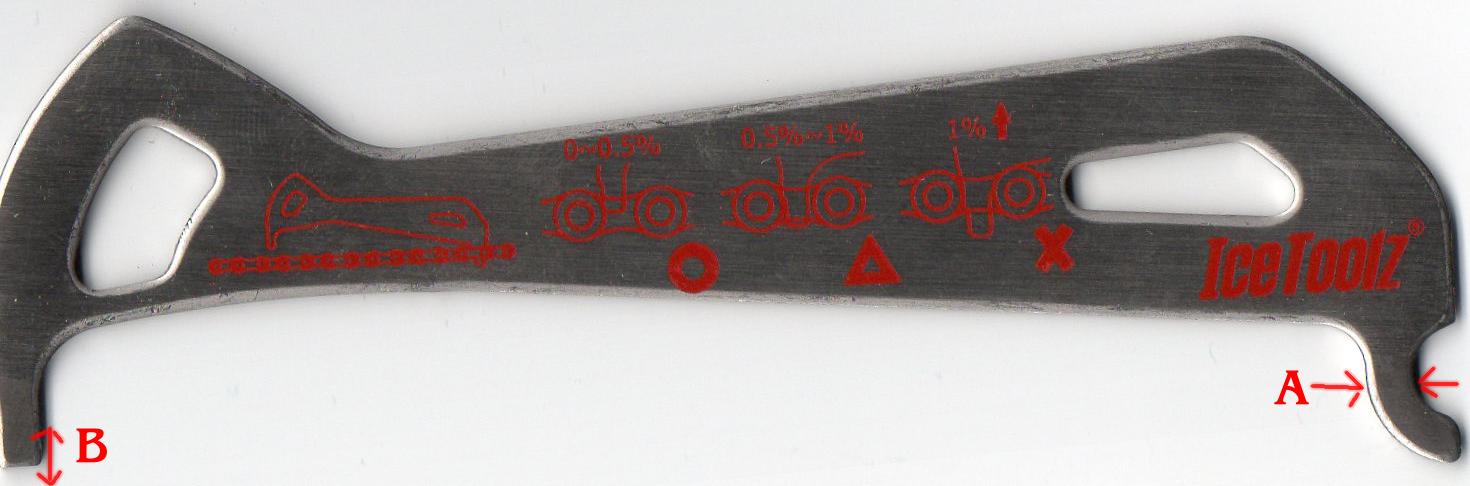

Cela existe depuis longtemps, mais je ne m'en étais jamais vraiment préoccupé et faisais cela au feeling.
J'ai déniché ce petit outil, certainement bien connu par beaucoup, et l'ai acheté dans mon magasin Intersport voisin.
On enclenche le crochet A dans la chaine et fait descendre le crochet B dans le maillon correspondant : si il ne descend pas, la chaine est neuve ou quasi-neuve ; par contre, si il descend totalement, l'usure est maximale et donc risque la casse ou l'usure prématurée de la cassette.
Je ne suis pas un Technicien de la partie "Cycle" de la pratique, suis plus concerné par la partie "Pilote", mais je pense que cela peut être un achat intéressant.
Quoique, pour 7 €uros et quelques le bout de ferraille, je trouve qu'il n'est pas donné...

Re: Usure de chaine
Parfait.
Ce genre d'outils est juste "Indispensable".
Pas d'à peu près = il parle.
L'usure de chaîne est un "Symptôme" d'une usure plus générale et donc plus coûteuse à terme.
Surveiller ET changer sa chaîne est PRIMORDIAL.
Changer plus souvent votre chaîne, c'est éviter de changer le Groupe : Plateau, Cassette, Chaîne.
C'est un meilleur rendement. Dame chaque maillon accroche pile les dents du plateau/pignon
C'est des changements de vitesses plus "souples", logique la chaîne ne "cherche" pas la dent.
C'est moins de bruit, eh oui. Un bon cyclo aime le silence de sa monture préférée.
J'en parle un peu ici
http://flodcyclo.free.fr/tout_le_velo/?numero=30
Et avec le Web et les promos changer de chaîne n'est pas onéreux, juste utile et intelligent.

J'abonde, d'autant que les chaines pour groupes modernes (9 ou 10, voire 11 vitesses: jusqu'où iront-ils?) ont une fâcheuse tendance à s'user trop rapidement. C'est pourquoi j'ai un outil de ce genre depuis quelques années. Il m'évite d'évaluer au doigt mouillé une usure à géométrie très variable suivant les conditions.mpl75 a écrit : sam. 9 sept. 2017 15:04 Parfait.

Ceux qui suivent un peu savent que j'ai "pété" ma chaîne en Chartreuse.
Et pourtant ?
Au gabarit elle est bonne.
Mais bon.

C'est toujours un maillon riveté qui "pète" d'après ce que j'ai vu et que j'ai vécu dernièrement.
J'ai viré le maillon en cause au dérive-chaîne bien sûr.
L'attache rapide SRAM et autres, n'a rien à voir avec les anciennes attaches à agrafe d'antan.
Ce n'est pas la même conception
L'attache SRAM fait toute la durée de vie d'une chaîne.
Le clic d'enclenchement est Net. Et l'ouvrir sans pince n'est pas simple.
En cas de bris, çà permet de ne pas raccourcir la chaîne.
Après c'est un choix. Celui qui emmène des pièces peut avoir un bout de chaîne.
Pour l'usure :
Perso j'ai une jauge de contrôle, mais je ne vais jamais à l'usure 1er niveau 0,075 (max 0,10).
Je change avant. Je suis un maniaque : à peine 2000 km, très souvent moins. La dernière 1300 km.
Mais je garde les vieilles chaînes pour dépanner car je sais que je peux les monter en dépannage le temps d'une commande.
Ou pour dépanner un pote. Une chaîne quasi neuve pour remplacer un riblon.
De toute façon si on attend c'est une fausse économie car on use le reste, pignons et plateaux vitesse grand "V".
