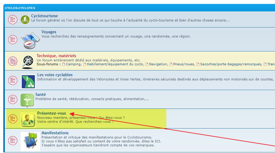

Bonjour Marmy. Une petite présentation préalable ici??

(désolé pour la présentation, je m'en charge ^^)
