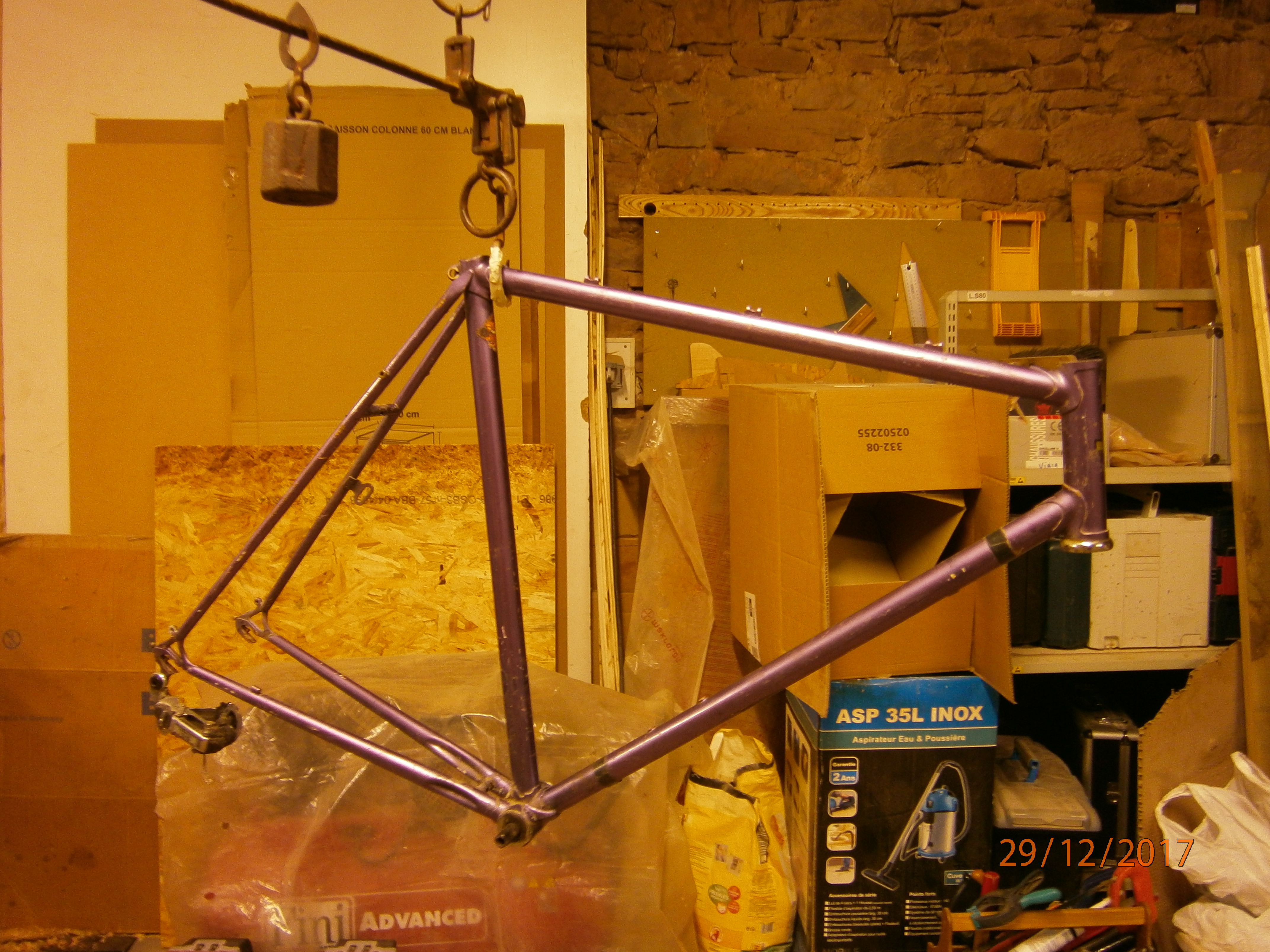

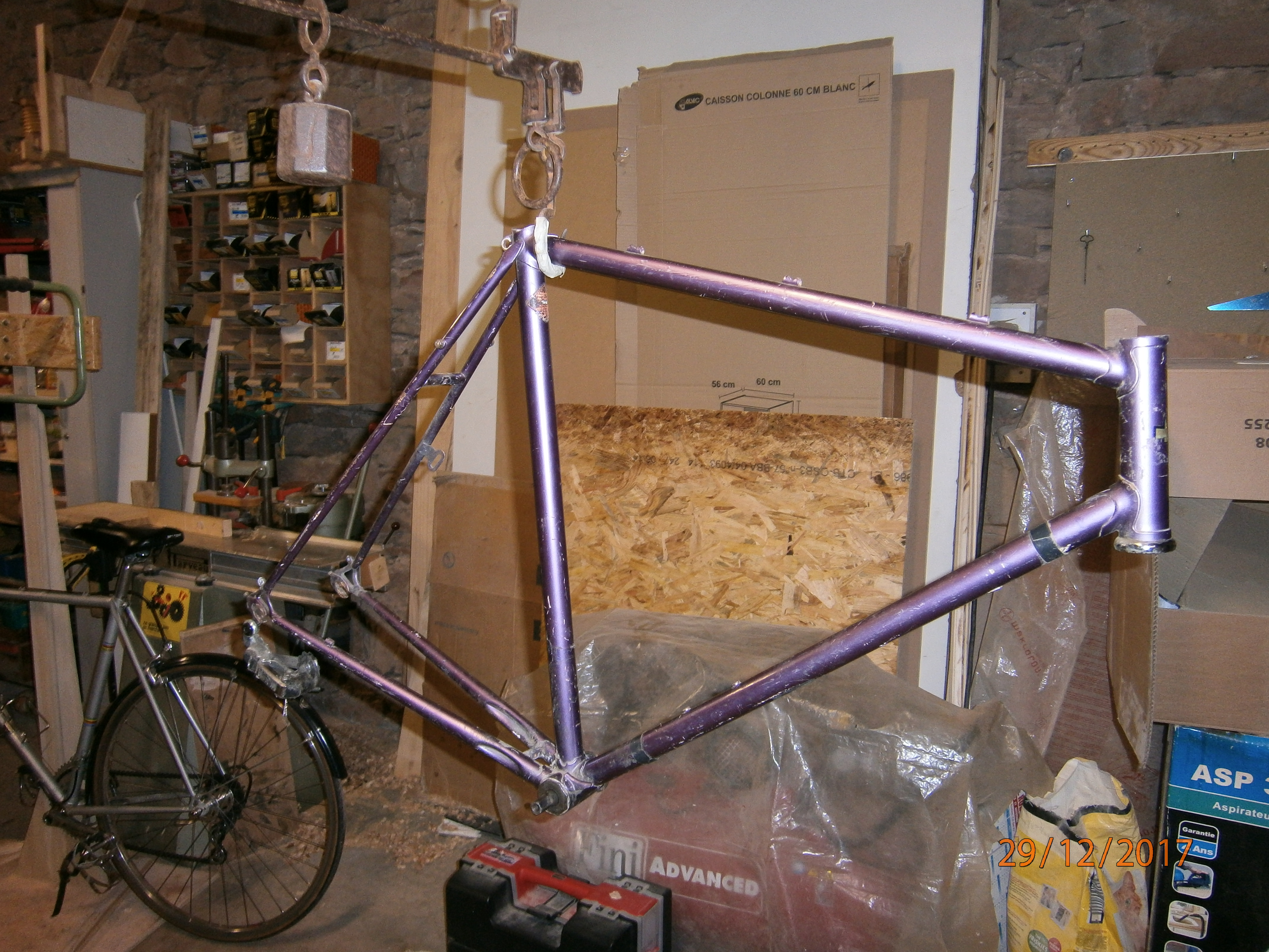

Gracieusement donné par un membre du forum des gogos et à ma taille:
C'est un cadre Méral en Reynolds qui doit être du 501 ou 525 car je ne connait pas cette étiquette, le cadre pèse 2kg600 sans le dérailleur mais avec le boitier de pédalier donc il doit faire 2kg200 ou plutôt 2kg300 nu ce qui le situ entre du tube de chauffage à 2kg700 et du tout 531 à 2kg.
C'est logique pour une randonneuse et surement l'équivalent du Vitus 788.

Carrément ! Même couleur!
Le mien est en Reynolds 531.
Tu compte en faire quoi? Tu as un autre projet avec ta Valero, n'est-ce pas ?
Elle est en 700, la Méral?

Oui ce cadre est en 700 et c'est un 56-57 (mesuré vite fait) donc à ma taille. La Valléro est trop petite pour moi et puis surtout j'ai plus de 2cm du pieds qui touche le garde boue. Sur tous mes vélos ça touche mais là c'est vraiment énorme et pour dire vrai je ne suis pas à l'aise à cause de cela surtout dans les rampes sévères et en ville. Cette randonneuse je l'avais acheté car elle n'était vraiment pas chère et avait un triple TA Je pense la restaurer car elle me plait bien mais je ne roulerai pas beaucoup avec. En fait peut être en la passant en 650 le problème du pied serait atténué.
La Méral comme elle est à ma taille je vais surement la remonter sans la repeindre avec un groupe que j'ai déjà afin de voir comment elle roule et si elle me convient je la repeindrais et peut être tenterais de la passer en 650 mais il me faut trouver une paire de Mafac Raid pour cela ou bien y faire souder quatre tasseaux. Il me faut aussi lui trouver une fourche si possible en Reynolds.

Vincent quelle est la longueur des bases de la tienne? Celle ci mesure environ 425mm, je pense que la nervosité devrait être très relative mais le confort devrait être lui bien réel... :wink:
sino le cadre fait 56 d'axe en axe de hauteur et 57 en longueur.
Concernant l'acier c'est ce que je pensai le SMS est constitué de tubes de 0.8mm à épaisseur constante. Un peu l'équivalent surement du Vitus 788.
