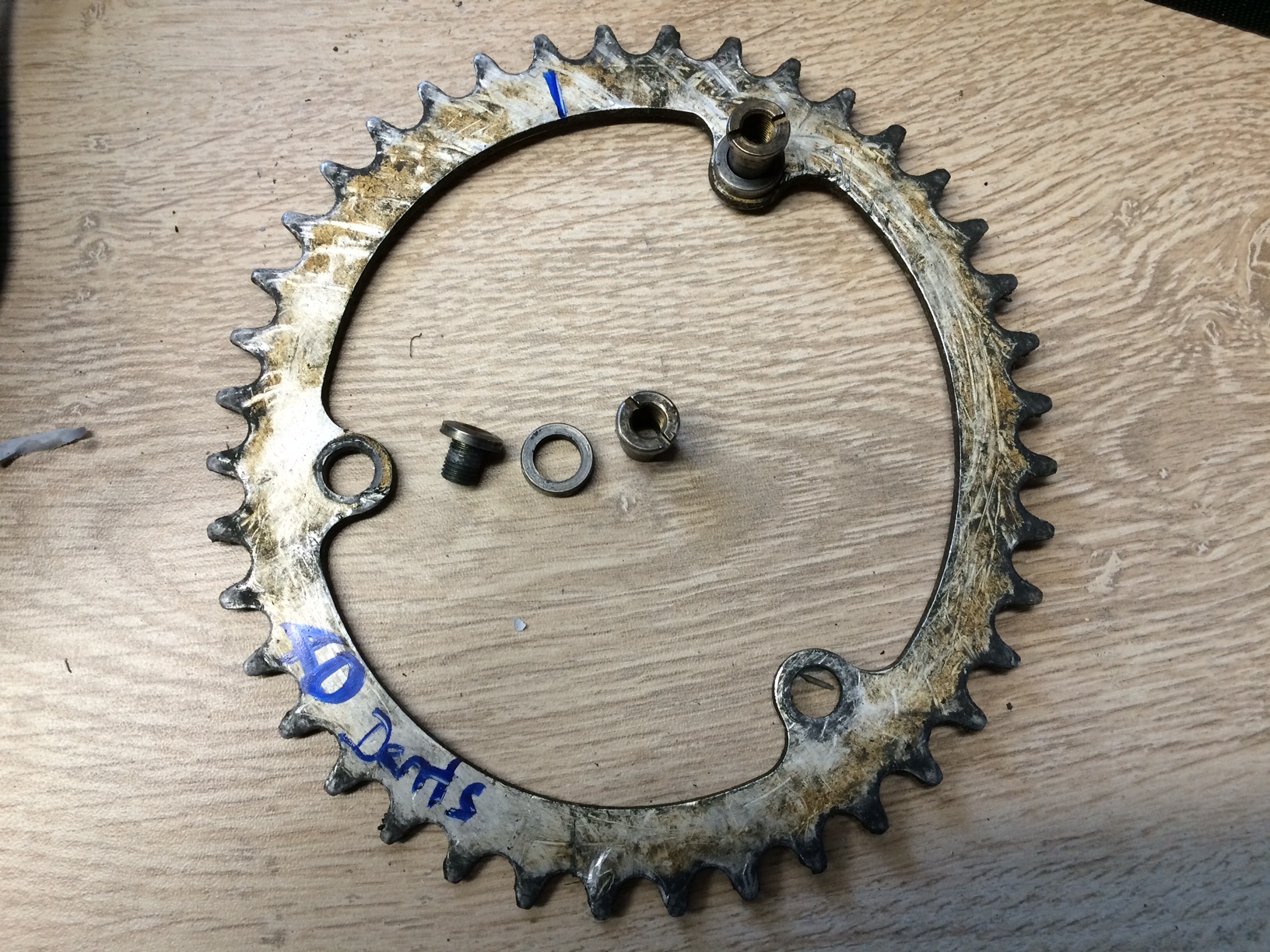

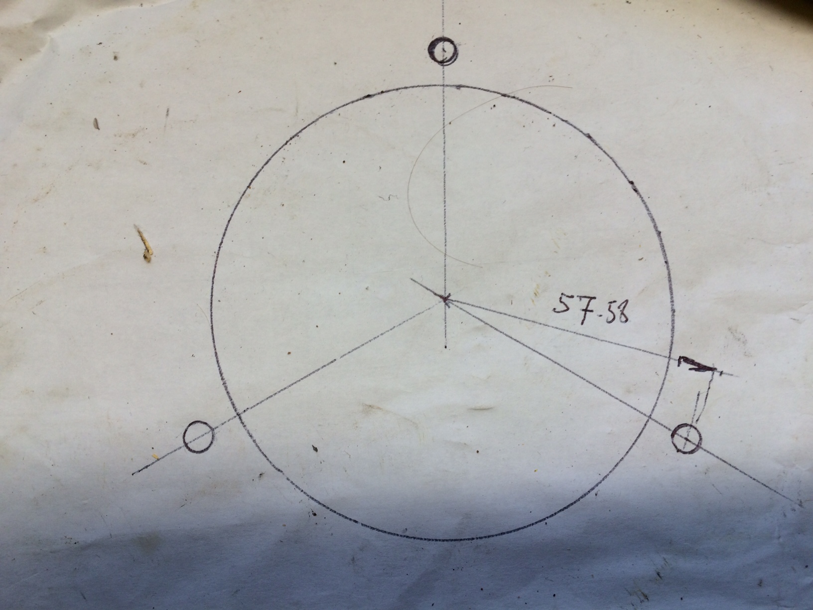

Mon cousin a dégoté aux puces un vieux Motobécane Mirage Sport Femme qu'il est en train de remettre en état. La seule chose qu'il n'arrive pas à trouver, c'est le petit plateau (enfin le petit sur deux ; dit-on le moyen même quand il n'y en a pas trois ?). Celui d'origine est voilé. C'est un 40-dents, entraxe 115 mm si je lis bien son schéma. Il lui faudrait aussi une vis cheminée et un écrou (éventuellement l'entretoise, mais c'est moins important).
L'un d'entre vous saurait-il où trouver ça vers Paris, ou Rennes ?
Merci !
Laurent

Re: Plateau Motobécane Mirage Sport Femme
Bonjour à tous.
Tu n'a pas essayé chez les "Gogos" perso je n'ai pas ce genre de plateau c'est un pédalier Stronglight?
Sinon il n'a pas essayé de le redresser, ce n'est pas facile mais il y a moyen s'il est juste voilé.
Hello, attention il y a plus de chances que ce soit réellement l'étoile 3 branches du pédalier qui soit voilée que le plateau lui même. La vérification peut en être rapidement faite visuellement avec le 2ème plateau et la fourchette du dérailleur.
Par contre autant dévoiler un plateau présente peu de risques dévoiler l'étoile d'une manivelle en alu est beaucoup plus hasardeux si cela est fait "à la volée".
Suivant résultat de la vérification il faudra voir si le site proposé par AngstromCyclo n'a pas la manivelle droite complète. Si le site est de confiance il aura vérifié que l'étoile n'a pas été voilée. A l'époque les pompes de vélo venaient se coincer dans le cadre le long du tube de selle mais parfois elle venaient se coincer entre le pédalier et le cadre.... et les pédaliers alu n'aimaient pas vraiment.....
Merci RoueLibre, pour ce commentaire des plus pertinents que je n'ai pas fait ce matin car j'étais pressé.RoueLibre a écrit : jeu. 14 déc. 2017 12:25 Hello, attention il y a plus de chances que ce soit réellement l'étoile 3 branches du pédalier qui soit voilée que le plateau lui même. La vérification peut en être rapidement faite visuellement avec le 2ème plateau et la fourchette du dérailleur.
C'est exactement le cas que j'ai vécu moi-même. Je croyais que le seul remplacement du (grand) plateau suffirait vrai mais j'ai du changer le pédalier complet sur mon Peugeot, ce qui a entraîné des coûts bien supérieurs à ce que je pensais: changement du pédalier, du boitier de pédalier (nécessaire car le nouveau pédalier avait besoin d'un axe plus long et que je ne trouvais pas d'axes seuls).
Il est vrai que le voilage du plateau du milieu est moins fréquent que celui du grand, plus exposé. Mais dans mon cas, le voilage n'était pas limité à un plateau. Donc je dirais que pour diagnostiquer, il faut examiner les 2 plateaux. Si le voilage concerne les 2, il faut changer l'étoile/pédalier. Si le grand est bien plat et le petit voilé, il est probable qu'effectivement, le seul remplacement de ce plateau suffise.
Merci à tous pour vos lumières et vos bonnes adresses, que je m'empresse d'ajouter à mes favoris. C'était bien le plateau qui était voilé, je ne sais pas trop comment, apparemment c'était irrécupérable. Mon cousin a trouvé son bonheur sur le site que tu indiquais, Angstrom. Bien vu !
Laurent
