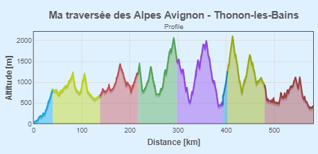

Moi j'ai fait ceci (Mais c'est dans l'autre sens et je n'ai pas fait la partie du Grau du Roi à Monteux/Avignon, qui peut se faire par Viarhôna, si tu as entendu parler de cet itinéraire cyclable?Beaba a écrit : lun. 11 déc. 2017 15:45 a la demande général
rallier le léman à la grande bleue
quelles routes ? à peu près cyclables
Une vilaine scie à pattes pour 20.000 m de D+ environ:
