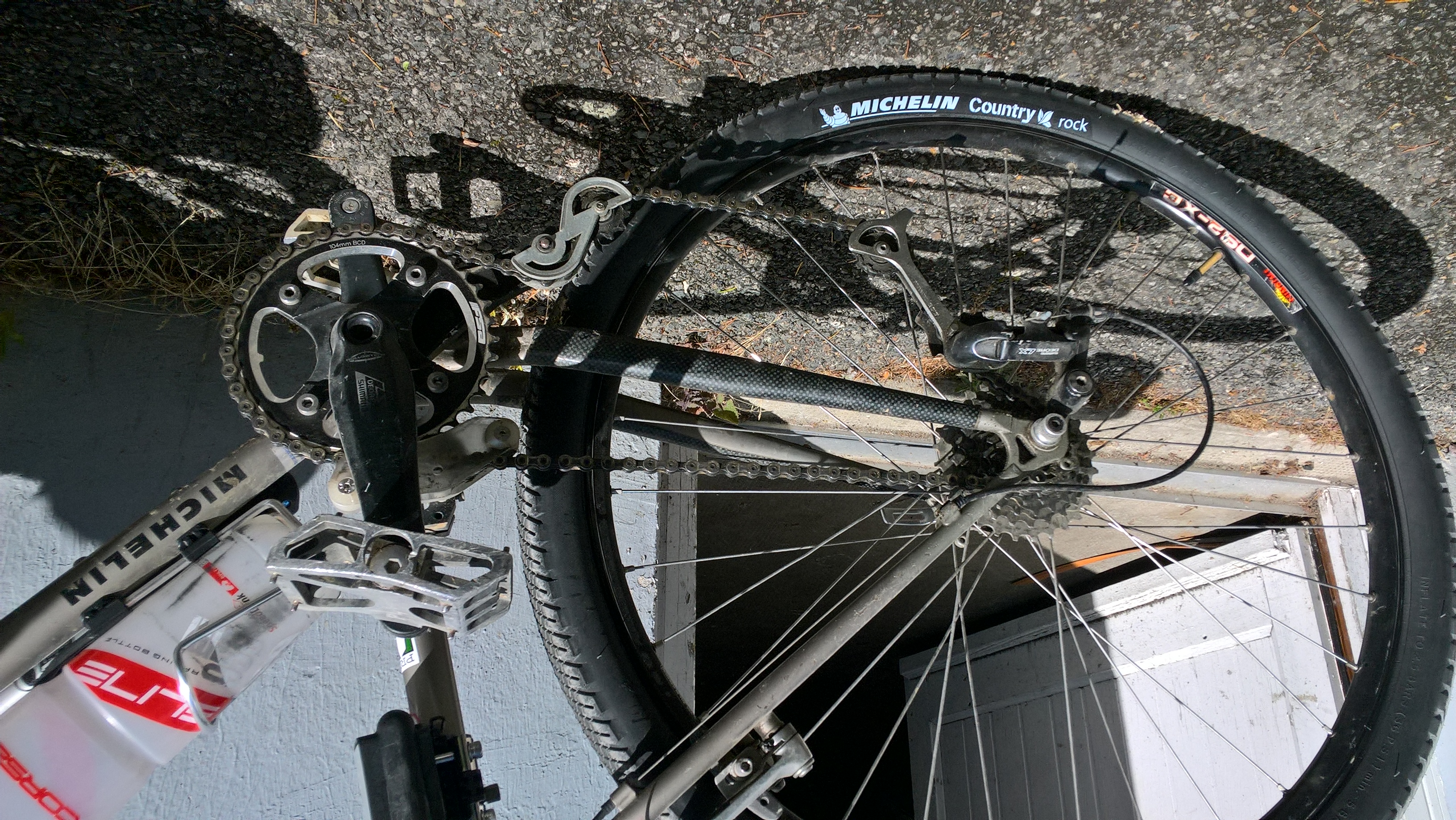

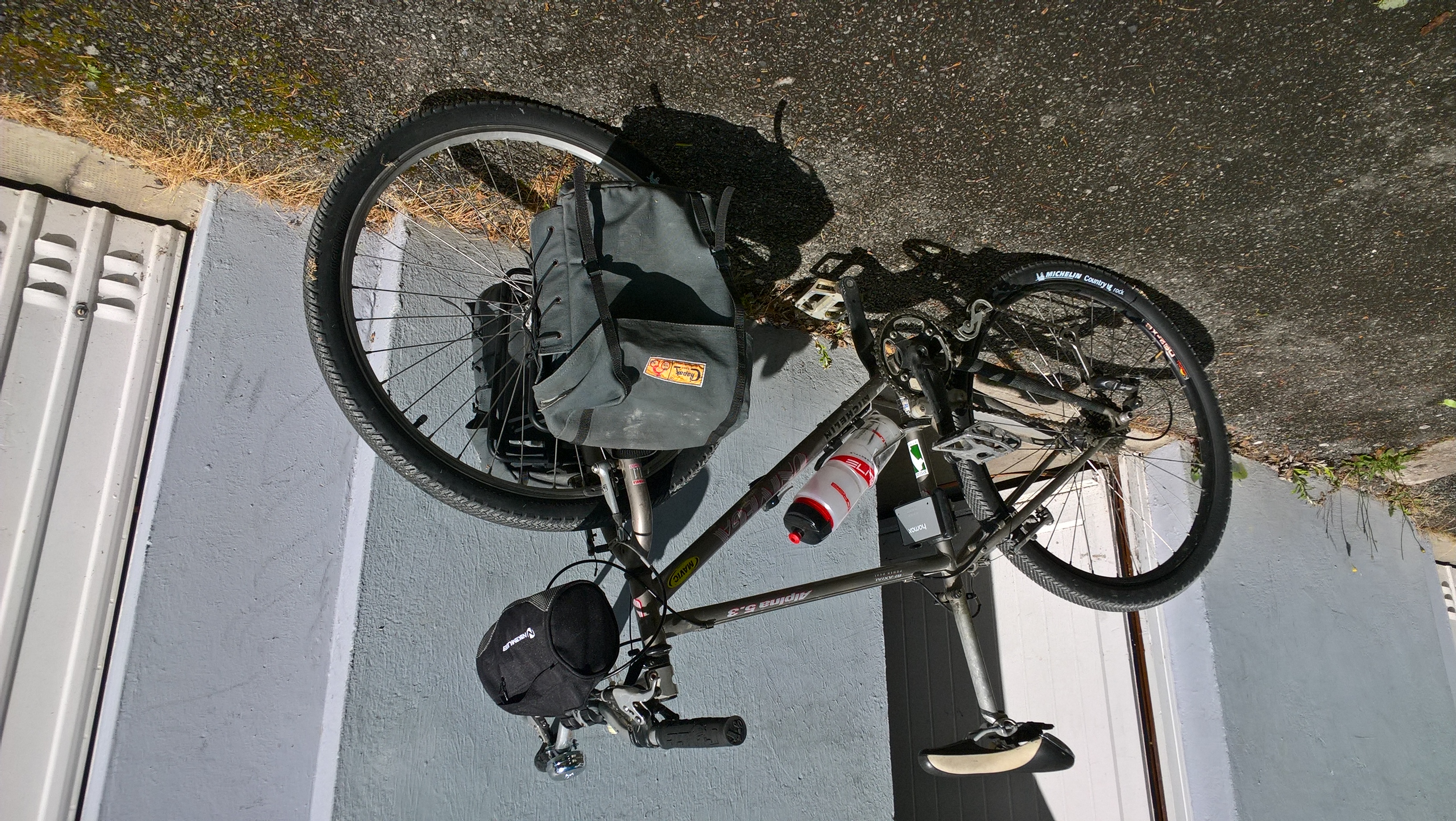

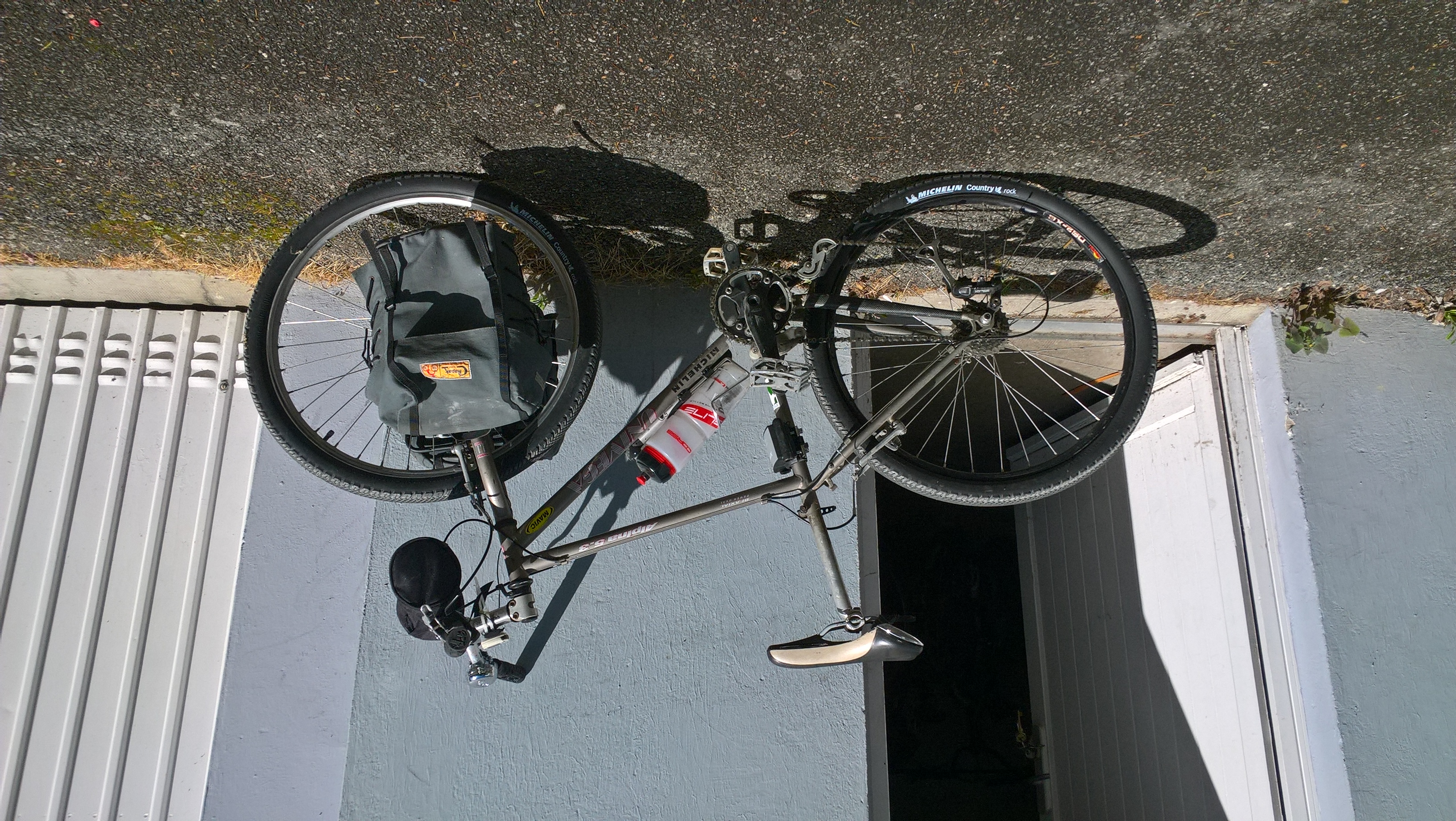

Aloha,
que faire quand vous récupérez un beau cadre de VTT à votre taille en bel acier : le jeter ! Jamais malheureux ! Monter celui-ci à votre sauce pour avoir un vélo unique...
Donc voici mon matos ci-dessous. Un vélo de Gravel utilitaire en 26 pouces en mono-plateau.
- Cadre Univéga en taille S, acier Chromoly assez léger
- Porte sacoches avant
- Transmission mono-plateau 38 avec cassette 8 vitesses 11-34 en Déore LX avec système anti-déraillement
- Pneus Michelin Country Rock parfaits sur le bitume et le gravel sec en 26x1.75
- Jantes double parois avec moyeux Commencal
Il me manque soit à mettre des embouts de cintre courts, soit à mettre un cintre route. Je me tâte. Ensuite un porte bidon pour le matos de réparation dessous.
Un vélo qui correspond à ce qui me manquait pour mettre le siège HAMAX de mon fils, aller faire quelques courses, faire un peu de Gravel ou randonner tranquillement. Le Gravel en 28 pouces me gêne car je suis petit, donc le 26 est parfait. Testé sur le chemin Henri IV et route, c'est très bien...

.....et les sacoches Chapak en bâche de camions de GMC que les Amerlocs ont dû laisser en rembarquant en 1945 sont quasi indestructibles.
Mon épouse a les même et les utilise en vélo-avitaillement ou en randonnées "régionales". Lors de ces dernières elle a systématiquement droit au bonjour attentionné de tous les cyclos qui ont eu un jour ou l'autre une roue-libre en 6 vitesses!
Qui a dit que les produits français étaient chers? Après plus de 25 ans d'utilisation -soignée certes- je ne regrette pas l'investissement du billet de 100F (français) que j'avais misé dans cet achat.
Donc si ces sacoches étaient dans le même lot que le vélo, d'avoir récupéré l'ensemble c'est double bonne pioche!

Les sacoches m'ont été données lors de l'achat de ma belle randonneuse en 650b. Elles sont comme neuves, comme ma belle 650b.

Autre question: comment trouves-tu la position sur un cadre dont la géométrie est prévue pour un cintre plat?
Mon vélo est de cette époque mais monté avec des composants de meilleure qualité et les tubes sont en Reynolds 531. Par contre, je ne l'ai pas monté en cintre course.
Re: Idée récup pour un Gravel rando utilitaire
AngstromCyclo a écrit : jeu. 31 août 2017 22:03 3 sous, ça fait combien, au final?
Alors trois sous ça fait :
- VTT 0 € (récup)
- cintre et manettes de freins 0 € (récup)
- câbles et gaînes 10 €
- V-brake neufs avec patins 15 €
- jantes et pneus 0 € (récup)
- fonds de jantes 8 €
- dérailleurs 0 € (récup)
- selle SAN MARCO TURBO 0 € (récup)
- peinture en bombe 10 €
TOTAL 43 €
Temps passé, environ cinq heures
Concernant le comportement cintre course pour un vélo qui n'est pas adapté, je ne vois pas beaucoup de différence. C'est un vélo malgré tout roulant, confortable et la potence est légèrement relevée. J'ai une grande préférence pour ce type de cintre.
