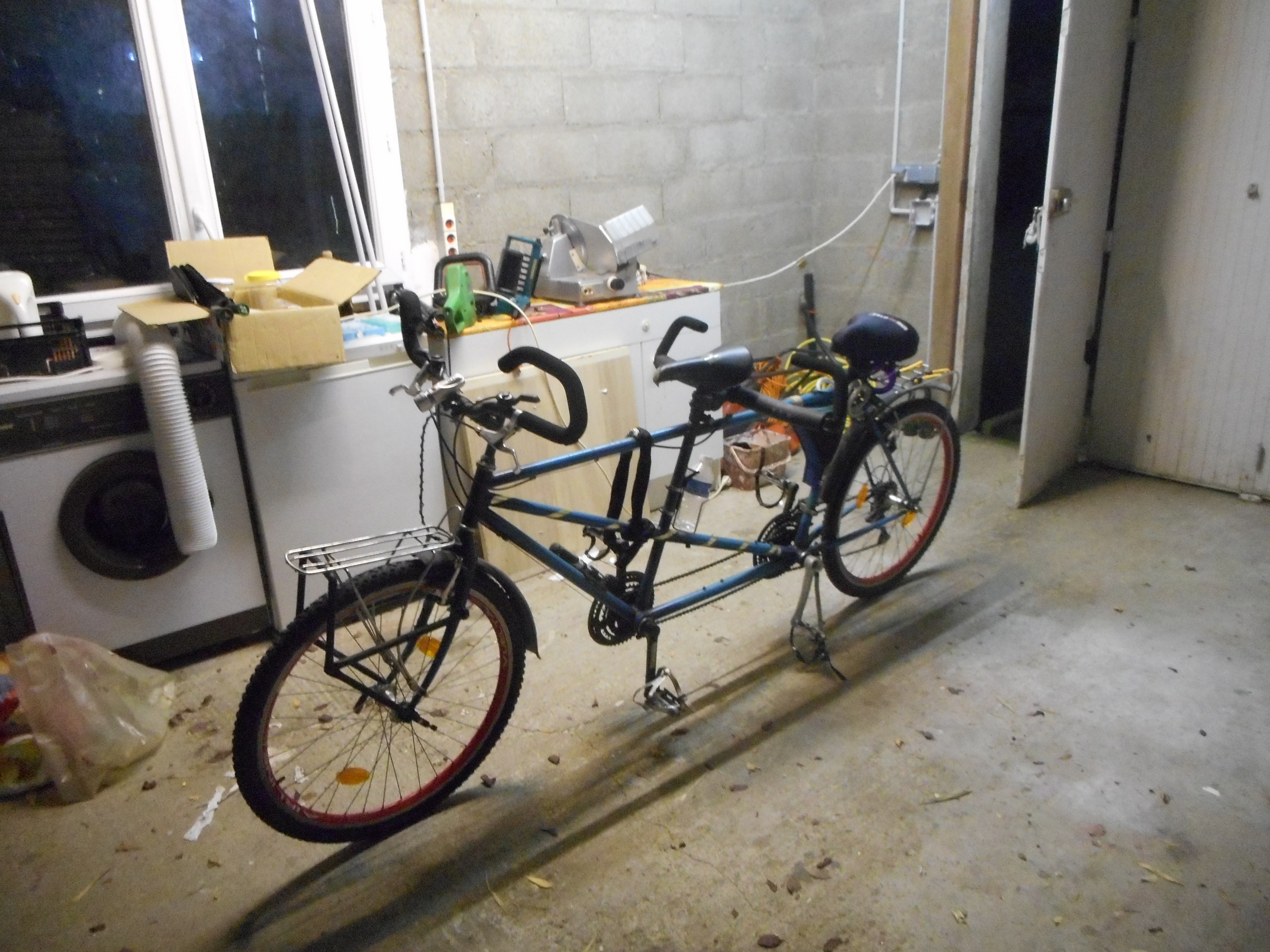

Bonjour à toutes et à tous,
Nous sommes les heureux propriétaires d'un tandem "VTT"mais nous sommes plutôt cyclotouriste que VTTiste. Nous partons essentiellement en voyage avec remorque ou nous faisons des sortie "cool" le weekend sur route/chemin. Je me permets de publier un message ici car je penses que vous pouvez m'aider dans mon questionnement !

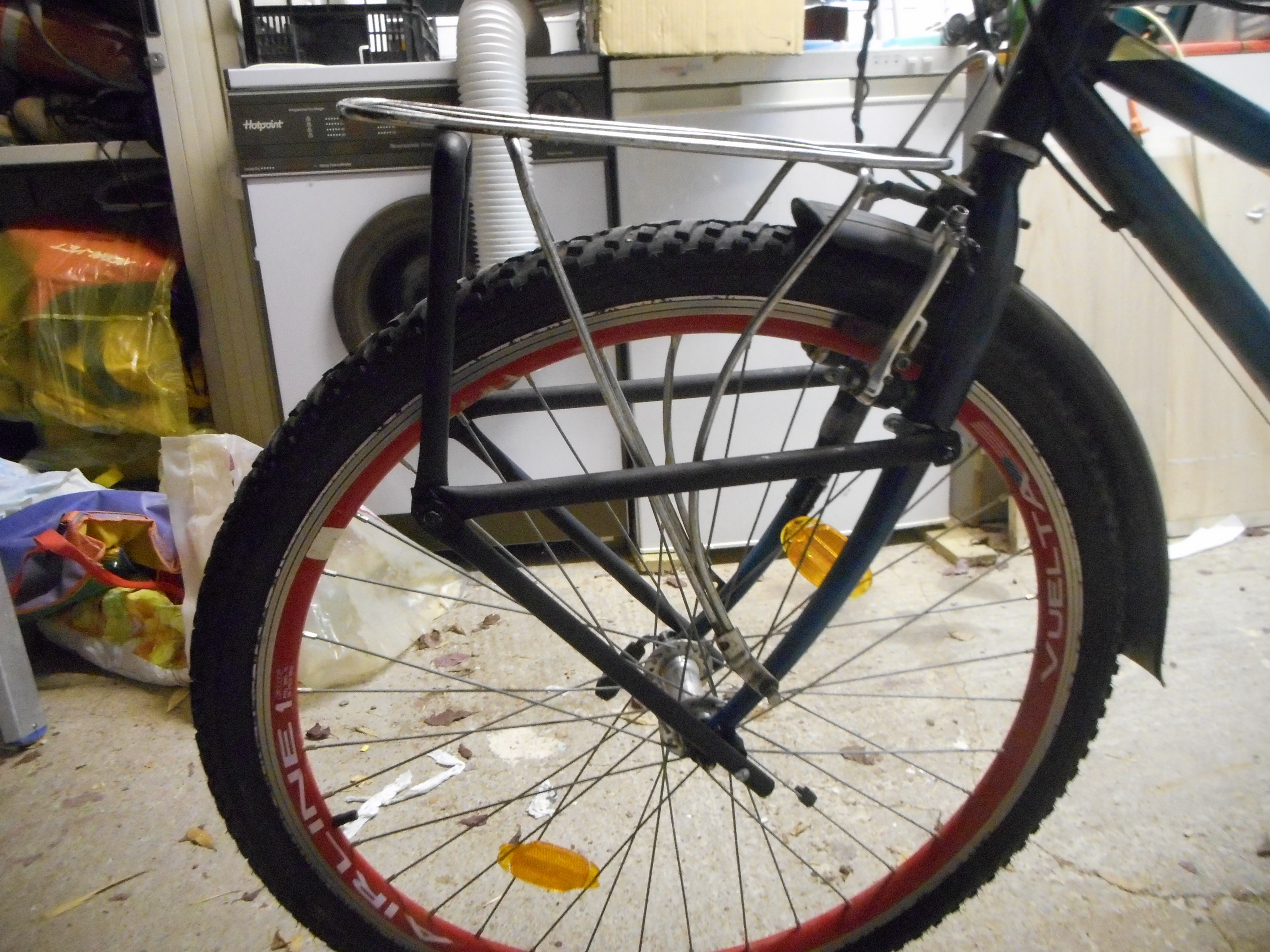

Je m'interroge sur le freinage. En effet, nous sommes seulement équipé de frein V-brake et je trouves ça un peu léger et dangereux surtout lorsque nous avons la remorque. Aussi je me suis dit que je pourrais mettre un frein à disque à l'avant en changeant ma fourche.
Mes questions sont les suivantes : quel fourche puis-je mettre sachant que nous voulons une fourche rigide ? Quel roue me conseilleriez vous ? Je n'ai pas un budget fou, je recherche donc du matos de bonne facture mais pas non plus extraordinaire. Je pensais aussi peut être à mettre un tambour sur la roue arrière mais je ne sais trop comment ça se monte ni ou je peux trouver ça.
Je vous remercie par avance pour tous les précieux conseils que vous nous fournirez.

Comme ta fourche est en acier, tu pourrais peut-être demander à un artisan de te braser un support pour étrier de frein à disque?

Surly propose des fourches pour vélo de tour du monde qui devraient résister à un usage de tandem. Notamment la fourche du Long Haul Trucker Disc.
https://www.bike-components.de/fr/Surly ... el-p32487/
Vérifie bien ta hauteur de fourche actuelle.

Braser un support sur la fourche actuel, ça me parait pas être la meilleure solution, je pense qu'elle n'est pas adaptée pour supporter les contraintes liées au freinage à disque.
Sinon question surement très bête : Peut-on adaptée une roue non prévue pour frein a disque en lui ajoutant un support de disque au niveau du moyeu ?
J'avais vu ces fourches Surly, effectivement elles doivent être solides et répondre correctement aux contraintes.
