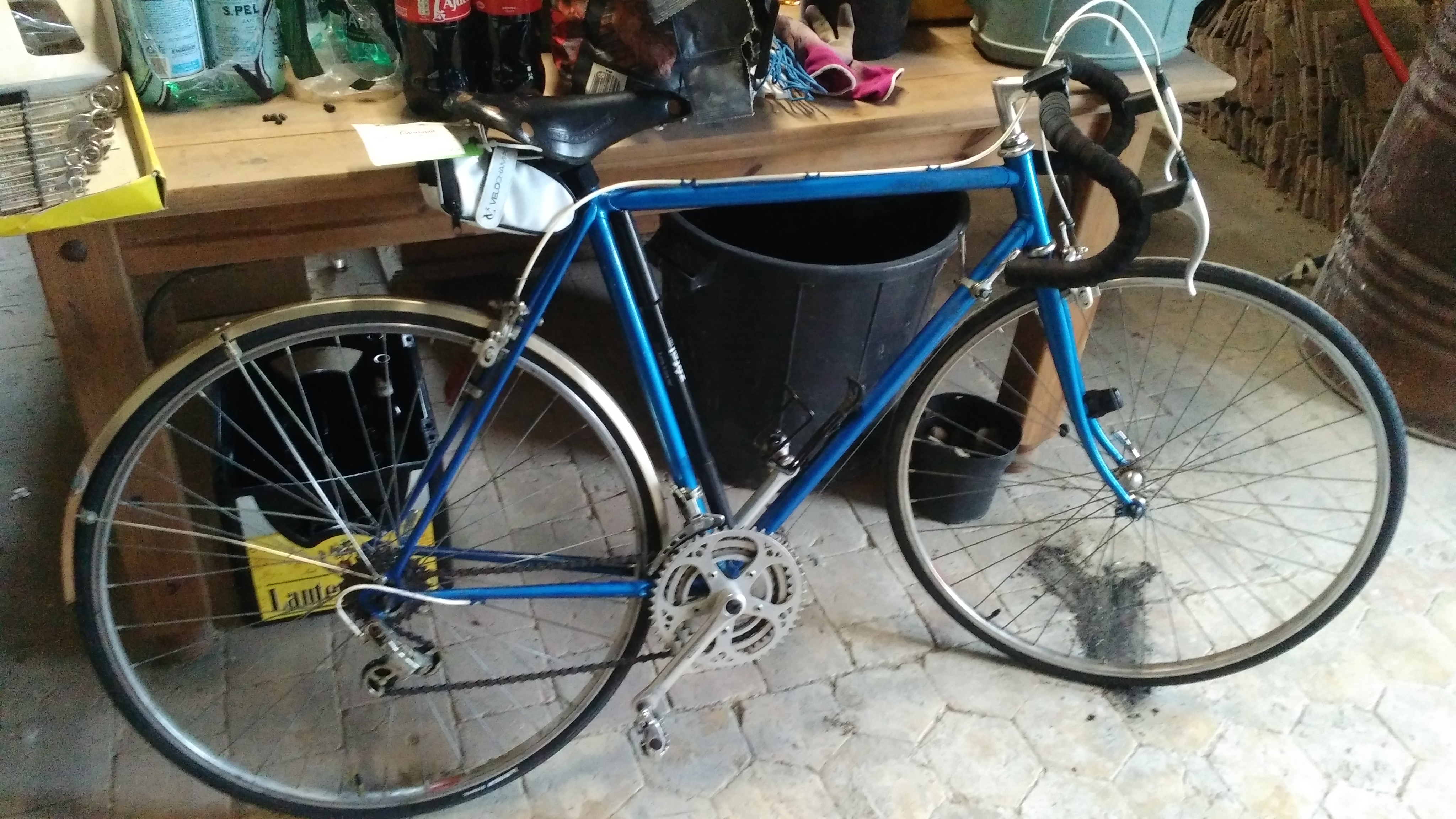

J'habite Mortagne au perche où s'est tenu la semaine fédérale la semaine dernière. Nous en avons tellement parlé qu'au début de l'année j'ai ressorti mon vélo d'adolescent qui doit avoir 28 ans maintenant, après changement des pneus, réglage et graissage, c'était reparti, je me suis un peu entrainé et la semaine dernière j'ai fait les parcours quotidiens entre 40 et 60 kms à allure tranquille.
J'aimerais continuer à en faire régulièrement mais je m'interroge... dois je investir au risque de me lasser... ou bien tenter d'améliorer un peu ma monture actuelle!

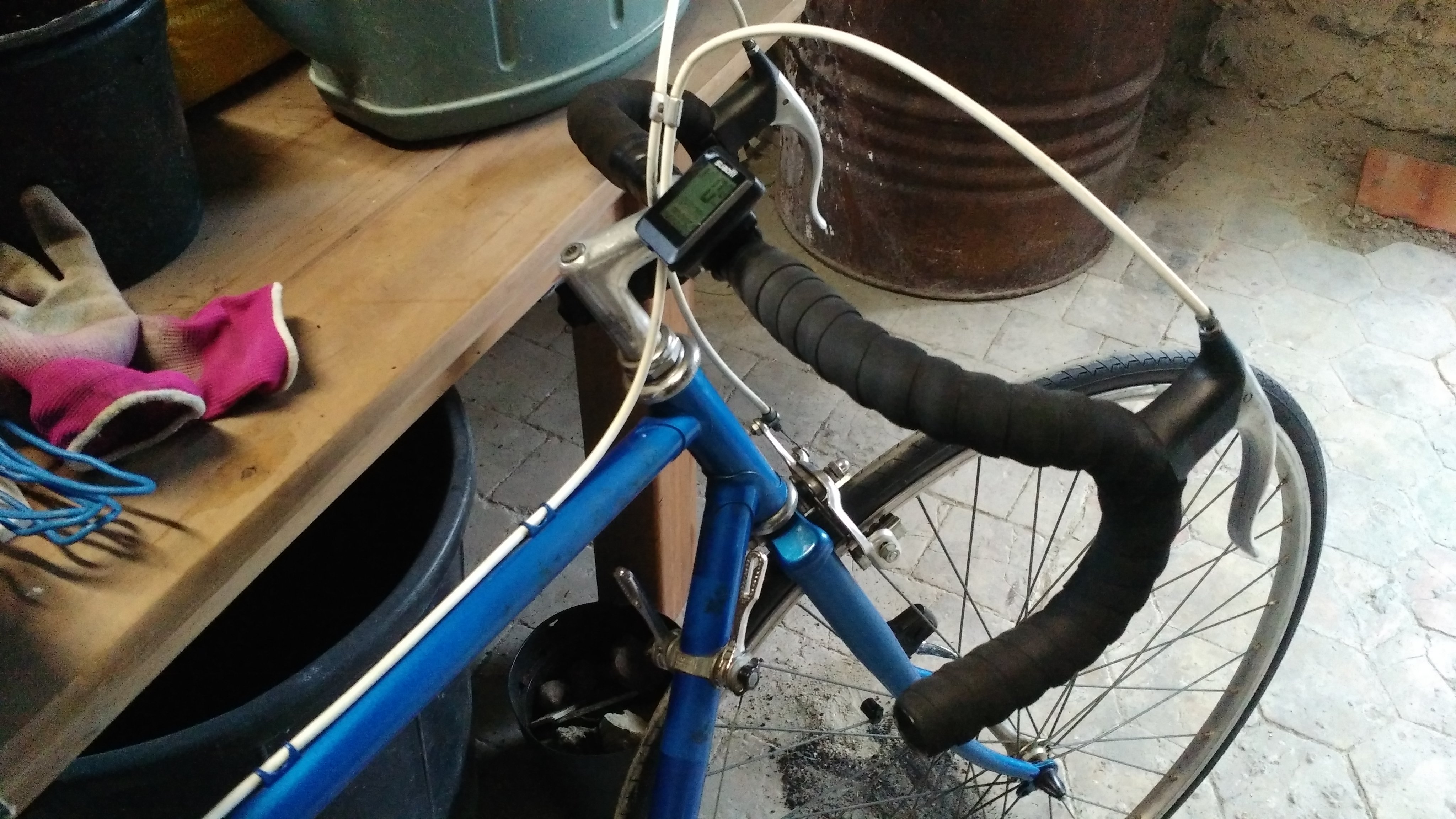

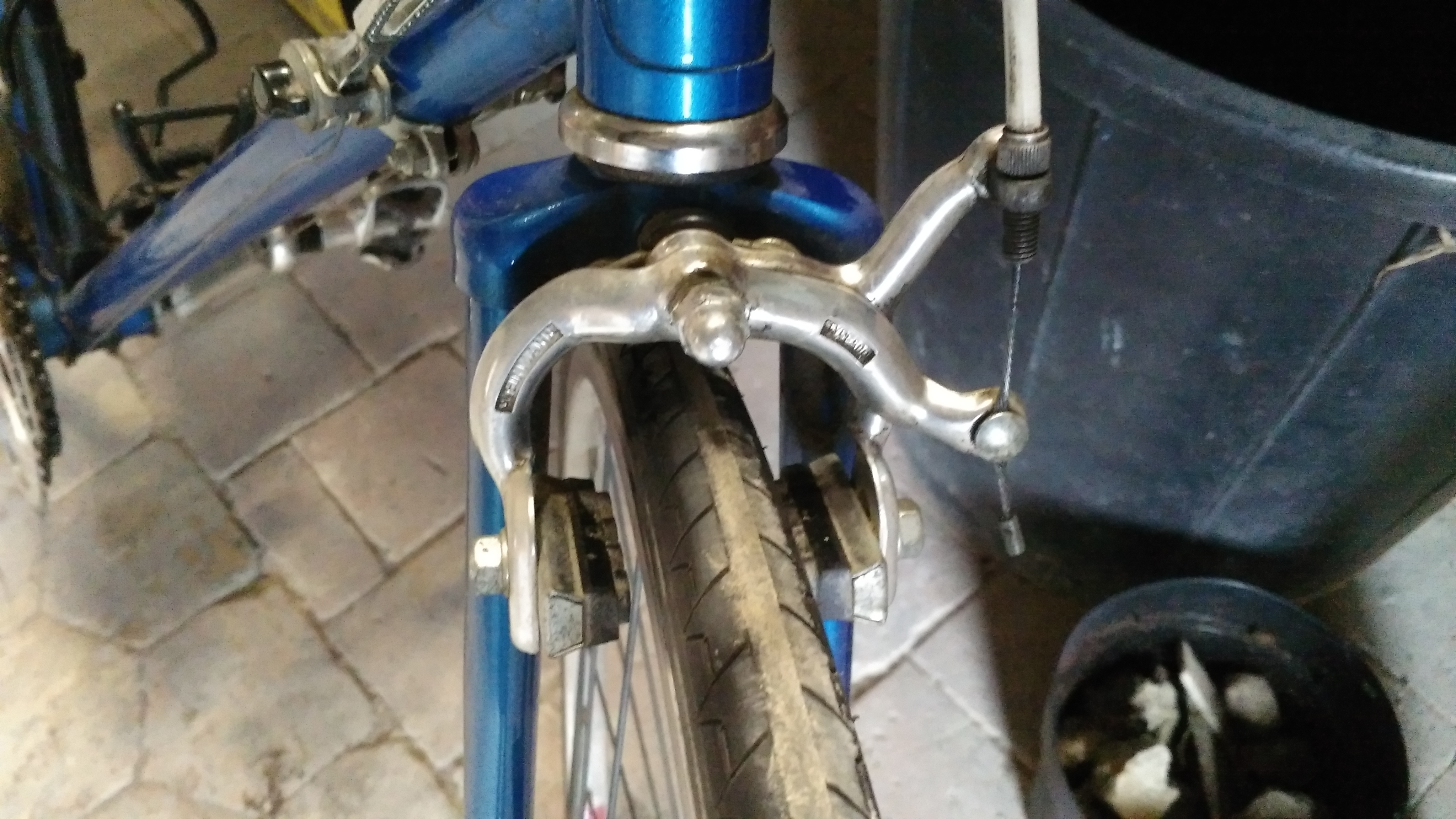

Je trouve que les freins ne sont pas super puissant, les étriers sont ils standard?

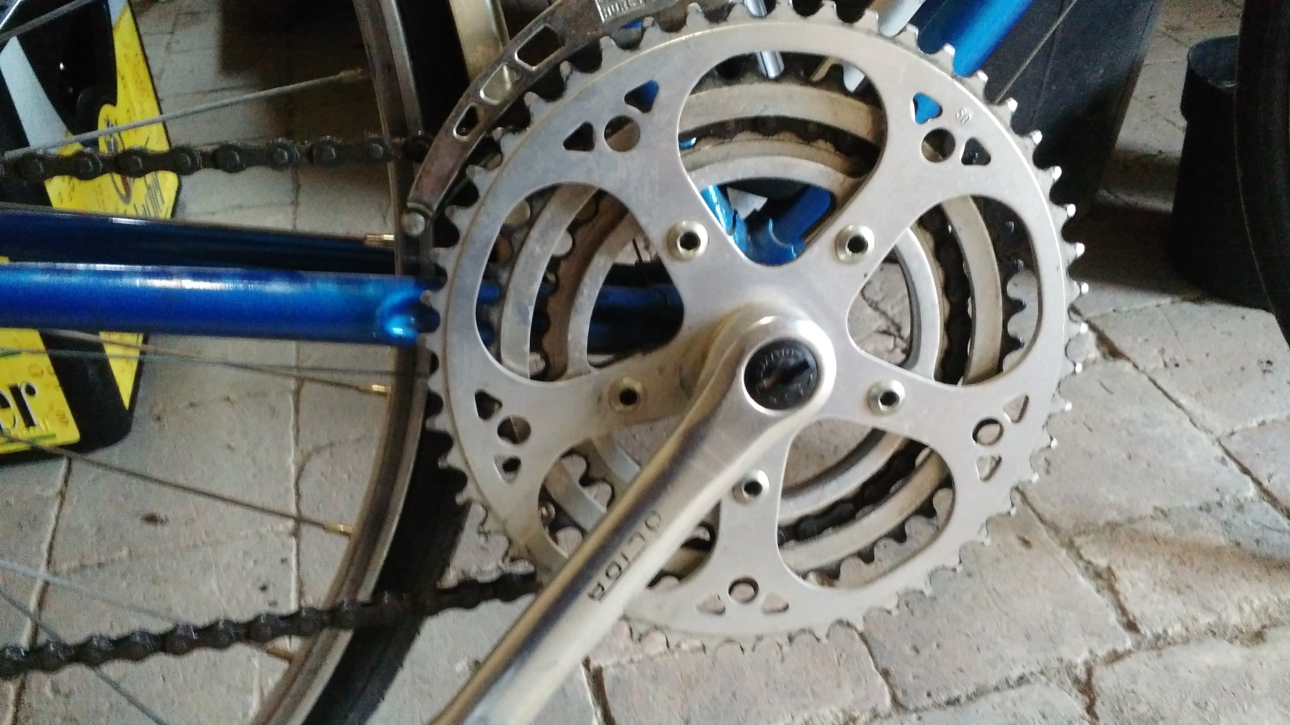

Comme développement j ai 34/42/50 et 25 maxi à l'arrière, c'est parfois un peu juste pour monter les grosses bosses qui sont fréquentes dans la région.

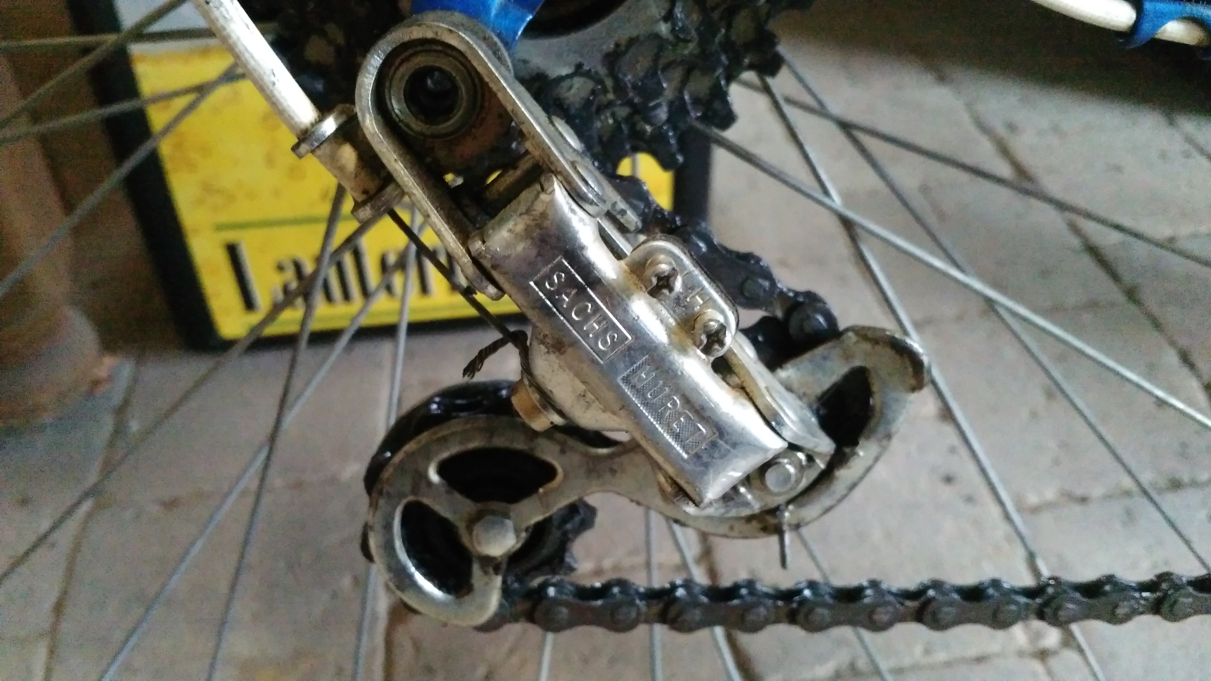

Mes vitesses ne sont même pas indexées!

Change de patins de freins (des patins modernes de VB iront peut-être, à tester) et de pneus (du dois pouvoir monter du 28mm) si tu veux continuer à rouler avec, mais si tu veux vraiment l'améliorer, autant en changer (difficile de trouver des pièces de qualité à ces vieux standards, mieux vaux partir sur unde belle occasion jeune de 15-20 ans).
Tu sais de quel acier est fait le cadre ?

Oui, changer les patins de freins qui doivent être un peu dure...
On trouve des roues libres 5v 14-28. Une 6v doit pouvoir s'adapter, vérifier auprès d'un vrai vélociste. (Un pas vrai essayera tout de suite de te vendre un velo en carbone)
cela reste dans un budget raisonnable.
Mais s'il faut changer les roues ou le pédalier, les standards ont changé, et il sera préférable de changer de velo. (Hélas)

Je ne sais pas de quel acier le cadre est fait...

Je vais regarder pour les patins de freins, si vous avez des liens je suis preneur!
Pour la roue libre, c'est standard?

Je mesure 1,63m mon vélo est en 50 mais jusqu'au 52 ça va bien. Essaie de voir un vélo en 650 au lieu de 700, ce sera plus harmonieux et plus roulant si tu es petit.
Re: Moderniser mon vélo ou bien le changer?
Pour un vélo d'occasion, je suis partant mais quelle taille choisir... Je suis plutôt petit, 1.65m alors cela risque de ne pas être simple!
Ben... puisque tu as un vélo à dispo, est-ce que sa taille te convient ?
Si oui, yaka mesurer sa hauteur et longueur, et s'en servir comme référence de choix.
Sinon, essayer de déterminer ce qui ne colle pas et en tenir compte : trop grand ? trop petit ? (essayer avec le réglage hauteur de selle)
Bonne chance

Et bien je vais commencer par changer les patins et regarder pour la roue libre.
J'ai entendu dire que la roue libre se changeait en même temps que la chaîne, est ce vrai?

cox24 a écrit : jeu. 10 août 2017 20:53 Et bien je vais commencer par changer les patins et regarder pour la roue libre.
Dois je privilégier du neuf ou bien je cherche sur le bon coin?
Vu le prix d'une roue libre neuve, j'éviterai l'occasion. (Ou alors une "NOS" new old stock : piece neuve de fond de stock ancien). Pour la chaine, obligatoirement neuve, ça n'aurait pas de sens de changer une vieille contre une vieille. Si l'ancienne roue libre ne montre pas d'usure, la chaine peut être conservée. Et à l'essai, tu verra si elle doit être changée.

Cette cassette pourrait convenir?
https://www.bikester.fr/shimano-tourney ... 75351.html
Je suppose que oui. C'est en tous cas ce modèle-là que je monte sur mes vélos. (6 vitesses)
Attention ! Cassette ou roue libre ?
La roue libre contient le système de cliquets qui permet... La roue libre,
La cassette ne possède que les pignons, le système de cliquets se trouve dans le moyeux....

Merci pour vos messages. J ai vu qu il fallait un outil spécial pour démonter la cassette. Je vais rouler comme cela pour le moment!!
