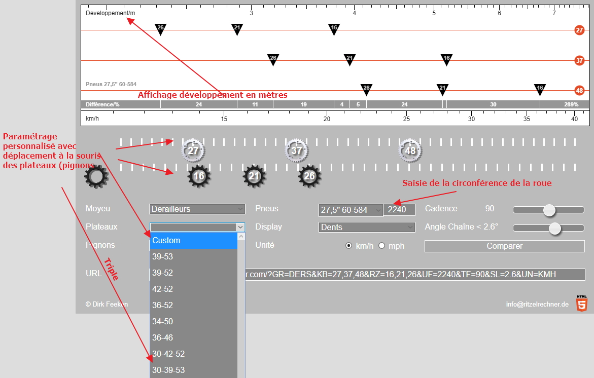

Bonjour à tous, vu sur une page d'un constructeur cette petite application qui permet de visualiser l'étagement des braquets de votre bicyclette préférée. (Permet notamment de voir les écarts monstrueux qu'il peut y avoir sur une transmission mono-plateau entre deux vitesses consécutives...).
http://www.gear-calculator.com/
Si comme moi vous avez une roue-libre construite sur mesures vous ne trouverez pas la configuration dans le menu déroulant, faites glisser les pignons avec votre souris pignon par pignon sur la ligne où les pignons sont figurés pour recréer votre configuration.

merci pour cette trouvaille, voilà un outil bien conçu et pratique. Et on peut visualiser non seulement l'étagement des rapports, mais aussi l'étagement des vitesses correspondants à ces rapports pour notre cadence habituelle (si on arrive à la tenir :wink: ), et il y a même une option pour afficher les croisements de chaîne déconseillés. Pas mal !

Oui, mais... l'idée est bonne mais mal réalisée.
Plutôt que ces catalogues de produits comme base de calcul ne serait-il pas plus simple d'avoir des cases pour entrer les valeurs plateaux et roue-libre ?
Et puis il manque l'option triple plateau
Pareil pour les pneus, si vous n'avez pas une dimension répertoriée, pas de chance...
C'est comme pour le marketing et les soi-disant "standards" qui changent tout le temps :mauvais
Z'avez ka adopter ce qu'on vous vend et pis c'est tout :cogne_mur
Donc pour un Triple je sélectionne un modèle dans "Plateaux" puis fais glisser pour modifier les dentures...

Charles, je crois que tu n'as pas découvert toutes les options de ce programme:
Calculs braquets.jpg (283.21 Kio) Vu 4902 fois
