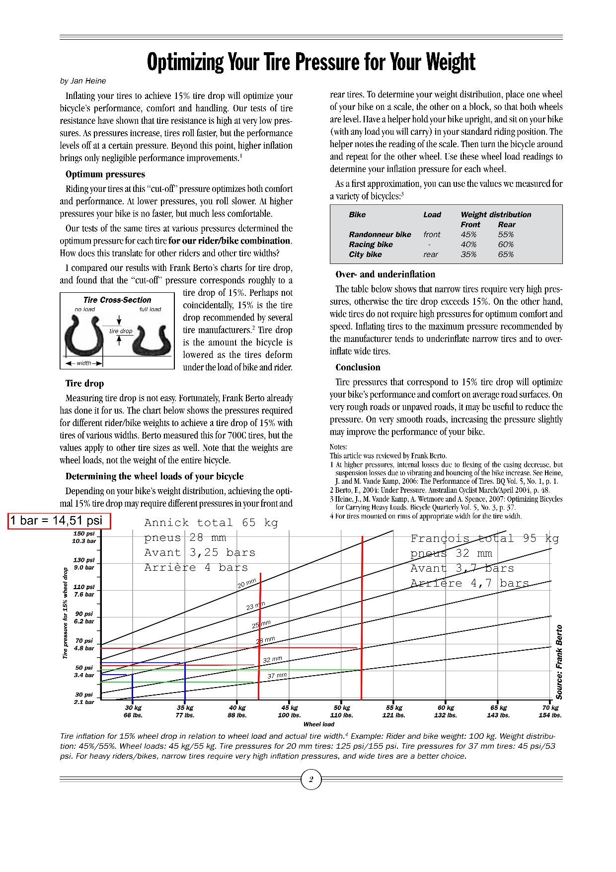

Pour pinailler, tu devrais gonfler les pneus de 28 à 4 bars devant et 6 et un chouïa derrière et les pneus de 25 à 5 bars devant et 7,5 derrière.
Je me base sur le graphique en pièce attachée (j'espère que je vais savoir faire).
D'expérience, c'est un maxi pour bonnes routes.
Pression des pneus.jpg (412.93 Kio) Vu 13717 fois

Pfff je viens de regarder ton lien Papounet mais je suis perplexe le tableau s'arrête à 70kg et avec du 25 ils sont là à 9b donc moi à 87kg je doit mettre 11b Ce doit être pour rouler sur piste par chez moi avec de telles pressions j'aurais peur pour mes moyeux et mes vertèbres :yikes
Re: GRAVEL BIKE, une grande découverte ?
:lol:
Il faut répartir le poids total velo + cycliste sur les roues. Pour un cyclo touriste, on compte 40% devant et 60% derrière.
Comme je l'ai dit, cela me semble un maxi pour route en bon état. Un demi à un bar de moins pour les chemins et encore moins pour le sable sec..
