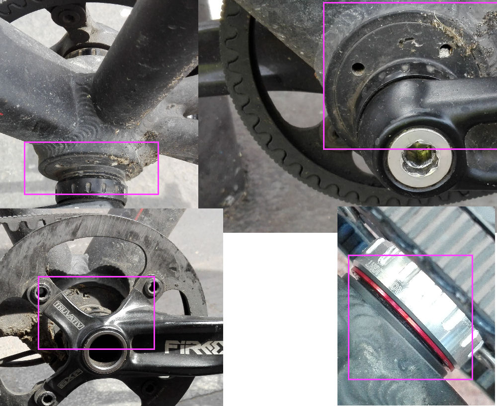

J'ai un vélo de ville équipé d'une courroie et d'un moyeu à vitesses. Comme ça craquait côté droit depuis quelques semaines même après avoir dévissé/nettoyé/graissé les pédales, les manivelles et les cheminées du plateau, je me suis lancé et ai changé le boîtier de pédalier SRAM GXP.
Bien mal m'en a pris : après avoir démonté/remonté plusieurs fois le machin à cause de mon ignorance, j'ai fini par flinguer le filetage de l'excentrique côté droit :? À présent, impossible de le serrer correctement : à la main, ça va, mais quand je passe à la clé pour finir de serrer, ça se relâche → impossible de visser correctement → l'anneau du BdP se dévisse au bout de quelques tours de pédalier :pleurniche
Je dois donc acheter un nouvel excentrique, mais le fabricant du vélo* n'a pas envie de m'aider à identifier la pièce afin de pouvoir acheter un échange standard.
Comme une recherche par Google semble indiquer que les excentriques sont parfois/souvent utilisés sur des tandems, je me suis dit que j'aurais peut-être une chance en posant la question ici.
Avant de tenter un premier démontage de l'excentrique pour prendre des mesures complètes, des experts sauraient-ils identifier le type avec juste ces photos et me dire où on peut en acheter à un prix raisonnable?

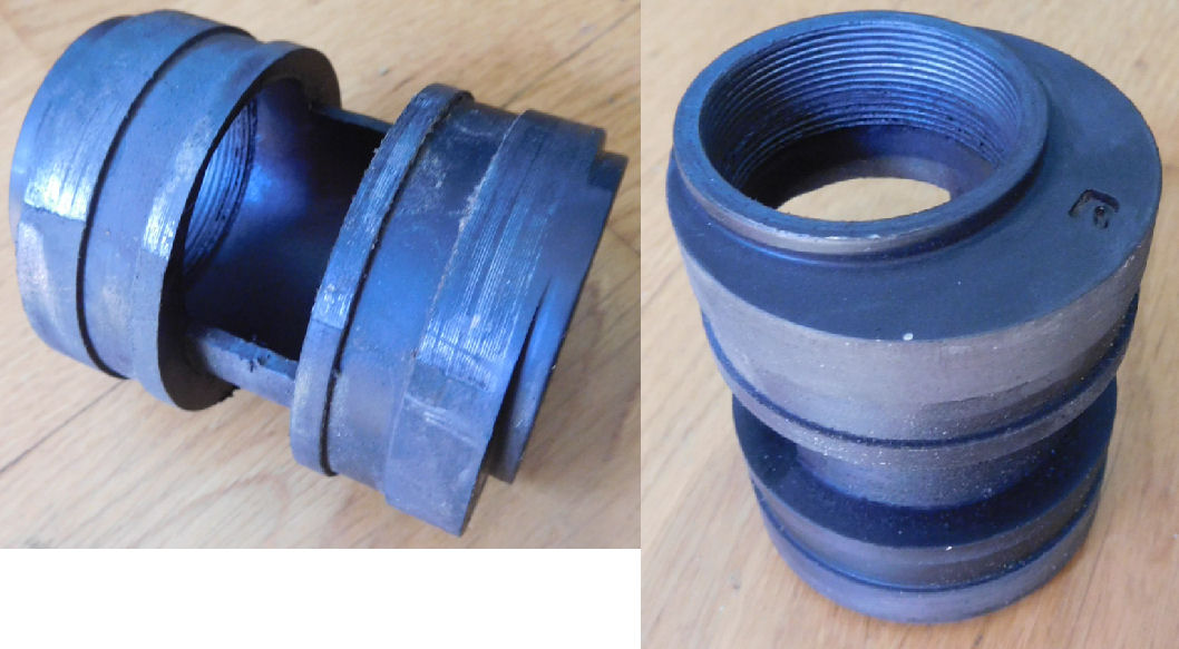

Je me suis finalement lancé, coupé le câble de dérailleur arrière + durite du frein hydraulique afin de pouvoir retirer l'excentrique:
C'est juste un morceau de plastique, ce qui a sans doute facilité mon erreur quant au filetage.
Quelqu'un a-t-il une idée où on peut trouver ce genre de pièce, avec une ouverture au milieu pour laisser passer les câbles?
