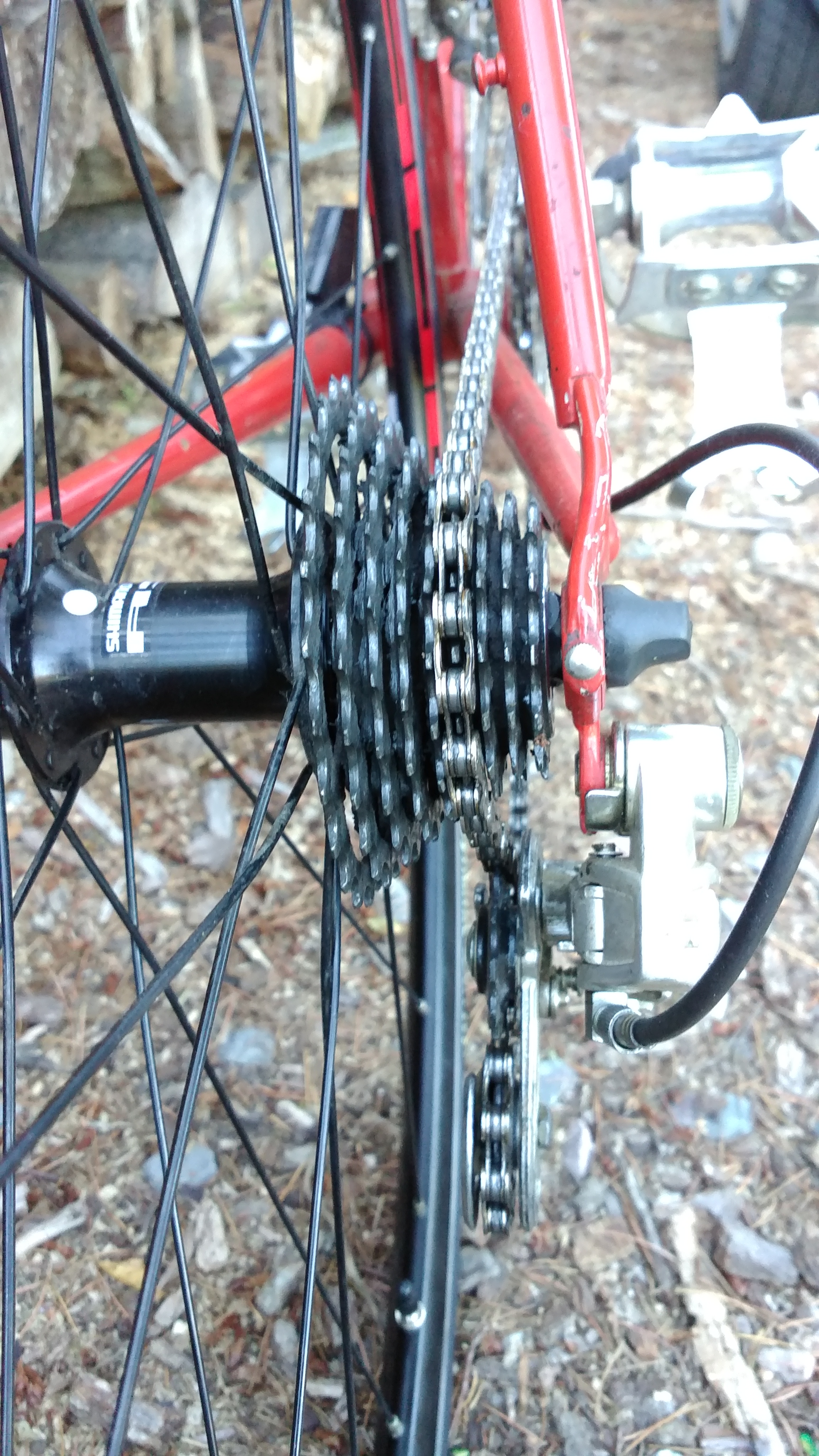

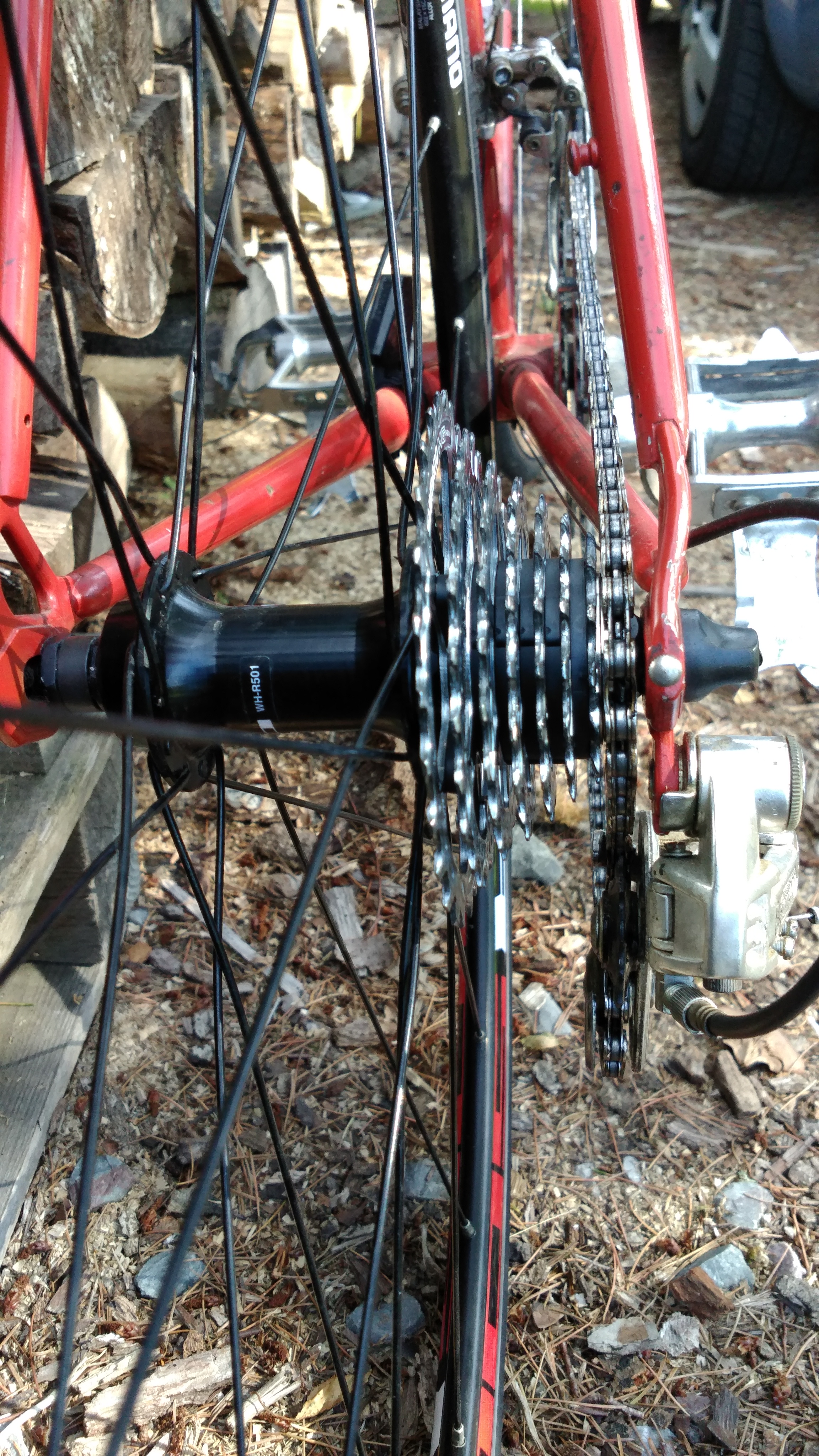

J'ai eu un peu le même problème avec mon vélo de course qui date de fin70 début 80.
Du coup, j'ai changé les roues ,trouvées sur troc vélo, achetées 70€ avec une cassette 9v et les pneus.
J'ai acheté deux chambres à air(6€), une chaîne(15-20€), et j'ai quand même achetée une cassette 8v(15€).
Ça fait environ 100€ et j'ai des roues au standard actuel.
Les 8 vitesses passent sans encombre apres un réglage des dérailleurs.
J'aurais pu éviter le changement de roues, mais je voulais avoir une 1ere plus courte et trouver ce genre de roue libre était difficile, sans être sur à 100% que j'aurais acheté le bon modèle.
Je n'ai pas eu besoin d'écarter les bases, comme certains le font parfois, la nouvelle roue s'est montée sans soucis,ni bricolage.
9 vitesses
8 vitesses
