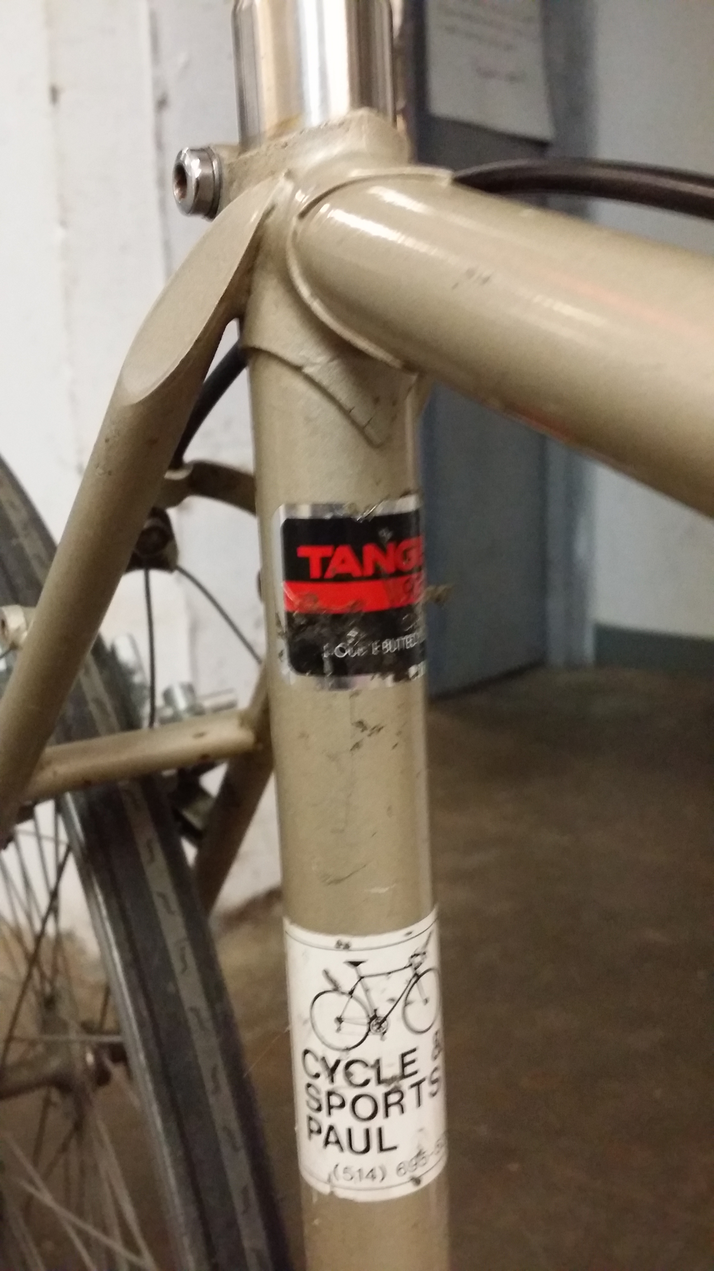

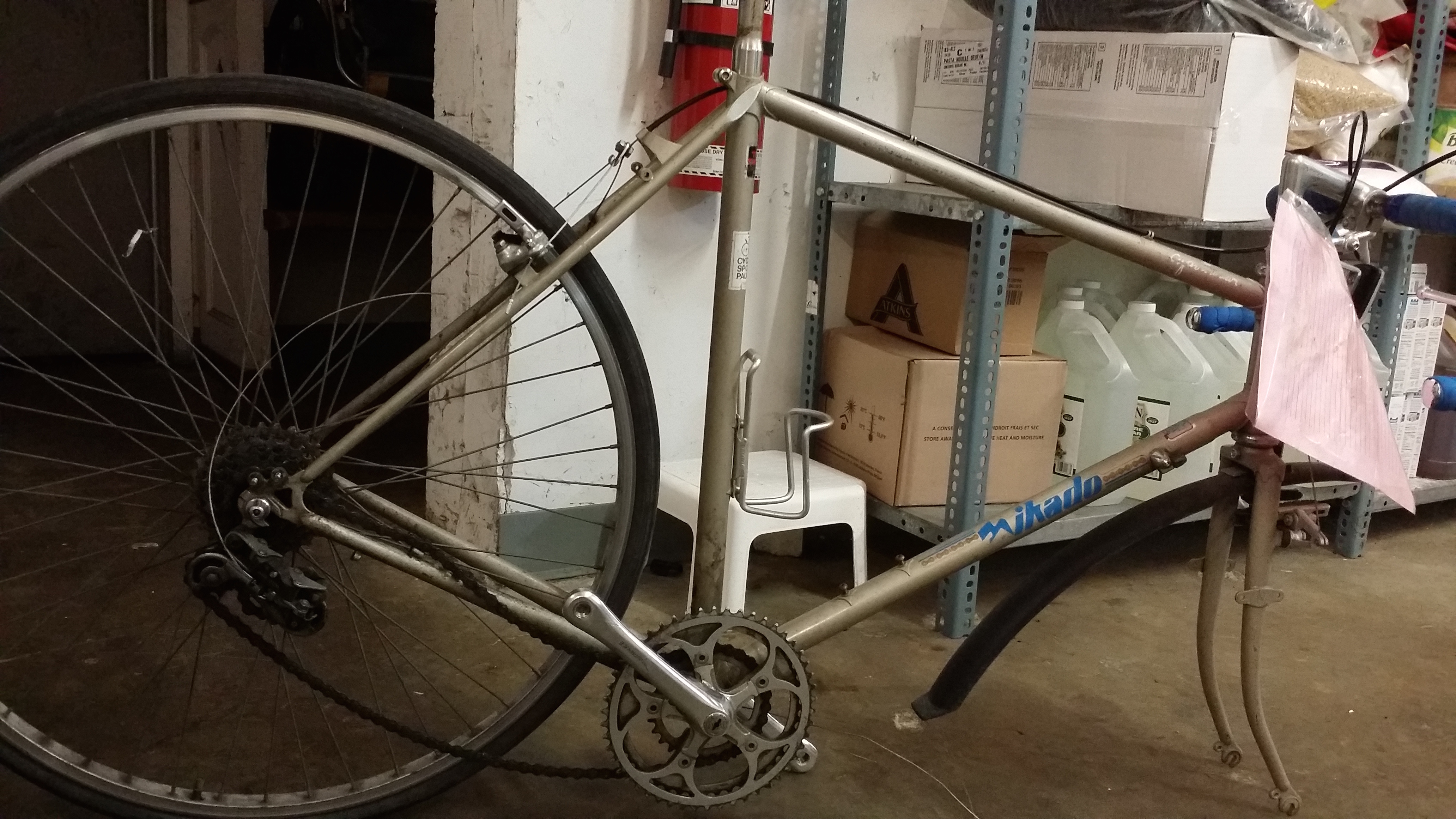

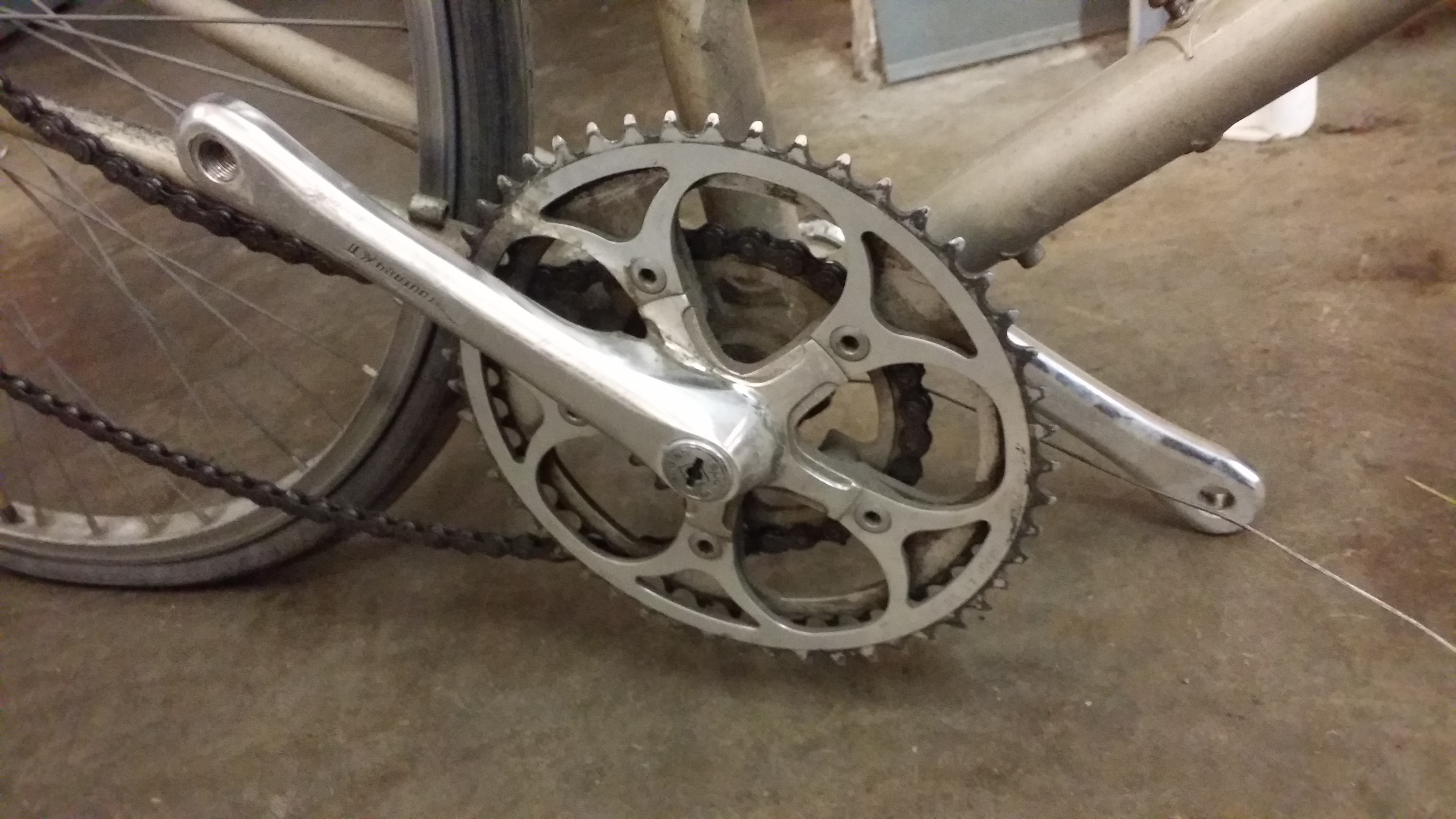

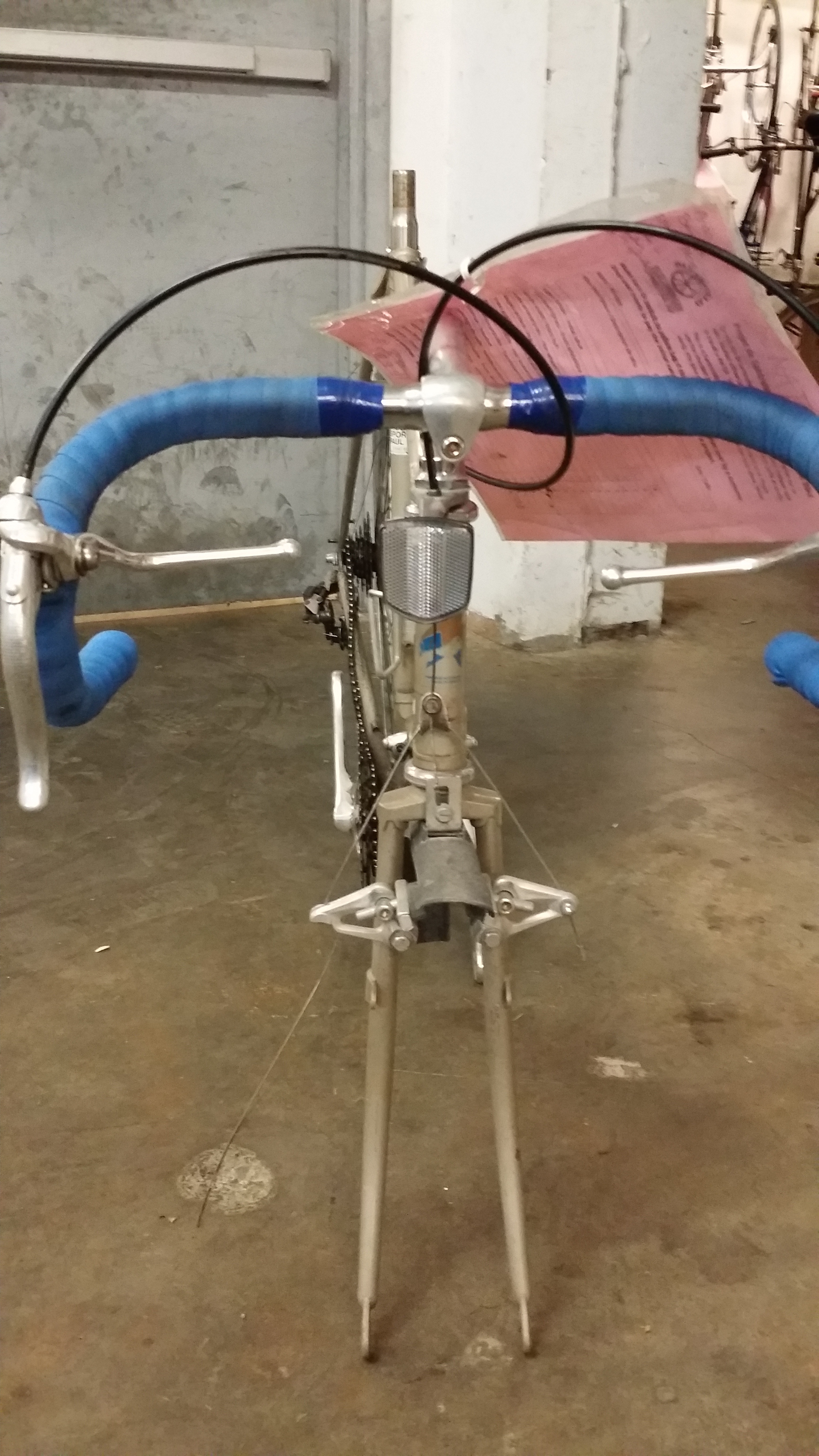

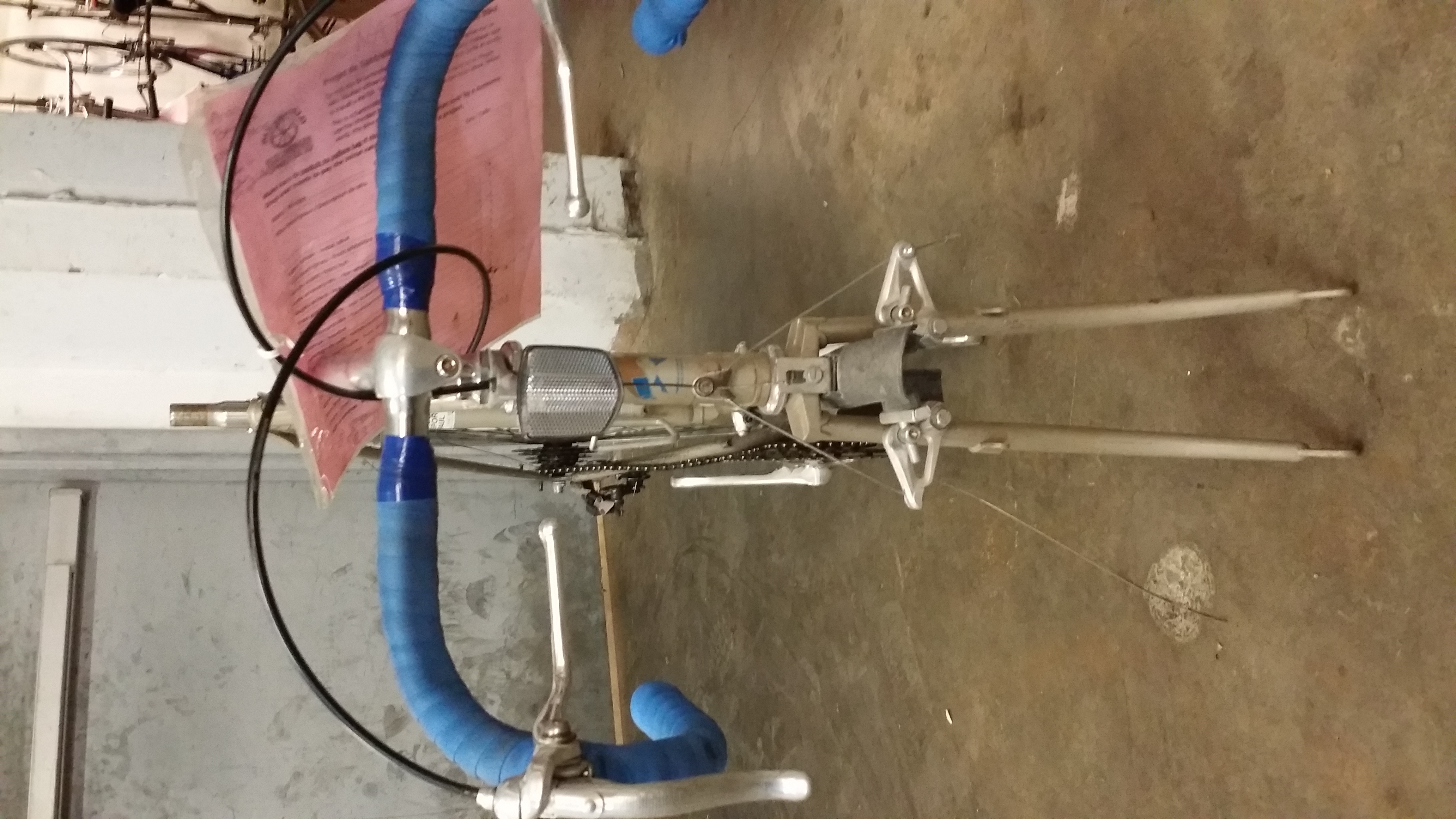

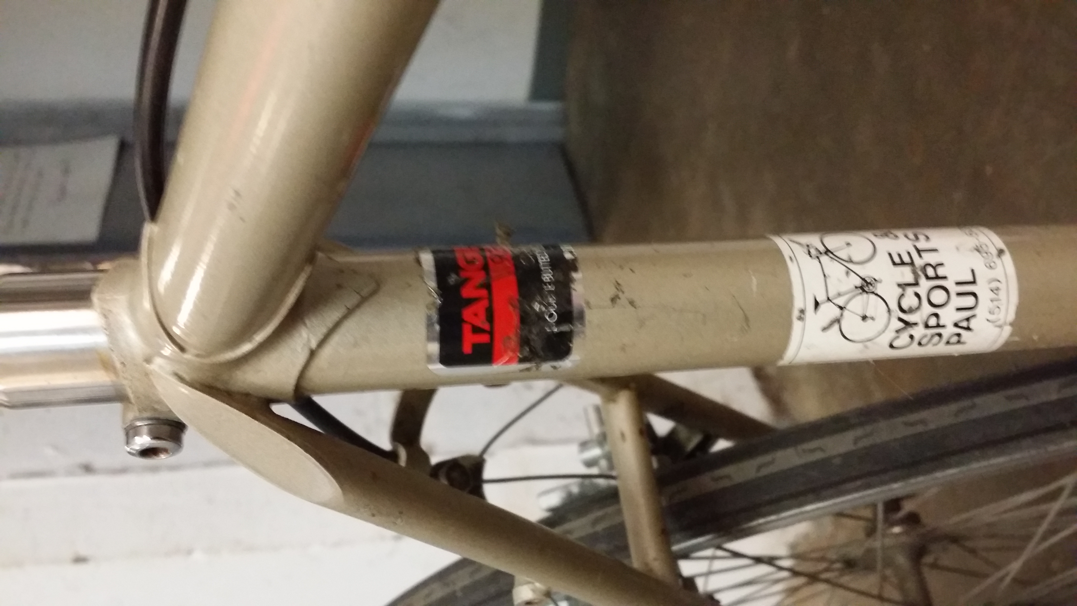

Hello à tous !!
J'avais trouvé un vieux cadre Peugeot et suite à vos conseils, j'ai mis ce cadre à la benne et j'ai trouvé hier ce vélo.
j'aimerais le restaurer ou le rendre hybride car faudrait que je retrouve les autocollants d'origine mais cela est impossible, Mikado étant une sous-marque qui a disparu depuis plusieurs décennnies.
Pourriez-vous me dire si vous avez des infos sur ce vélo ou les composants ?
le pedalier est un takagi 3 plateaux 52/42/28 je crois et la roue libre est un 6 vitesses Sach huret
N'oublions pas que mon objectif est de faire une randonneuse légère
Que pensez vous de l'équipement ? dois je l'amériorer en changement la transmission ou je le laisse dans son jus ?
Merci pour vos conseils

A première vue il est nettement mieux que l'autre
Mais si tu pouvais réduire tes photos pour qu'on les voie directement, et surtout
les présenter dans le bon sens
cela nous aiderait beaucoup pour te donner des conseils valables !

Dans son jus.
Tu vas te ruiner à tout changer, et tu vas galérer à trouver des pièces compatibles.
Refais les câbles/gaines (quoiqu'elles ont l'air récente), change les patins/pneus, et roule !

bonjour Messieurs et merci pour vos prémices de commentaires qui me redonnent de l'espoir
J'ai remis les photos dans le bon sens.
Donc , vous vous partiriez sur une restauration, c'est ce que je pensais aussi.
En ce qui concerne le cadre, je souhaitais le repeindre pour qu'il soit vraiment clean.
Etant donné que je ne pourrais pas retrouver les autocollants une fois enlevé, est ce que je mets autre chose (genre répilca ! ) ou je laisse le cadre nu ?
Bonne journée ( il est 7.50h chez moi à Montréal)

Soit tu retrouves les autocollants d'origine (ça se trouve parfois sur ebay ou autres), soit tu ne mets rien... je ne vois pas l'intérêt de faire autrement...

Re: Nouvelle acquisition Mikda Cyclotoureur
Celui-ci est pas mal du tout ... Je parle du cadre, pas du Tourmalet !
Pourquoi tout changer ?
S'il n'en a pas, trouver une roue avant, même provisoire, vérifier les câbles - surtout les freins - et faire un test pour voir si la transmission fonctionne.
Si oui, mon avis est l'adage préféré des programmeurs : on ne touche pas à ce qui marche. Nettoyage, graissage, vérifiages, et ça roule.
Pourquoi le repeindre ? La peinture ne me semble pas vraiment abîmée ? Voir la "piotrisation" sur Tontonvélo (méthode pour revivifier les vielles peintures)
Je remarque des pattes de fixation sympathiques sur la fourche, pour un porte-bagage surbaissé, c'est chouette ça !
Je pense que ce cadre va faire l'affaire !
