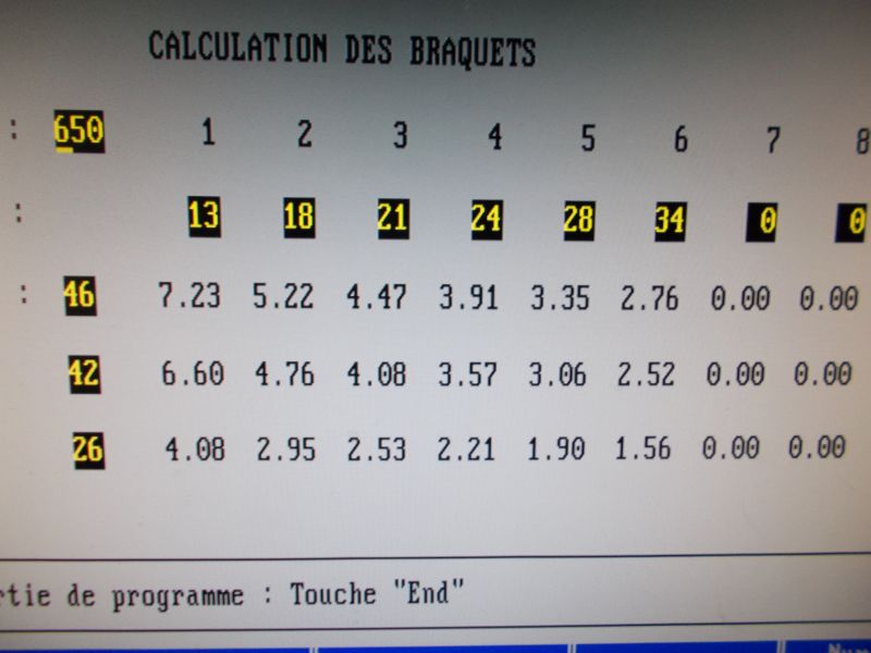

Pour le reste je suis ce post depuis le début mais m'abstiens d'intervenir : J'en suis encore à 3 X 6 et l'étagement me donne 14 vitesses utilisables et bien étagées.
On ne change pas un système qui marche bien... :ange (je vais essayer de sortir un tableau et le montrerai ici)
Voici le tableau promis

13-18-21- ... Boudiou ! J'ai essayé deux fois mais je n'ai pas réussi à me faire à de tels écarts en plat.
Mais dans une région montagneuse ça passe mieux et surtout, ça permet d'avoir une gamme très étendue avec seulement 6 pignons.
Effectivement, pourquoi en changer si ça fonctionne bien et si ça couvre tous les besoins. Je suppose que le matériel est bien entretenu.
C'est dû à des impératifs techniques. Mettre une RL à 7 vitesses, pas possible à cause de l'écartement du cadre.
J'aurais voulu donc commencer à 15 mais pas possible non plus ; le pignon de 13 est fileté et obligatoire pour assembler le tout.
Un 15 dents fileté, pas trouvé.
Je dois préciser qu'un roue libre comme celle-là, inutile de la chercher dans le commerce : elle est le résultat d'un important bidouillage avec 2 différentes !
Cela dit, avec les moyens qui me restent maintenant, je roule le plus souvent à partir du 18 ; les plus grands braquets sont réservés aux conditions favorables : vent arrière, faux-plat descendant... donc dans ces conditions un écart assez important ne joue plus grand rôle.
